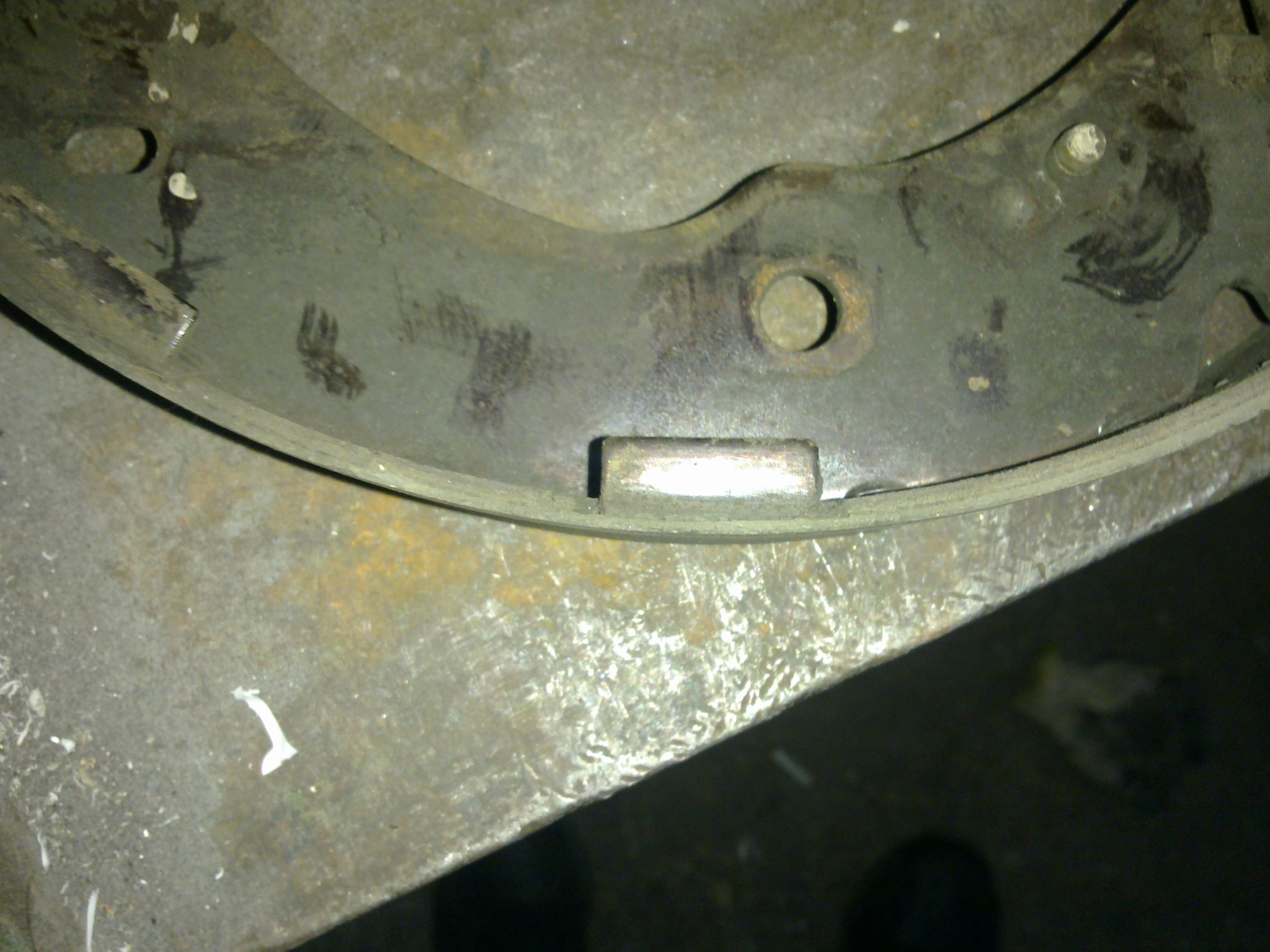

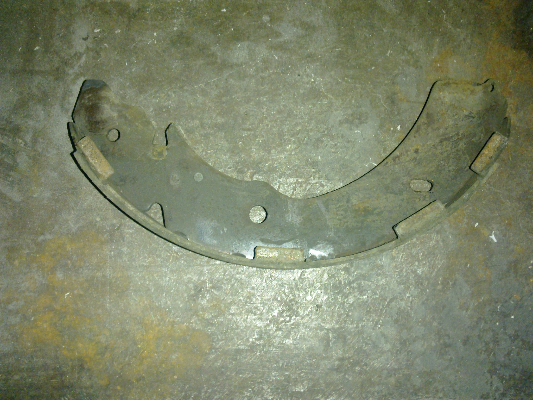

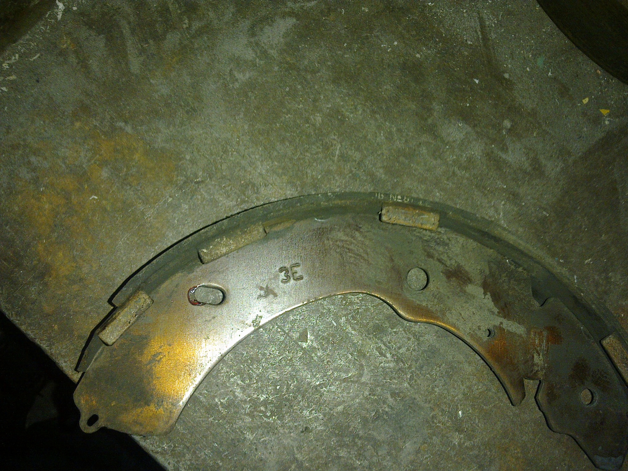

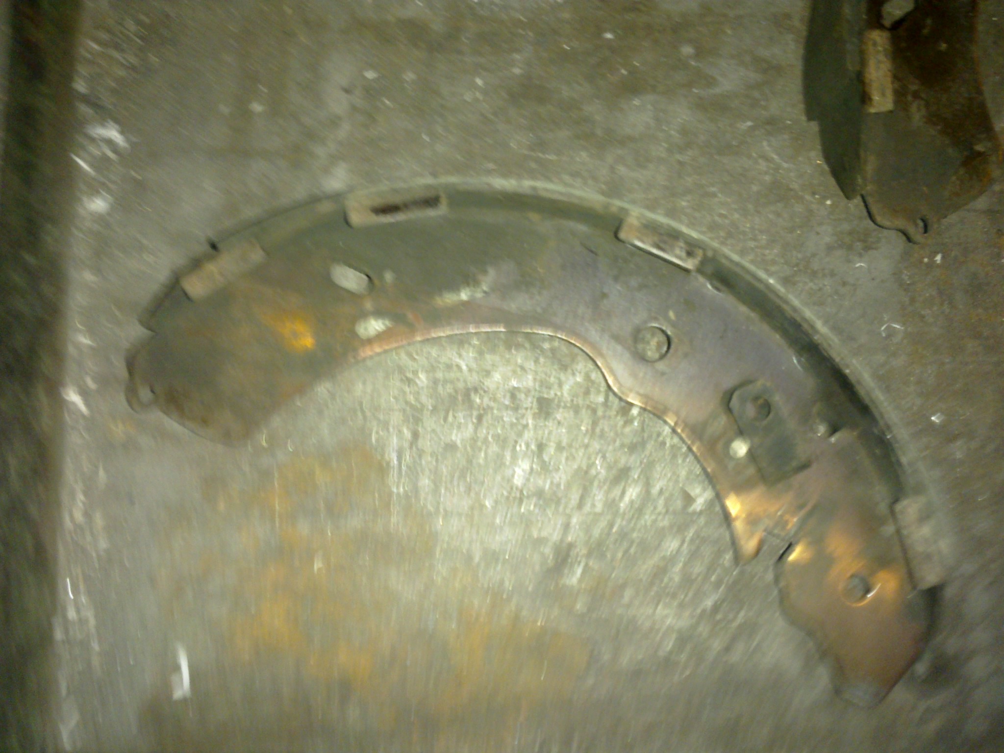

фоты колодок
В итоге пара колодок проехала бы еще и 5 и 6 тыс, одна - тыщи 1,5 а одна - 1,5-2,0 тыс.
А может и больше)))
Извиняюсь за качество фотографий
Эта колодка нормальная
И эта нормальная
И эта нормальная
А здесь мало осталось
