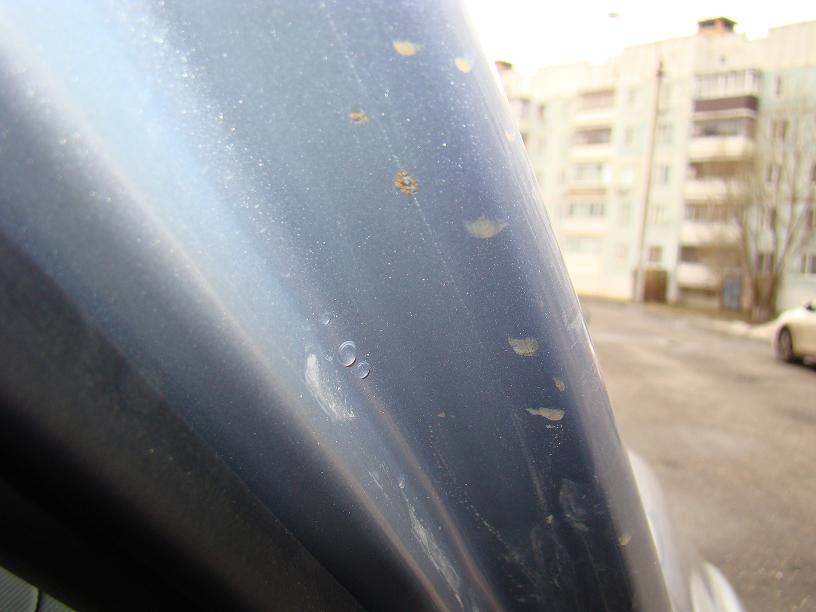

а вот интересное наблюдение которое показательно раскрывает качество нашего ЛКП. На днях выбирали другу х5 слегка бу.поэтому попросили прибор для проверки ЛКП.А вернее толщину ЛКП. так вот прибор очень четко показал что красилось а что нет. по приезду я взял приборчик и проверил паджерик.так вот лкп у нас 2-3мкм.тогда как у бумера и акуры 3-4мкм.а вообще крашеные части 6-8 мкм.а со шпаклевкой от 10 и выше.
Я на драйве:https://www.drive2.ru/r/mitsubishi/711604/ Ironman/ОМЕ+2", KM2 255/85 R16, Силовик спереди\сзади,калитка,пороги, Comeup9.5.

Офигеть, удручаетYPanas писал(а):а вот интересное наблюдение которое показательно раскрывает качество нашего ЛКП. На днях выбирали другу х5 слегка бу.поэтому попросили прибор для проверки ЛКП.А вернее толщину ЛКП. так вот прибор очень четко показал что красилось а что нет. по приезду я взял приборчик и проверил паджерик.так вот лкп у нас 2-3мкм.тогда как у бумера и акуры 3-4мкм.а вообще крашеные части 6-8 мкм.а со шпаклевкой от 10 и выше.
