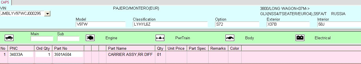

Имею машину вот с таким VIN JMBLYV97WCJ000295. Подскажите кто знает есть ли у меня в машине LSD?

LSD ифференциал. Самоблок LSD. Блокировка.
У меня есть кнопка блокировки рядом с кнопками обогревателя сидений. Это оно и есть?

Если у вас есть кнопка блокировки заднего межосевого дифференциала, значит, он не LSD.
duhast e34, в минимальной комплектации межколесной блокировки у П4 нет.

Короче не парьтесь. Классического LSD с фрикционными дисками которым нужно спец масло и которые время от времени нуждаются в замене, для чего продаются ремкоплекты с новыми фрикционными дисками, которые подбираются ещё по зазору и т.п. и т.д. в паджеро никогда не было! Производитель в описании сам наводит смятение... У вас стоит простой Торсен спаренный с принудительной пневматической блокировкой. Кстати это очень круто. Хардкор. Мало какие авто могут похвастаться таким оснашением в стандарте. Это скорее из области проф. оффроуда. Короче масло Торсен не требует специального. Обычное масло GL-5 льётся и всё. И сам производитель нигде не упоминает что нужно лить масло LSD. Потому что классического фрикционного LSD не было ни на Pajero 3 ни на Pajero 4. Гибридный дифф это Торсен с вязкомуфтой вместе! Либо Торсен + пневмоблокировка. Читайте мануалы или разбирайте железо. Вы конечно меня не поймёте, я пишу для других людей.Надежда Петровна писал(а):LSD ифференциал. Самоблок LSD. Блокировка.

Нет у вас LSD. Ищите масло с допуском GL-3.Надежда Петровна писал(а):Имею машину вот с таким VIN JMBLYV97WCJ000295. Подскажите кто знает есть ли у меня в машине LSD?
