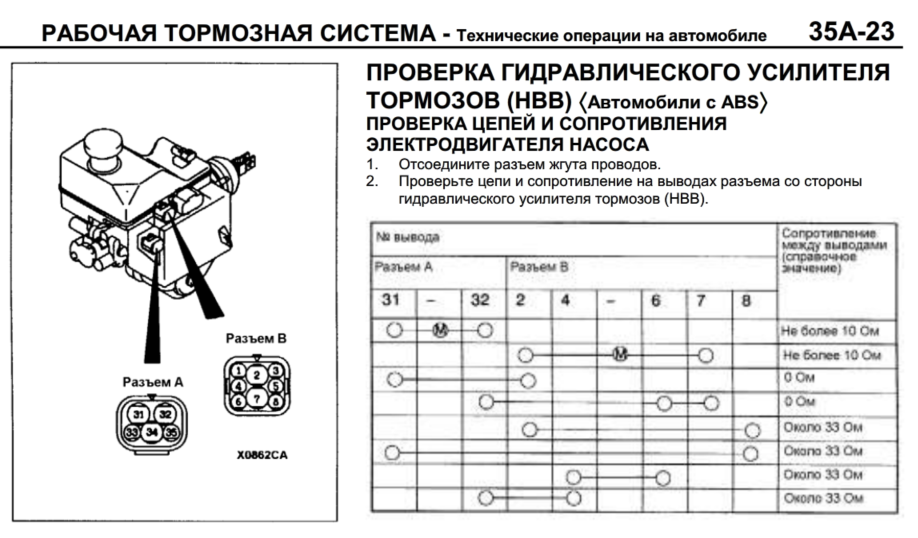

Re: Полетела груша или насос?
Скачайте документацию http://manual.pajero4x4.ru/?wpfb_dl=11144
По ошибке 78 - Аккумулятор (гидравлический) и его цепи (электродвигатель работает продолжительное время или ненормально низкое давление рабочей жидкости в аккумуляторе)
filmge
- Сообщения: 81
- Зарегистрирован: 08 апр 2010, 01:10
- Двигатель:: 6G75
- Мой автомобиль(и):: MONTERO 3, LTD, 2004
- Откуда: СПБ
- Откуда: Питер
- Благодарил (а): 5 раз
подскажите пожалуйста, если измерение между контактами 31и 32 показывает бесконечность - это однозначный приговор моторчику или возможны другие варианты?DenVer писал(а):Вот!
