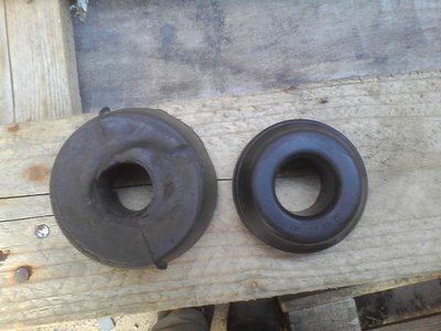

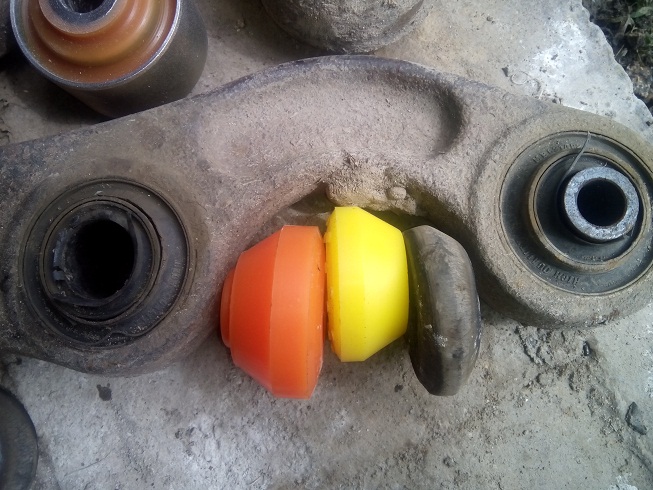

Дык с обратной стороны резинок тоже есть небольшой конус. Я так понял, на эскизе это он и показан. Его сжать-то труднее...
Но вообще, честно говоря, ХЗ... Я тоже до конца не уверен.
Так конечно документацию не оформляют.
Но я ещё вот на что опирался: на некоторых неоригинальных бубликах есть дополнительный выступающий поясок.
Ну ведь явно он для того, чтоб этой стороной в отверстие рамы входил.
Конечно неоригинал может быть и косячным, но всё же...
Думаю более точную инфу может только Юра Жипер дать.
Через его руки оригинально-собранных клюшек гора прошла.
А я ради интереса залез в мереседесовскую тему глубже...
Кстати, у них шайбы наоборот стоят, и передние резинки не разбивает так как у нас
Вот тут фотки можно поглядеть
http://g-class.ru/forum/forum_posts.asp?TID=13373
Там эти резинки называют "грибками".
Оригинальный номер- A 460 352 04 65 .
Вот тут нашёл размеры https://www.drive2.ru/l/3852579/
От наших они отличаются, жалко...
Но думаю, надёжнее они не из-за формы как таковой, а из-за того, что площадь по наружному малому диаметру намного выше чем у нас... Т.е. в раме толщина ушей в зоне отверстия больше...
По крайней мере мне так показалось...

У меня как раз такой бублик и он конечно никак не может стоять этим выступом к рычагу. Причем эти бублики все разные :) А в книжке конечно можно было и получше рисунок сделать, а то получается как будто конус наружу идет
И про шайбы тоже думал, по сути они должны облегать бублик, как от рамы, а получается развернуты. Единственное мне кажется при нормальном ходе они могут в таком положении цеплять внутренние кольца... но это смотреть нужно. А так да, получается чем дырка больше и чем больше туда влезет резины то мягче будет работать, а не стучать по металлу :)

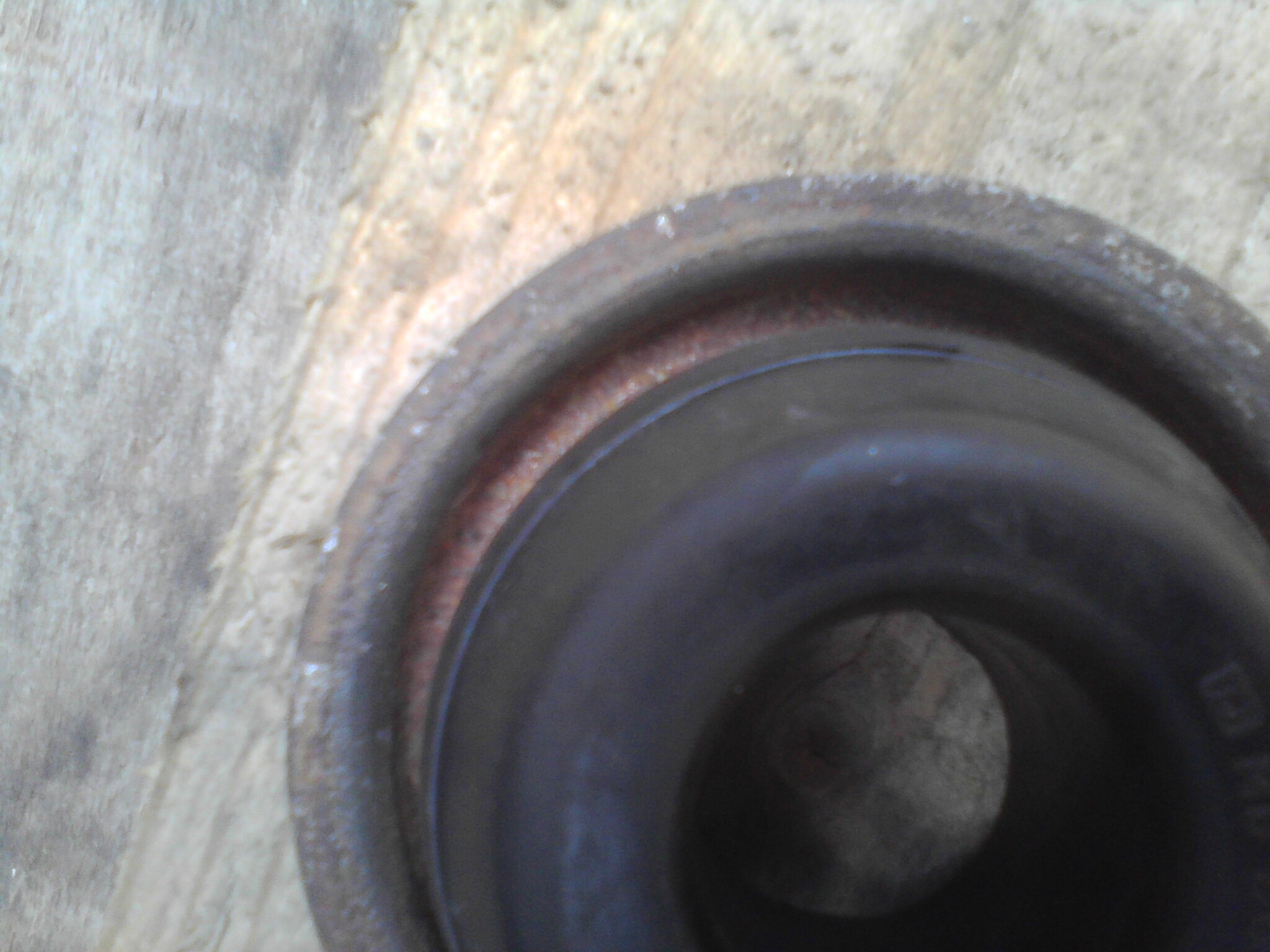

Друзья, есть вести с полей по поводу применимости шайб на раме? Мои с одной стороны закончились, мицу предлагает только кусок рамы за 7,5 тыр :*CRAZY*: сторона :)))) Естесно, отдельно шайб нет. Применил ли кто шайбу от кабины портера HYUNDAI-KIA 8692245000 – Кольцо втулки опоры кабины? Как живёт машина на шайбах из метизов 60-16 ? Как долго народ ездил без шайб? Можно ведь без них и рычаг сломать наверное..... Перегрызёт его.... Какое внутреннее отверстие должно быть по диаметру в этой кузовной шайбе? Судя по всему - очень не маленькое...
Броня крепка и спирт залит в канистры!
Pol@ATOM
Сообщения: 5316
Зарегистрирован: 06 июл 2005, 11:00
Откуда: Планета 78
Благодарил (а): 33 раза
Поблагодарили: 93 раза
Re: П2 Замена передних резинок на заднем рычаге (клюшке) ???
Сообщение Pol@ATOM »

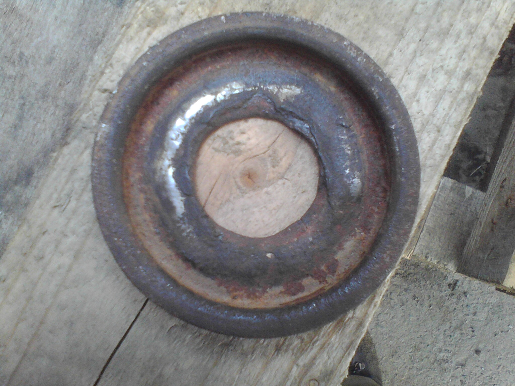

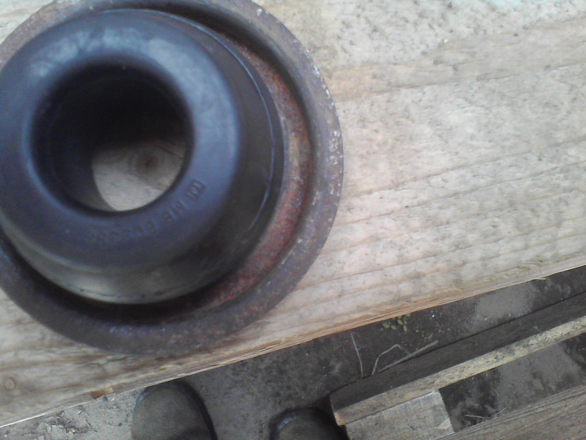

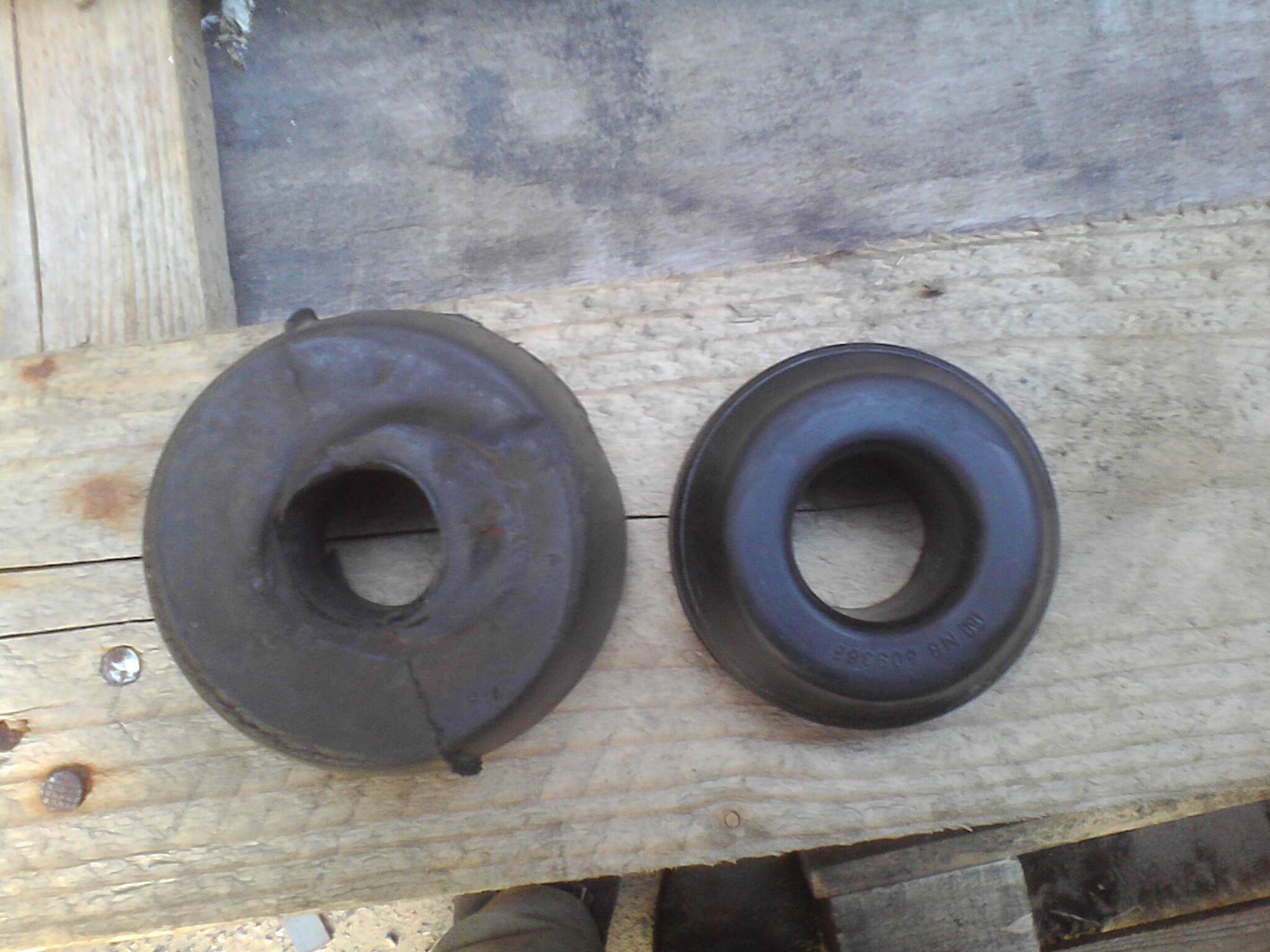

Ну, собсна, жаба задушила покупать родные задние шайбы клюшек, дабы вварить их в раму.... Многие так сделали и ездили долго и счастливо.
На просторах отечественных запчастей найдены шайбы от клюшек УАЗа протрирот, на картинке - чёрные, как.... За пару шайб со ста рублей даже дали сдачу.
Для понимания примерной ситуации на фото представлена отечественная шайба, шайба тру ориджинал передняя (она имеет меньший внутренний диаметр, относительно задней) и резинка от клюшки...
А вот тут я нашёл какую-то шайбу от Соболя и положил её рядом с родной задней
По габаритам она подходит идеально. Но... Очень тонкая... Не рискнул.
Теперь пару слов о технологии вварки шайб... Снимаем рычаг... Собираем с новыми шайбами, вставляя задние болты крепления (2 ШТ) И затягиваем прерднюю гайку, собрав весь "бутерброд" с резинками и проч. требухой. Это позволяет "отцентроваться" конструкции. Прихватываем шайбы (резинки выживают, если делать аккуратно). Разбираем, обвариваем, заливаем антикором. Собираем. Вварка без "центровки" приводит к тому, что в ряде случаев клюшку не вставить ::-D:
Внимание, вопрос... Я сделал только одну сторону. Вторая пока жива. Шайбы от Патра толстые... На выходе я мог получить смещение моста с одной стороны до 1,5мм.... В районе крепления клюшки... В районе колеса больше... Будет ли грызть (быстрее есть) резину из-за этого? На управляемость, кмк, не повлияло...

ИМХО, зря стал менять...
Вполне себе нормальные чашки были (те, что на раме), эллипс минимальный...
Ну а сейчас, если машину не уводит в сторону, то всё нормально.
Если уводит, едь на развал.

Эт не моё, на фото посто пример... У мен на одной стороне их не стало ::-D: А другую я пока и не делал ::-X:

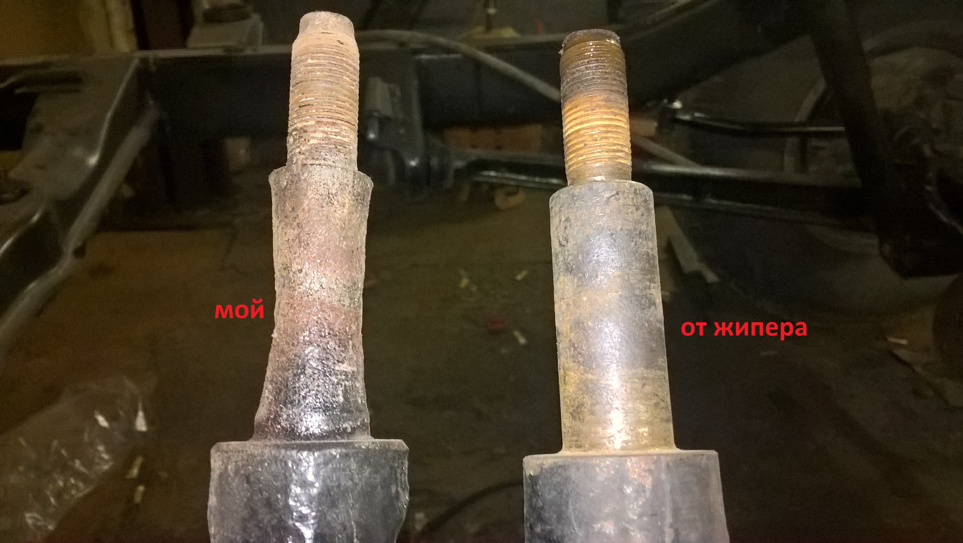

сегодня от жипера получил и шайбы в комплекте и ценник нормальный и извращаться не надо
ну это я потому-что на новую раму ::-[:
Лучше быть хорошим человеком ругающимся матом, чем тихой воспитанной тварью
https://vk.com/id6213743
Главное не марка машины! А люди с которыми ты общаешься!
