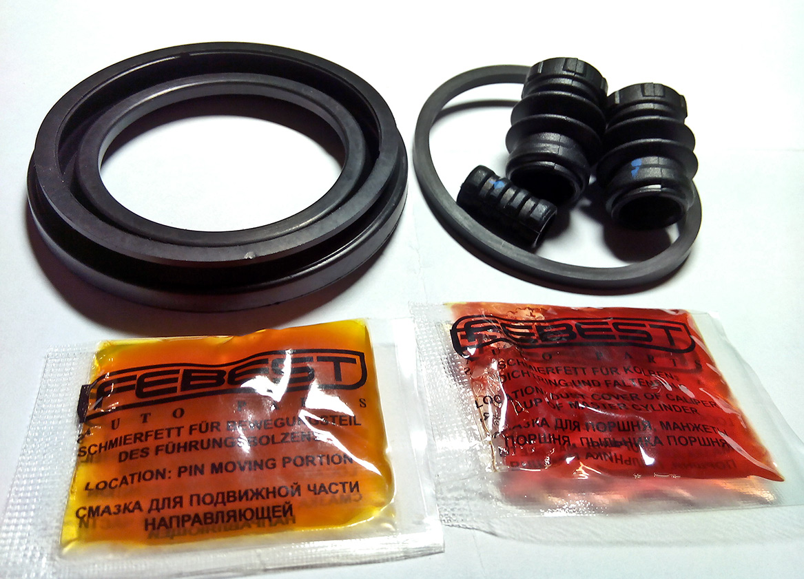

Странно, что в оригинальном ремкомлекте - два вида смазок - http://pajero4x4.ru/bbs/phpBB2/viewtopi ... 7&start=75 ?
Может это только для переднего суппорта?
У меня два р.комплекта для заднего суппорта и смазки там один пакет - розовая не прозрачная.
А для интереса взял р. комплект передний Фебест, там - да две смазки.
Я сказал "странно"...., а может наоборот?

А что тут странного?
Один пакетик для направляющих, второй для места соприкосновения колодок с суппортом, с так называемыми пружинами
P.S. А вообще рекомендую перматекс

Вообще одна смазка для направляющих, вторая для поршня, отличается по температурной стойкости, а перматекс посредственная смазка по сравнению с тем, что лежит в РК. Как-то так.Corsair писал(а):А что тут странного?

Фебест считает, что то что они положили годится во все части суппорта.MPS-05 писал(а):Странно, что в оригинальном ремкомлекте - два вида смазок - http://pajero4x4.ru/bbs/phpBB2/viewtopi ... 7&start=75 ?

Я считаю - то что делает фебест годиться только для одного места - ПОМОЙКА!sn1 писал(а):Фебест считает, что то что они положили годится во все части суппорта.MPS-05 писал(а):Странно, что в оригинальном ремкомлекте - два вида смазок - http://pajero4x4.ru/bbs/phpBB2/viewtopi ... 7&start=75 ?

Да считай как хочешьpavpav писал(а):Я считаю - то что делает фебест годиться только для одного места - ПОМОЙКА!sn1 писал(а):Фебест считает, что то что они положили годится во все части суппорта.MPS-05 писал(а):Странно, что в оригинальном ремкомлекте - два вида смазок - http://pajero4x4.ru/bbs/phpBB2/viewtopi ... 7&start=75 ?
ПС
Почти год их суппорта катаю, претензий нет, ничего не киснет, не течёт и не лопается. С учётом периодических купаний в речках при слиповке.
