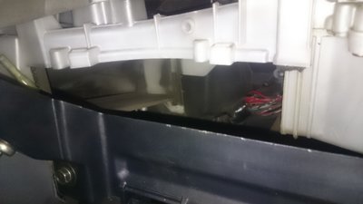

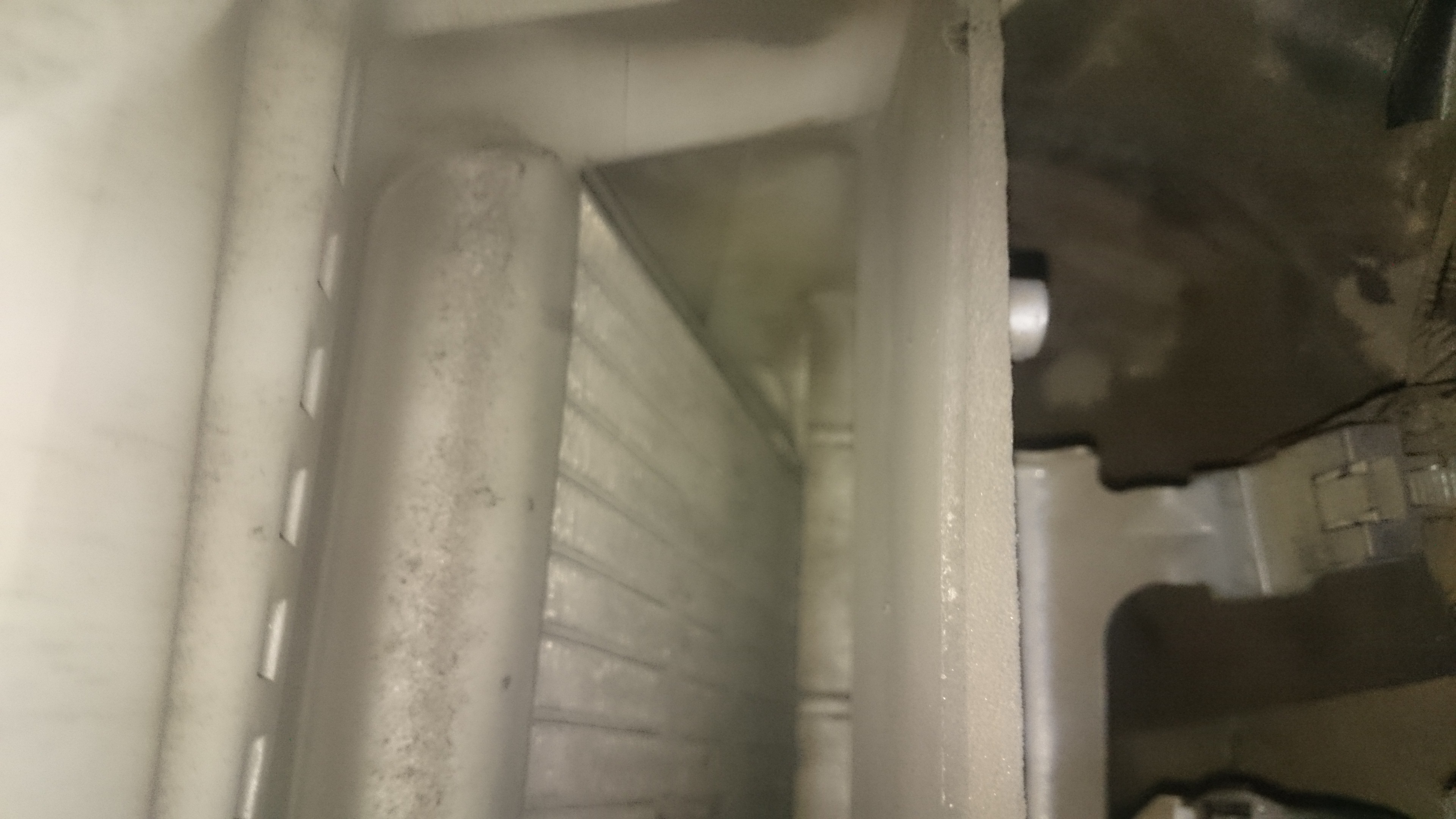

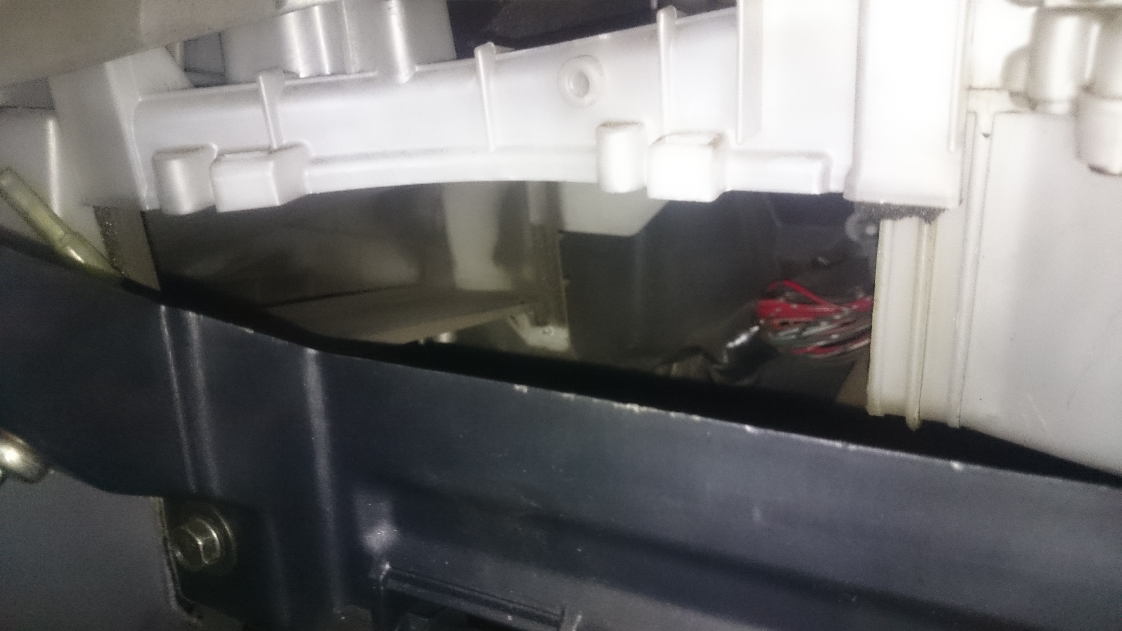

Залез сегодня, разобрал, а там не так грязно, чтобы из-за этого не грело... Похоже дело в радиаторе печки.HiTEX писал(а): В следующий раз, кто захочет помыть радиатор кондюка, можно обойтись малой кровью. Залезть из под бардачка, снять кусок воздуховода (в нём ещё вариатор для моторчика печки стоит) и оттуда промыть ершиком и водой соты . Времени съкономите вагон и получите такой же результат. К стати где то уже тут (в прошлом году) выкладывалось с картинками, что , как и куда

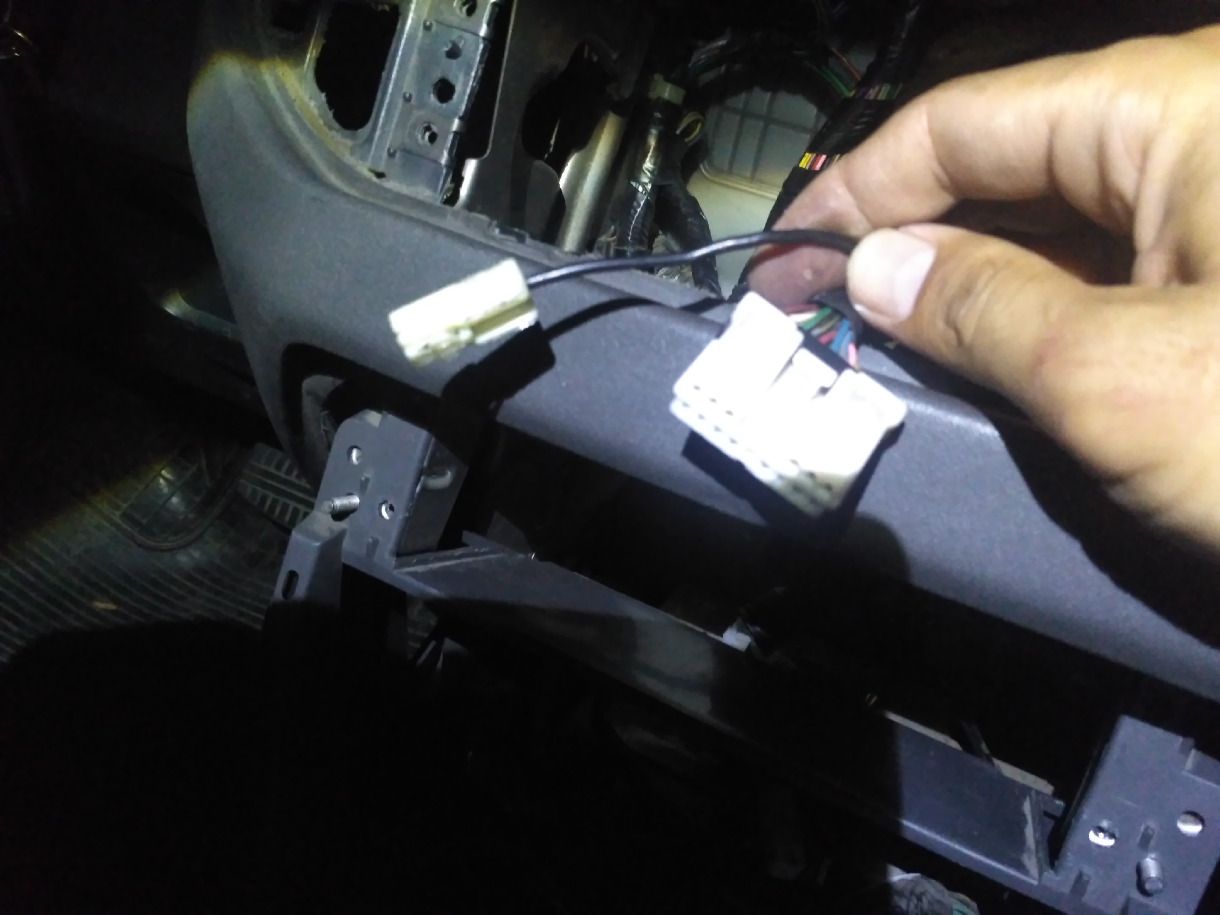

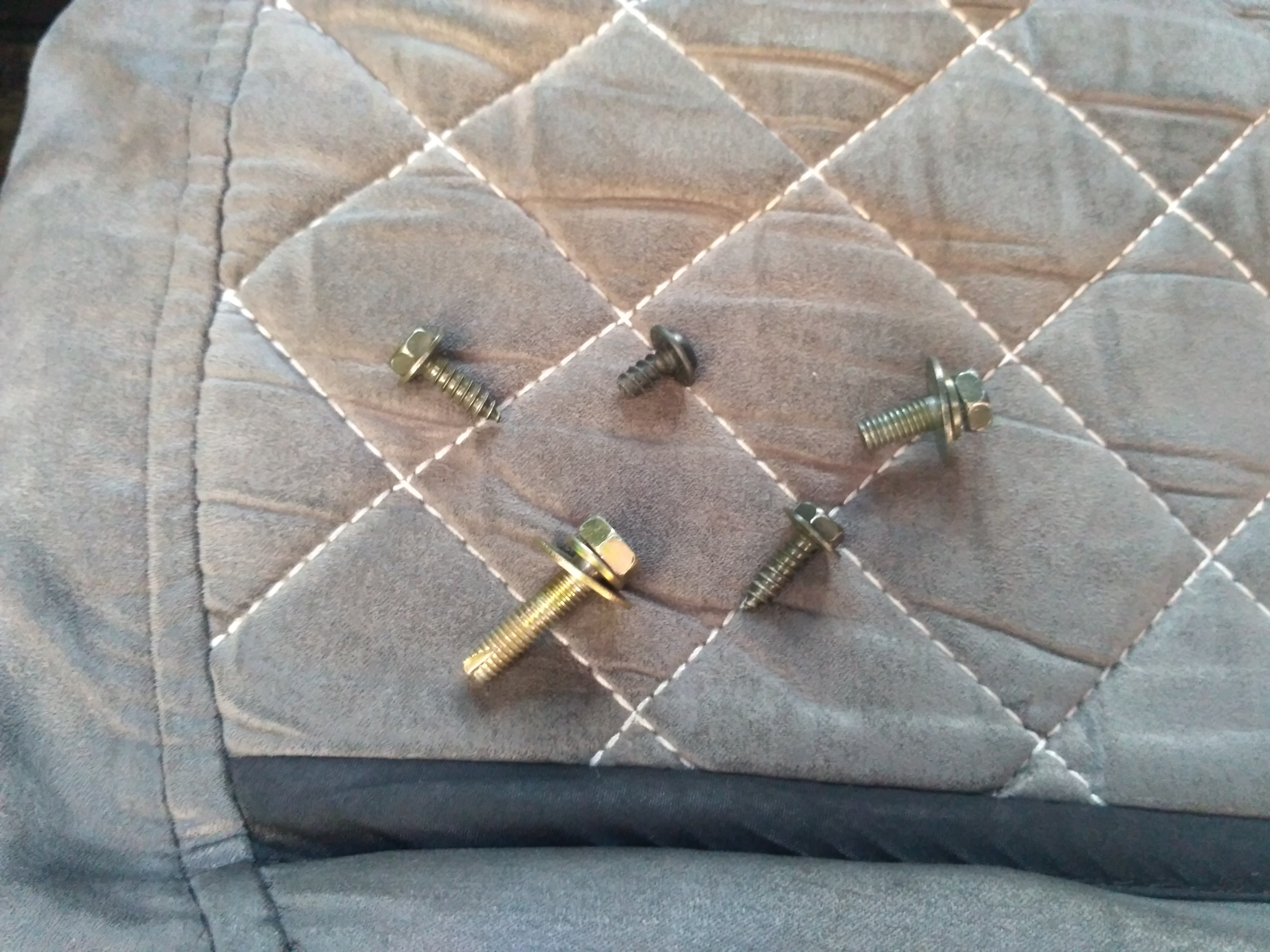

Здравствуйте. Благодаря этому отчёту разобрал торпедо на своем автомобиле и провел все необходимые работы. После сборки возникли два вопроса. Осталось пять шурупов/винтов (на фото). И перестали работать все приборы на центральной консоли: печка, комп, магнитола. Нужны ваши советы по поводу шурупов и электрооборудования.

Дополнение к предыдущему посту. При сборке не нашел куда воткнуть маленький штекер, который идёт в связке со штекером от магнитолы. Возможно в нем причина. Прошу советов. Смотрите фото.Алматинец писал(а):Здравствуйте. Благодаря этому отчёту разобрал торпедо на своем автомобиле и провел все необходимые работы. После сборки возникли два вопроса. Осталось пять шурупов/винтов (на фото). И перестали работать все приборы на центральной консоли: печка, комп, магнитола. Нужны ваши советы по поводу шурупов и электрооборудования.

маленький - это масса...коннектится на корпус магнитолы=специальный язычок

Искал на магнитоле - не нашел куда вставить.moonchild писал(а):маленький - это масса...коннектится на корпус магнитолы=специальный язычок
Обратил внимание, что блок управления климат-контролем и монитор имеют одинаковые штекеры. Поменял их местами и все заработало кроме монитора.
