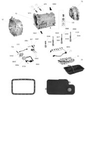

serg73374 писал(а):Я покупал фильтр в экзисте и прокладка была в комплекте. Фильтр тайваньский, по-моему Накамото.
Номерок бы )))
Нашел, держи))
Nakamoto F040006 Фильтр масляный акпп 1 899,77 899,77

Наша коробка V5A51?
Если так, то вот этот артикул бьется на прокладку.
77200X

Сейчас еще раз в Экзисте посмотрел, для четырех и пятиступок фильтр каталог дает одинаковый.
serg73374
Сообщения: 19
Зарегистрирован: 25 июн 2013, 21:07
Мой автомобиль(и):: Mitsubishi Pajero Sport 2009
Откуда: Москва Кожухово замкадыш
Re: Масло коробки передач, и раздаточной коробки.
Сообщение serg73374 »
А оригинальный номер фильтра выглядит так:
MR528836

Michael35 писал(а):
Павел_Васильевич писал(а):
Michael35 писал(а):Подскажите номер прокладки поддона АКПП - а то уже 45 000 км разменял - везде масло сменил - надо думаю и в АКПП поменять до зимы.
С завода поддон идет на герметике. Но лучше поставить на прокладку и поменять фильтр.
НА НМПС прокладка АКПП однаковая что на пятиступке, что на четырехступке.
Прокладку брал как советовал atservice в Москве http://www.transdetail.ru.
У них же можно и поменять - сервис на Рязанке.
Ехать далеко к ним. Сам поменяю. Только номер прокладки надо. С герметиком не хочется связываться.
Michael35,
Был в командировке - не видел откуда ::-[: Думал ты из Москвы.
Сейчас посмотрел сообщения, хочу предупредить, что при замене масла:
1 прокладка АКПП отдельная, как писал ранее
2 есть еще прокладочка/резиновое колечко на самом фильтре - оригинальный фильтр идет уже с ней
3 менять колечко сливной пробки тоже нужно (одноразовое), оно подходит от сливной пробки картера двигателя - проверено
4 будешь снимать поддон АКПП трубка щупа также отсоединиться, там разъемное соединение на небольшой конус - тяни смелее
Удачи в замене масла! :*BYE*:
Upd. - http://www.pajero4x4.ru/bbs/phpBB2/view ... 7&start=75
по данной ссылке есть рекомендации от atservic-а по замене масла.

Пришло время поменять масло в АКПП с заменой фильтра и снятием поддона.
Постами выше говорится о некой прокладке подднона АКПП.
Посмотрел по схемам и не нашел данной детали (соответвенно не определил ее заводской номер).
Подскажите код прокладки поддона АКПП?
Зато указан герметик АКПП (код - MD 974421) по цене 1700р. (3000р. у ОД).
Что-то цена не малая.

avk_soft писал(а):Пришло время поменять масло в АКПП с заменой фильтра и снятием поддона.
Какая может быть алтернативная замена?
Оригинальной прокладки не существует.
Купить прокладку можно в специализированных конторах, занимающихся запчастями для АКПП.
Napic
Сообщения: 5982
Двигатель:: дизель 4d56
Откуда: Сибирь
Благодарил (а): 423 раза
Поблагодарили: 1021 раз
Сообщение Napic »
krokodil594 писал(а): Оригинальной прокладки не существует.
atservice вроде здесь советовал http://www.transparts.ru
142300F - 170р. (прокладка)

Альтернативой является неоригинальный фильтр. Экзист например, предлагает фильтр JS Asakashi JT208K - он идёт в комплекте с прокладкой.
