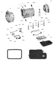

Пришло время поменять масло в АКПП с заменой фильтра и снятием поддона.
Постами выше говорится о некой прокладке подднона АКПП.
Посмотрел по схемам и не нашел данной детали (соответвенно не определил ее заводской номер).
Подскажите код прокладки поддона АКПП?
Зато указан герметик АКПП (код - MD 974421) по цене 1700р. (3000р. у ОД).
Что-то цена не малая.
Какая может быть алтернативная замена?

avk_soft писал(а):Пришло время поменять масло в АКПП с заменой фильтра и снятием поддона.
Оригинальной прокладки не существует.
Купить прокладку можно в специализированных конторах, занимающихся запчастями для АКПП.

Napic
krokodil594 писал(а): Оригинальной прокладки не существует.
atservice вроде здесь советовал http://www.transparts.ru
142300F - 170р. (прокладка)

Russo81
Альтернативой является неоригинальный фильтр. Экзист например, предлагает фильтр JS Asakashi JT208K - он идёт в комплекте с прокладкой.
