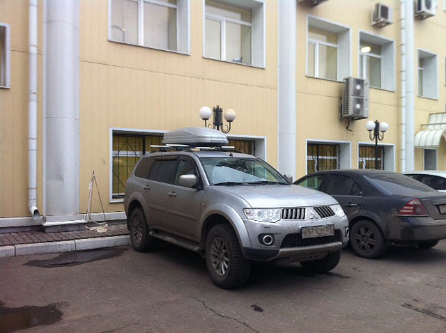

Буквально намедни излазал весь инет в поисках багажника под бокс. Самый достойный вариант Prorack, но сейчас живьем на нашу крышу в Мск нет, обещали через пару недель. В Яндексе вбиваете "багажник на рейлинги" и вперед...
Мне позарез надо было сгонять на пару дней под Кострому и обратно. Я, вроде договорился с продавцом, что пока он мне выдаст на временное пользование китайское чудо, а потом поменяет на новозеландское))) Кстати, китайский – говно полное (длинный, а замки сделаны как запоры торцев, но на посадочные места не встают (так и езжу пока без затычек в рейках); мало того – зажим креплений (который они и защищают замками) имплантирован в саму опору и регулируется четырехгранным длинным щупом, выходящим из замка (типа покрути, а потом запри). НО!!! его длины (25см примерно) не хватило, т.к. у нас между рейлингами расстояние маленькое. Пришлось мудрить с гибким удлиннителем бошевским для отвертки.
В общем –– ужос.
Кстати, бокс купил у нашего софорумника ADD (см. Разное. Услуги и непрофильные товары), 8000 руб., доставка в Москву 3 дня + 616 руб.
В общем –– ужос.

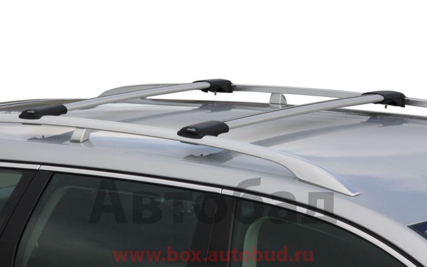

поставил питерский атлант аэродинамический, со своими задачами справляется на 100%
цена вопроса 3500р

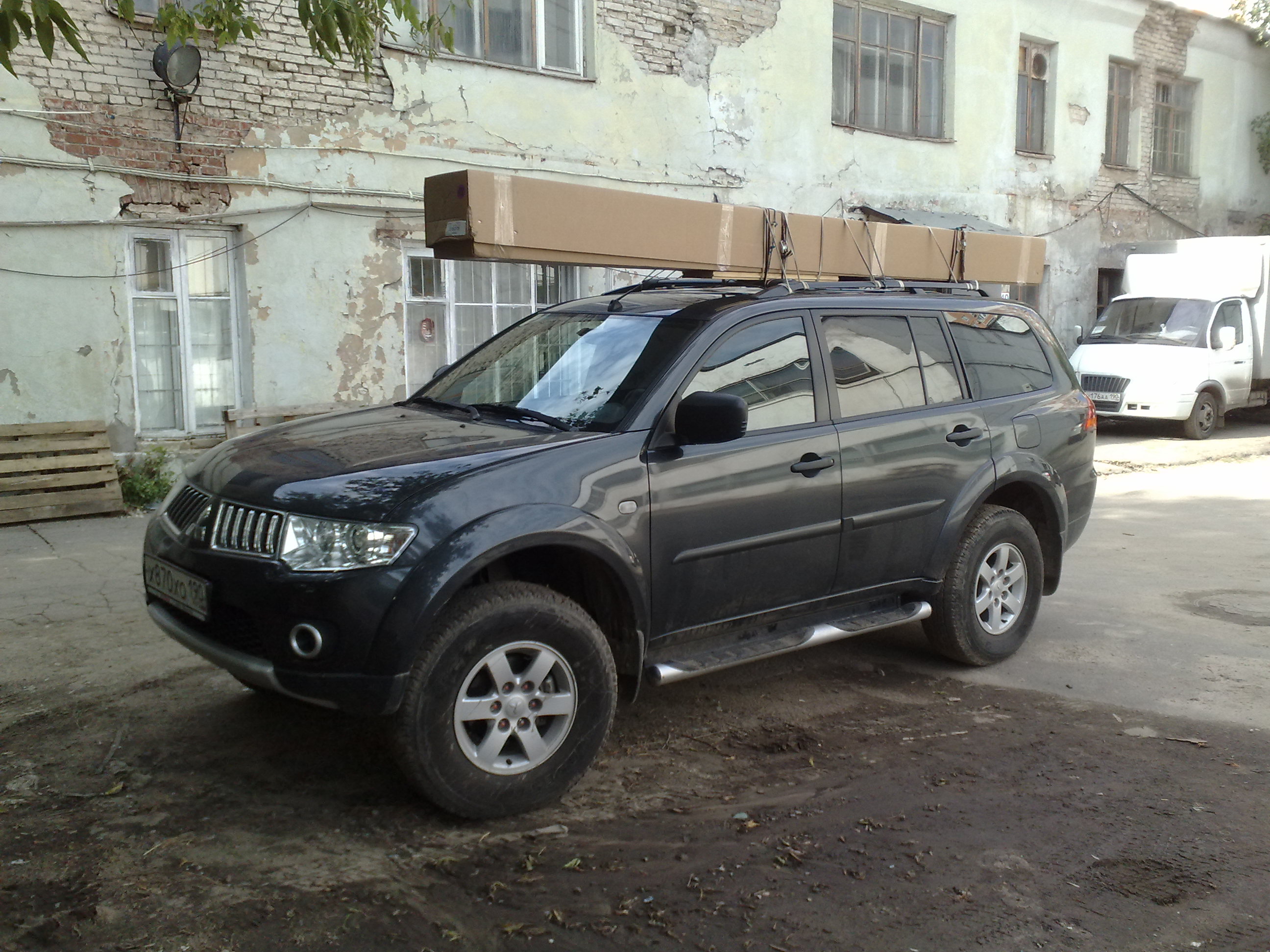

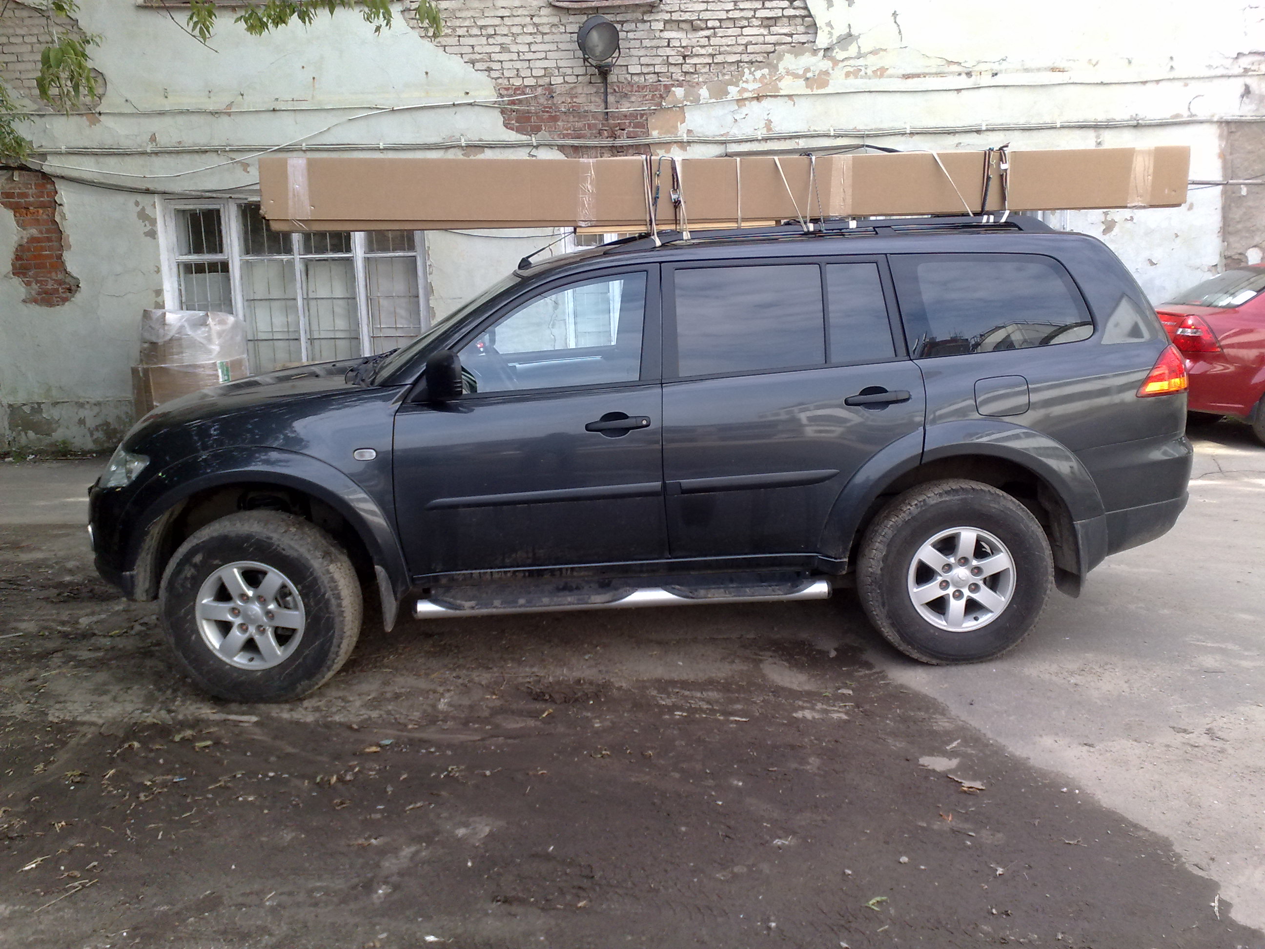

Поперечинами Атера доволен, но рейлинги оказались слабые. Взялся в этом году за стройматериалы, нагрузил в мерлене всего ничего - три пачки вагонки, пять листов фанеры - ну, килограмм 60, как привык. И четверка и шеви-нива шутя справлялись с такими грузами. А тут - рейлинги просели, в районе передних стоек чуть не до крыши. С опаской, но доехал. Вроде все цело, только пластиковые прикрышки выщелкнулись из гнезд и покривились.. Одел их взад как смог, но задумался - ежели возить хотя бы положенные 80кг, что делать? Нужно рейлинги менять или усиливать. Что есть на нашу машину взамен штатных рейлингов, кто юзал? И что за посадочные места, выдержат?

Перегрузил ты крышу,а вес явно занизил,см стр.9-6 в руководстве к авто макс.груз перевозимый на крыше до 80кг.

Было заметно меньше 80 кг. После еще возил, еще проверял - достаточно одной пачки доски (~15 кг) на один рейлинг, чтобы он прогнулся в месте стыковки с передней стойкой. Задняя не шелохнется, а вот перед - слабовато сделан. Знать бы что внутри? Ну, сфоткаю при случае, и взвешу поточнее.

То что передние крепления никакие видно невооруженным глазом. На рейлинги еще ничего не грузил вообще. Но как то заметил что передний край как бы задерт вверх. Обошел с другой стороны то-же самое. Возможно зимой попала и замерзла вода тем самым приподняв крепление. Пока вроде ничего не течет - потому и не лезу разбирать.

У меня передний край теперь "задран" вниз )) В основном за счет отошедшего пластика, но и внутри как-то не комильфо ощущается, прогнулась железяка, что ли. Достаточно взяться за рейлинг и нагрузить, руками, чтобы убедиться что он слаб. К тому же впереди установлен не на стойке крыши, а на 10см впереди. Удивлен, что нету готовых решений... Оффроад-тюнеры, что, тоже корзину на эти рейлинги ставят, или усиливают как-то?

Крепление рейлингов "жидкое". Крепятся они на болт (или шпильку - забыл) М6. Для нормального багажника надо усиливать крепления однозначно. Штатные рейлинги для этого не годятся.
