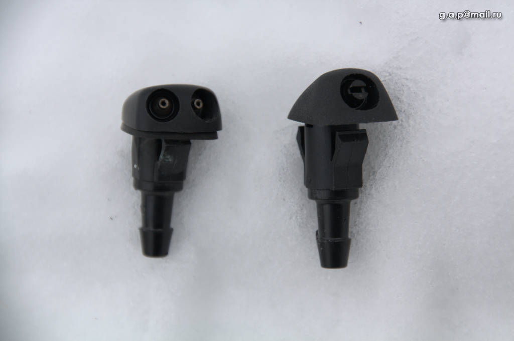

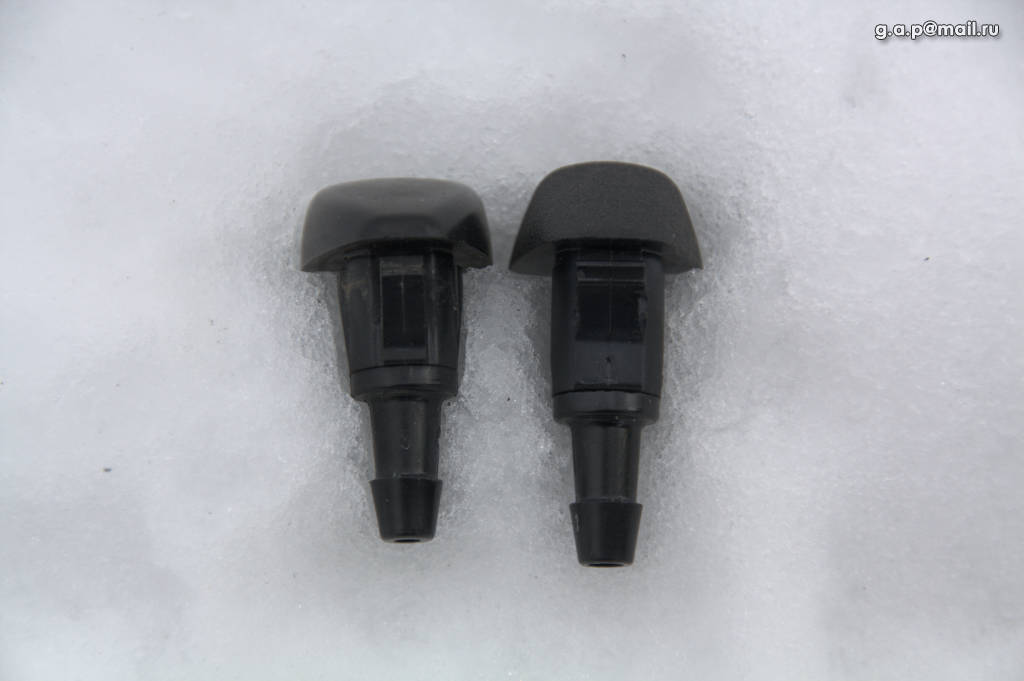

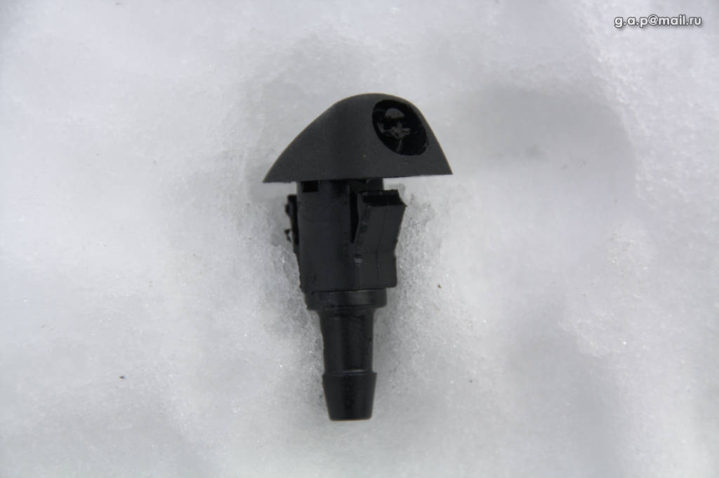

Профан писал(а):
bumek писал(а):поэксперементируй, и пожалуйста отчитайся, т.к. у меня после недели эксплуатации точно такое же мнение сложилось, как и у тебя.
оно, конечно, лучше чем просто форсунки, но нет ожидаемого восторга.
Так же не оправдали ожиданий.

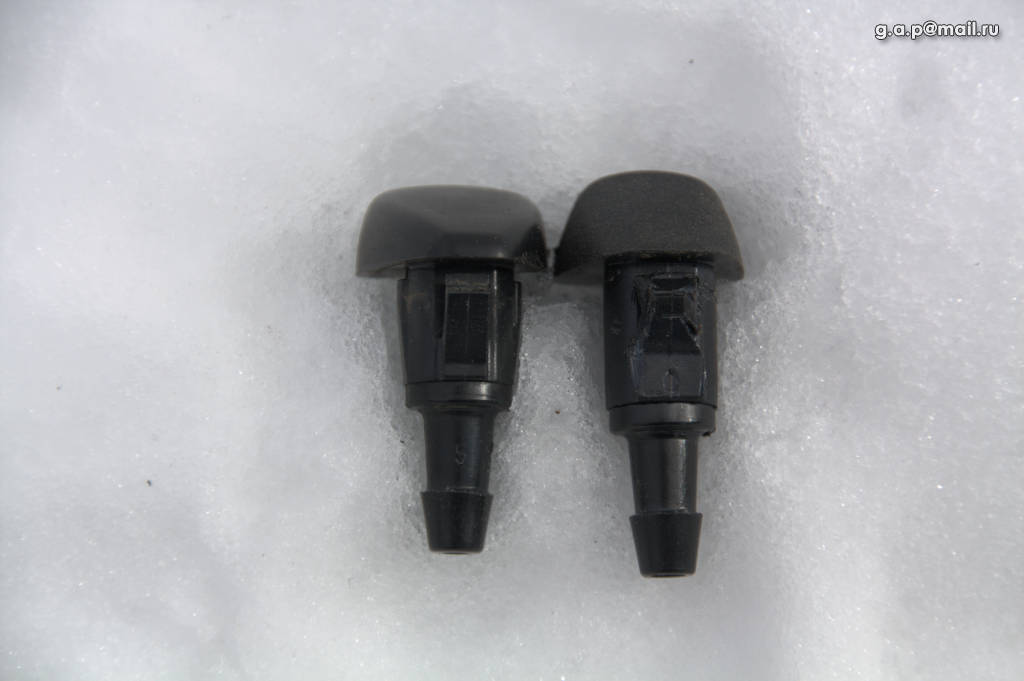

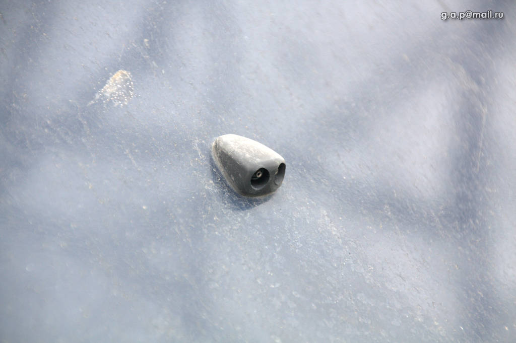

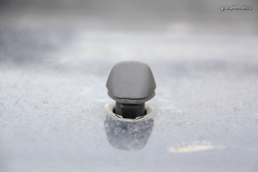

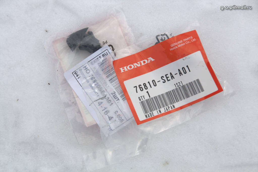

По HONDA 76810SEAA01 (я так понял что они от Аккорда). Мнение уже сложилось. Вчера часа два эксперементировал (скакал туда сюда, литров 5 незамерзайки слил :) ). Одной фразой это не вольвовские, а скорей пульвиризатор (очень мелкая воздушная пыль выходит) соответсвенно чуть ветерок и весь кайф пропадает. Что то среднее между вольвовскими и штатными на стоящем авто и без ветра, а на скорости я бы сказал хуже штатных (воздушным потоком вся пыль водяная вниз лобовухи попадает). И еще забыл написать. по скольку они обе правые разбрызгивание этих двух "струек" не одинаковое, т.е. из салона видно что правая струйка "жирнее" левой (на обоих форсунках)
+ 100500, унылое говно ::-D:
1. Они не входят в штатное отверстие. Надо резать задний усик. Либо вбивать молотком навсегда.
2. Без резинки они болтаются, как... ну вы поняли что и где ::-D:
3. Пластиковый распылитель непонятно чем регулировать, что бы не замять его, а ходит он туговато. Так и не смог их нормально отрегулировать...
У митцу очень хорошие форсунки, с металлическими соплами, которые прекрасно регулируются и работают в любых условиях! :*THUMBS UP*: ::-D:
P.S. Могу подарить одну новую от хонды, любителю экспериментов :)
Последний раз редактировалось G.A.P 19 мар 2012, 14:17, всего редактировалось 1 раз.

G.A.P писал(а): 1. Пластиковый распылитель непонятно чем регулировать, что бы не замять его, а ходит он туговато. Так и не смог их нормально отрегулировать...
2. У митцу очень хорошие форсунки, с металлическими соплами, которые прекрасно регулируются и работают в любых условиях!
3. P.S. Могу подарить одну новую от хонды, любителю экспериментов :)
1. В верх низ еще как то получается, но они еще как то повернуты по горизонту, а при попытке одну повернуть по часовой стрелке испортил (брызгает, но веер куций получается).
2. Я бы сказал обычные, но хочется большего.
3. Кстати могу для пары одну тоже подарить работоспособную + одну покоцаную, но в Питере. По скольку пришли от Элемента.
Входят - проверенно, чуть туже чем штатные.
Распылитель отлично регулируется плоской часовой отверточкой. Вставляешь отверточку в распылитель, чуть надавливаешь вовнутрь до легкого шелчка и крутишь ввыерх-вниз, враво-влево и даже немного по-против часовой стрелки.
Я у себя вставил и отрегулировал. Результатом очень доволен.
Так и быть, живите... ...с миром. ;)

Вытащить пробовал? :)
bumek
Сообщения: 275
Зарегистрирован: 20 янв 2012, 13:04
Двигатель:: 2.5DID
Благодарил (а): 9 раз
Поблагодарили: 37 раз
Re: Форсунки омывателя лобового
Сообщение bumek »
G.A.P писал(а):Вытащить пробовал? :)
вытаскивал 2 раза, каждую по разу.
вытаскиваются с большим трудом, но вытаскиваются.
