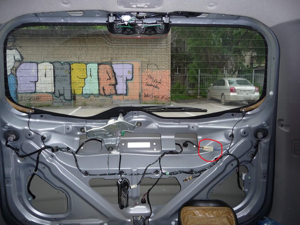

Подскажите пожалуйста куда ведет разъем обведенный красным? Где искать его под торпедой?
Пытался прозвоном его найти - не получилось.
Хочу прицепить на него камеру заднего вида, чтоб не тянуть лишние провода.

drozd272
Сообщения: 4813
Мой автомобиль(и):: МПС 2014
Откуда: Новосибирск
Откуда: РФ
Благодарил (а): 48 раз
Поблагодарили: 265 раз
Re: Салон и как его разобрать
Сообщение drozd272 »
Наверно его надо искать у левой ноги водителя в треугольнике,вроде там жгут весь сходится задний.Результат потом напиши,что нашёл.
