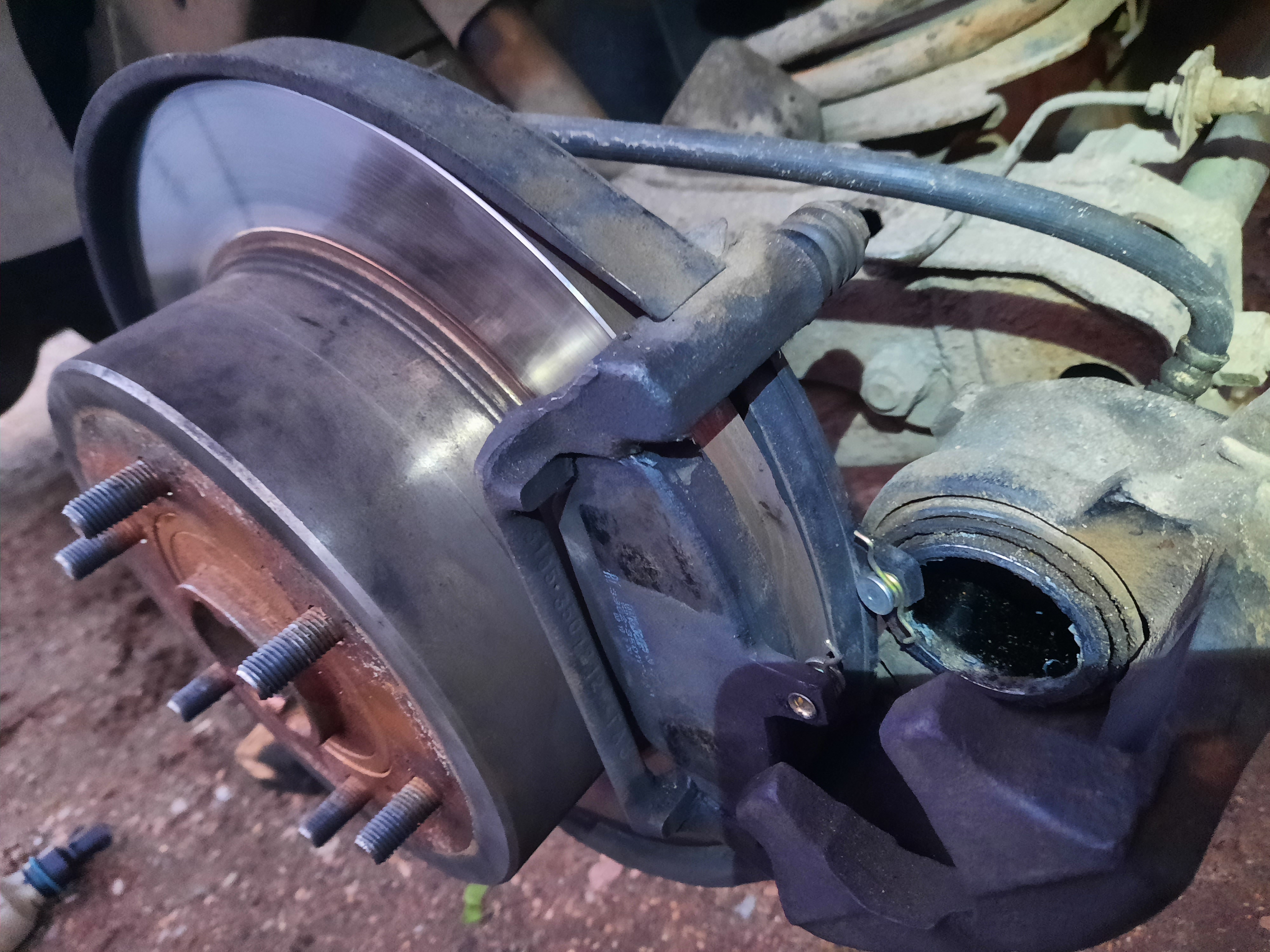

Всем привет.
При замене резины на зимнюю, произвел осмотр тормозов.
В связи с тем, что покупал суппорта б/у ( которые перебрал), то в комплекте были скобы, которые были тоже б/у. и имели следы износа. Проехал на них около 500 км.
Было решено заменить на новые (как и рекомендовал).
Колодки подточил только рабочую часть. Основание колодки не подтачивал т.к. сместил скобу не на 10 мм а на 5 мм что оказалось достаточно.
После установки проехал 4 000 км. Нареканий нет. Торможение качественное. Иногда при торможении небольшой свист с левой стороны. То появляется, то пропадает. Вероятно колодки.

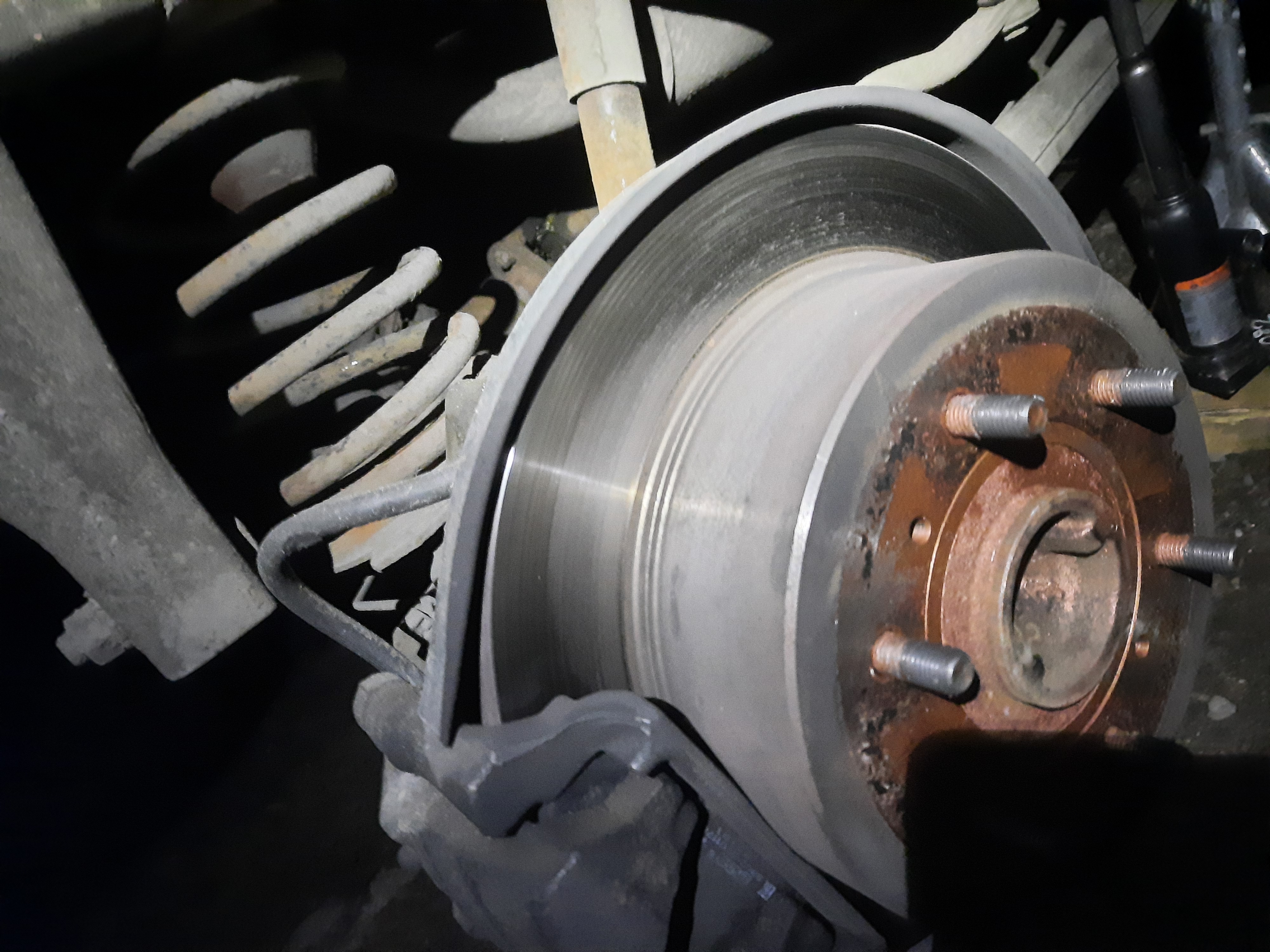

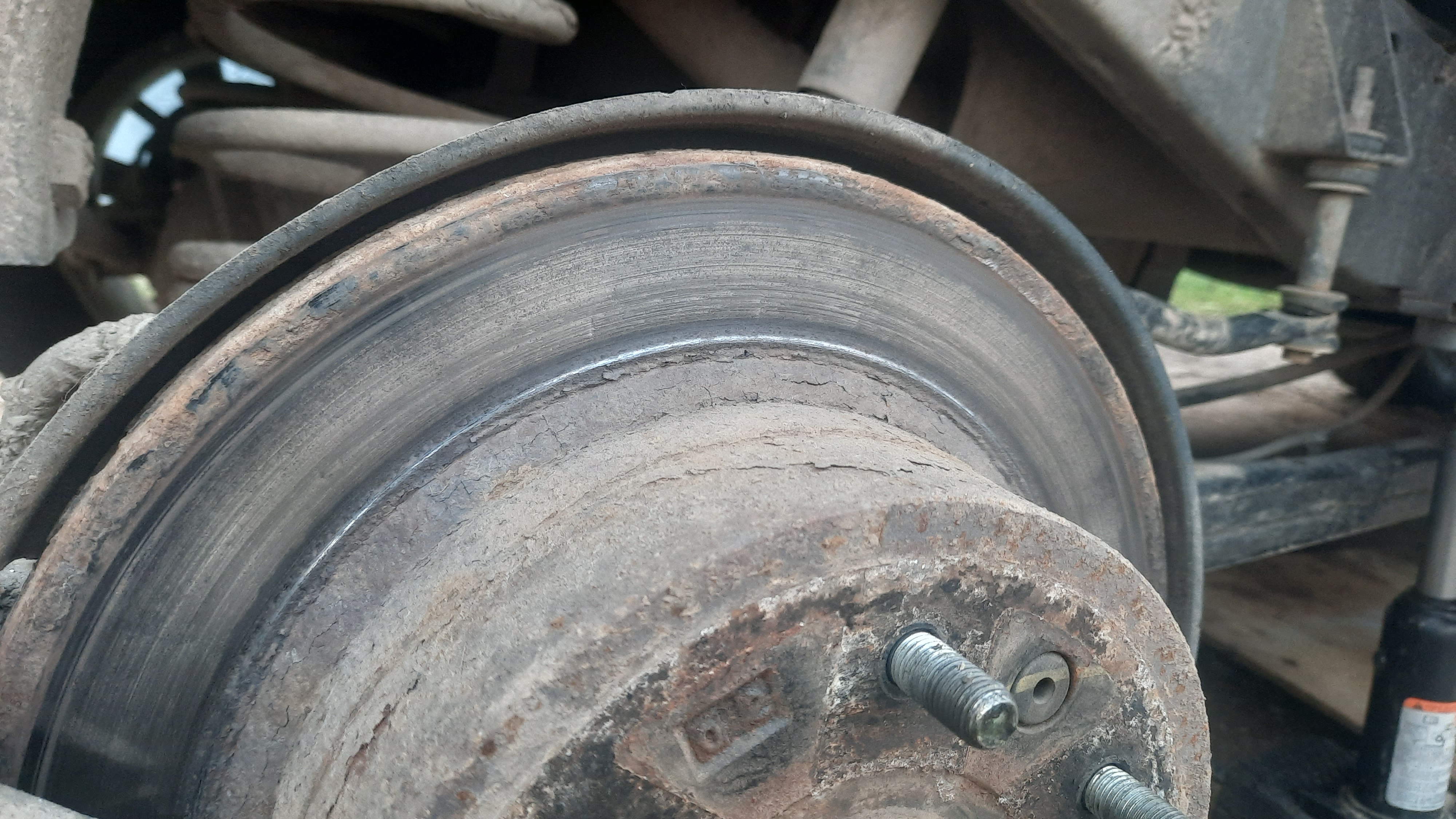

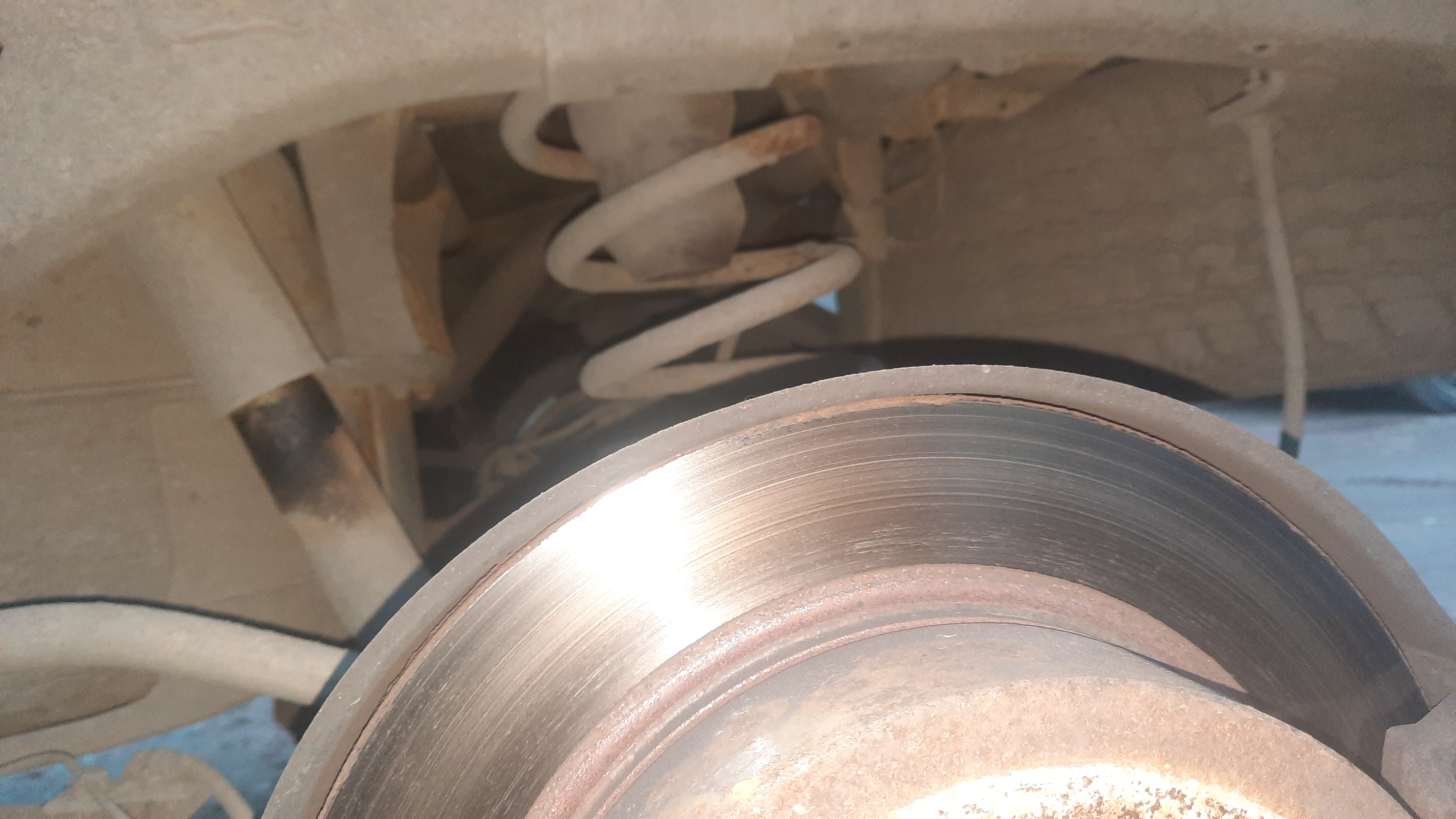

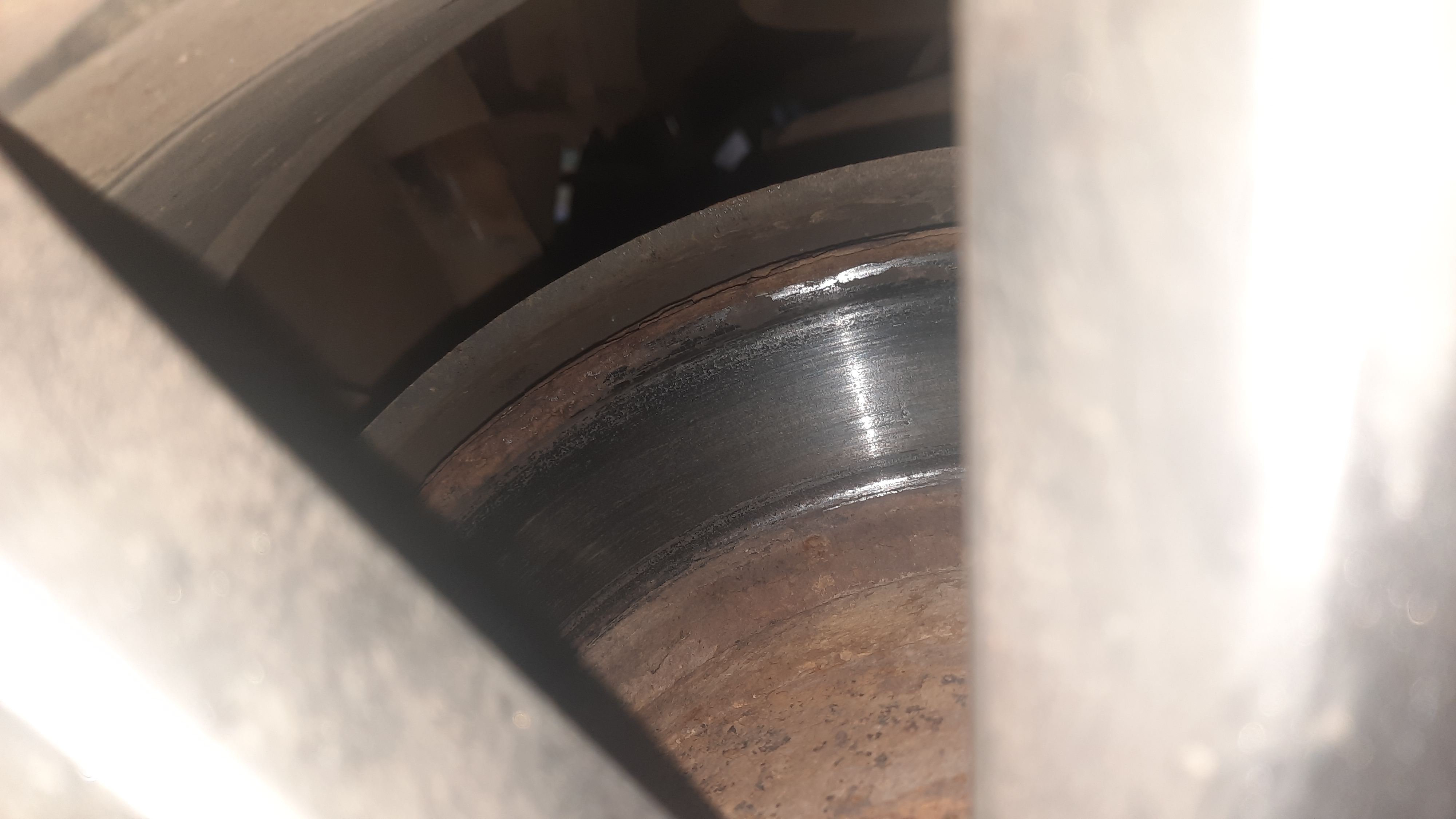

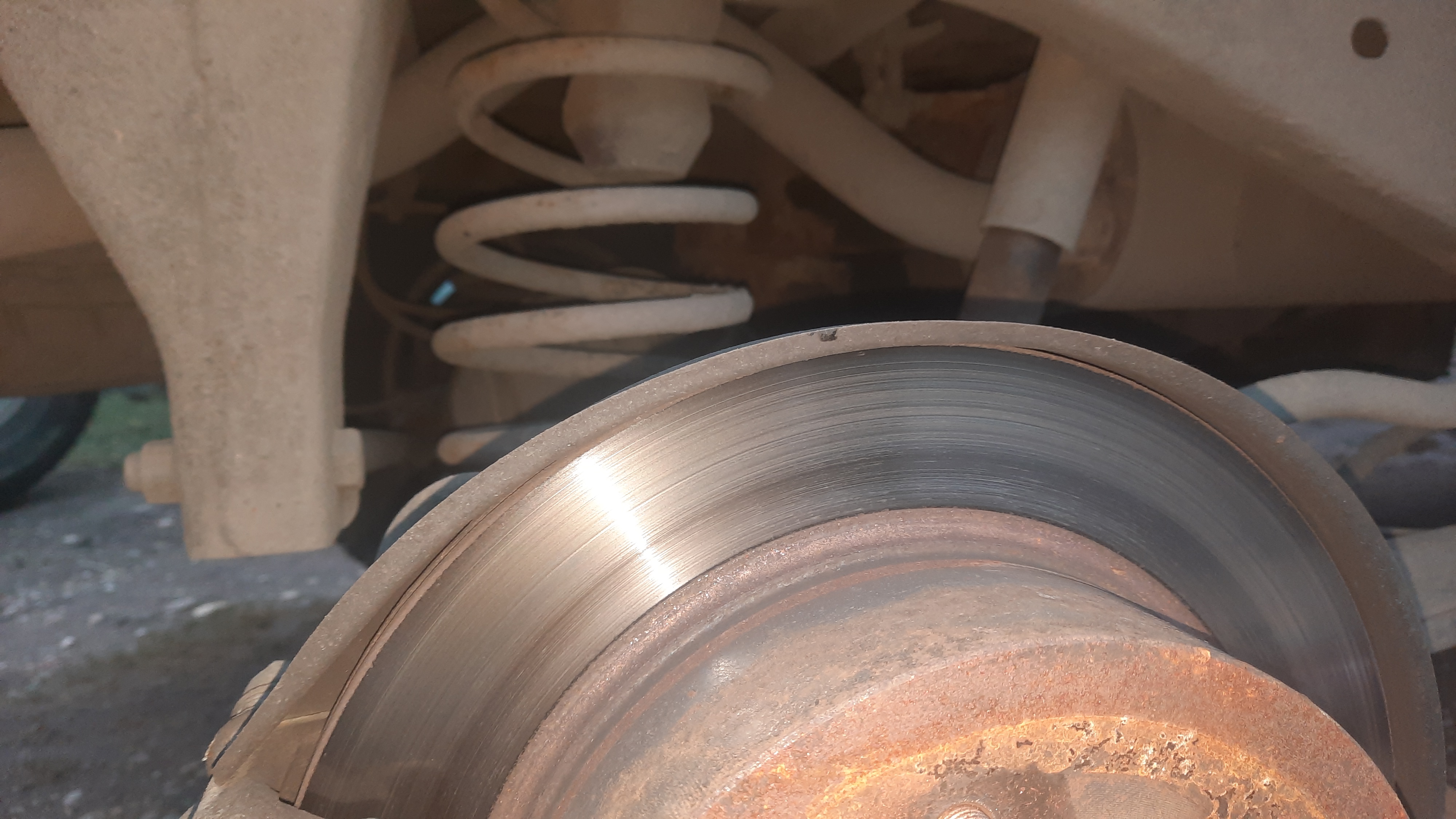

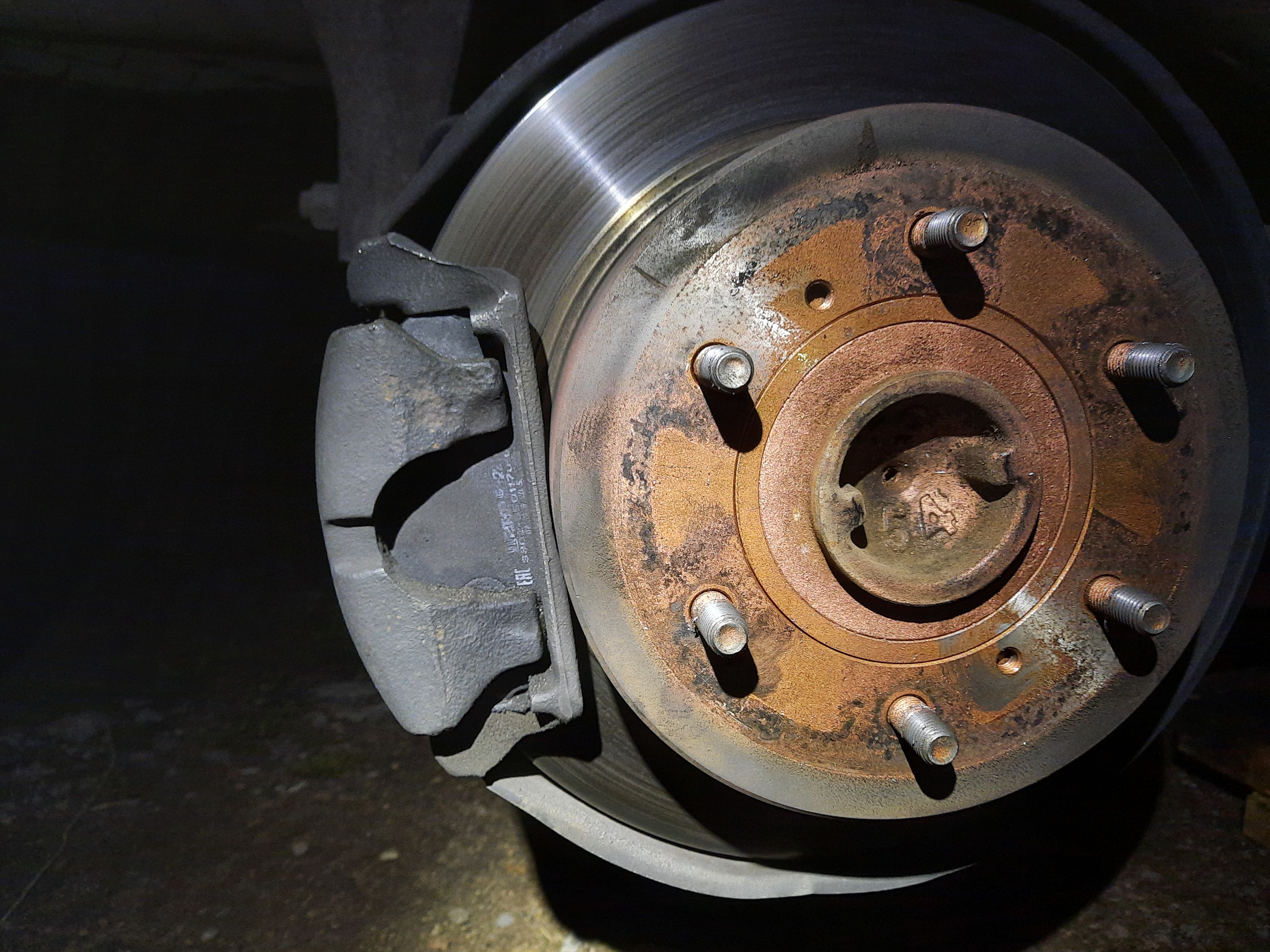

Всем привет.
Очередная замена резины 13.11.2022.
Два верхних снимка НМПС -2019 пробег 46 000км. Все родное, колодки заменены на 40 000.
Два нижних НМПС-2013 пробег после установки волговских суппортов 18 000 км.
правая сторона
левая сторона
правая сторона
левая сторона

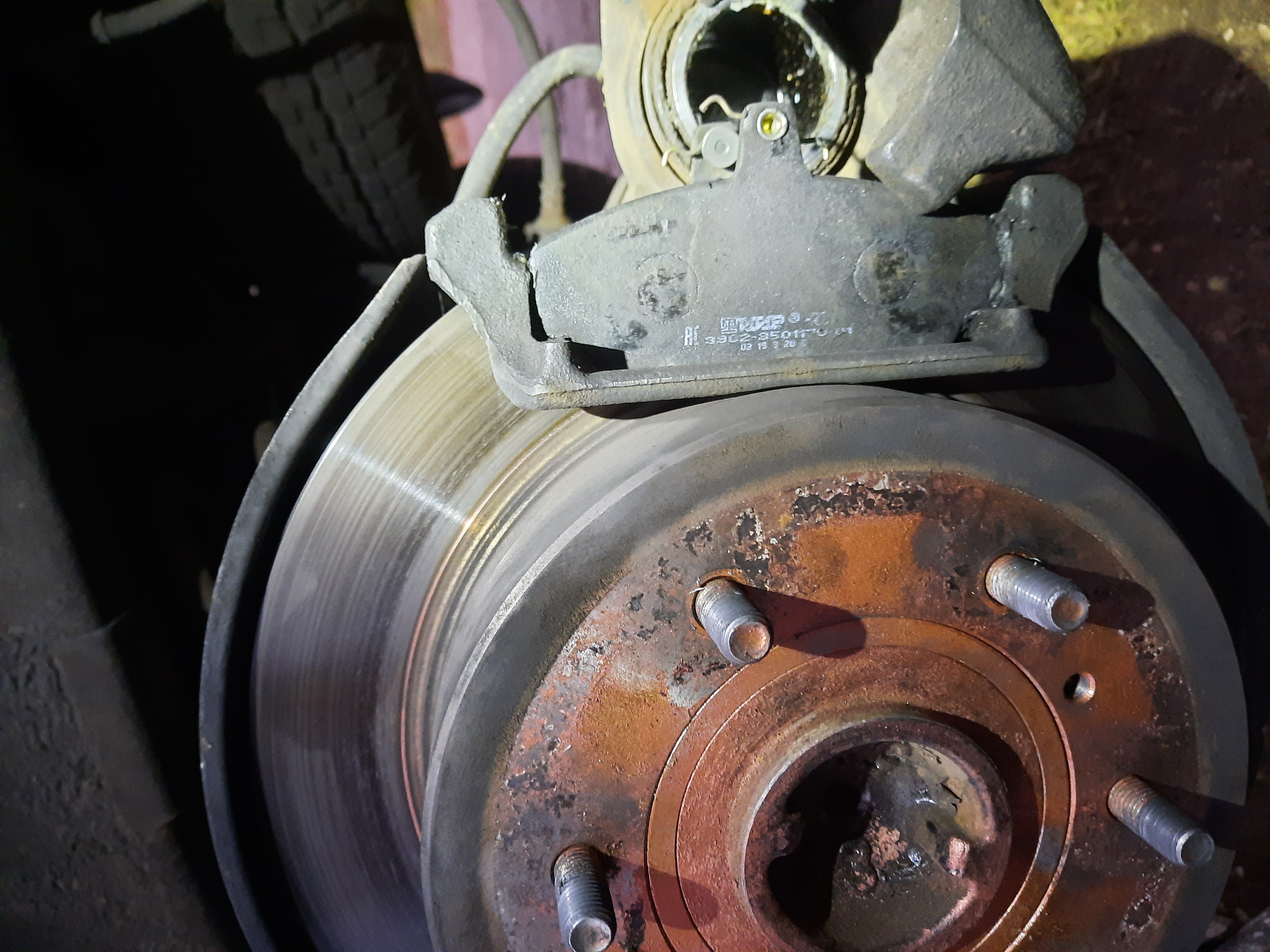

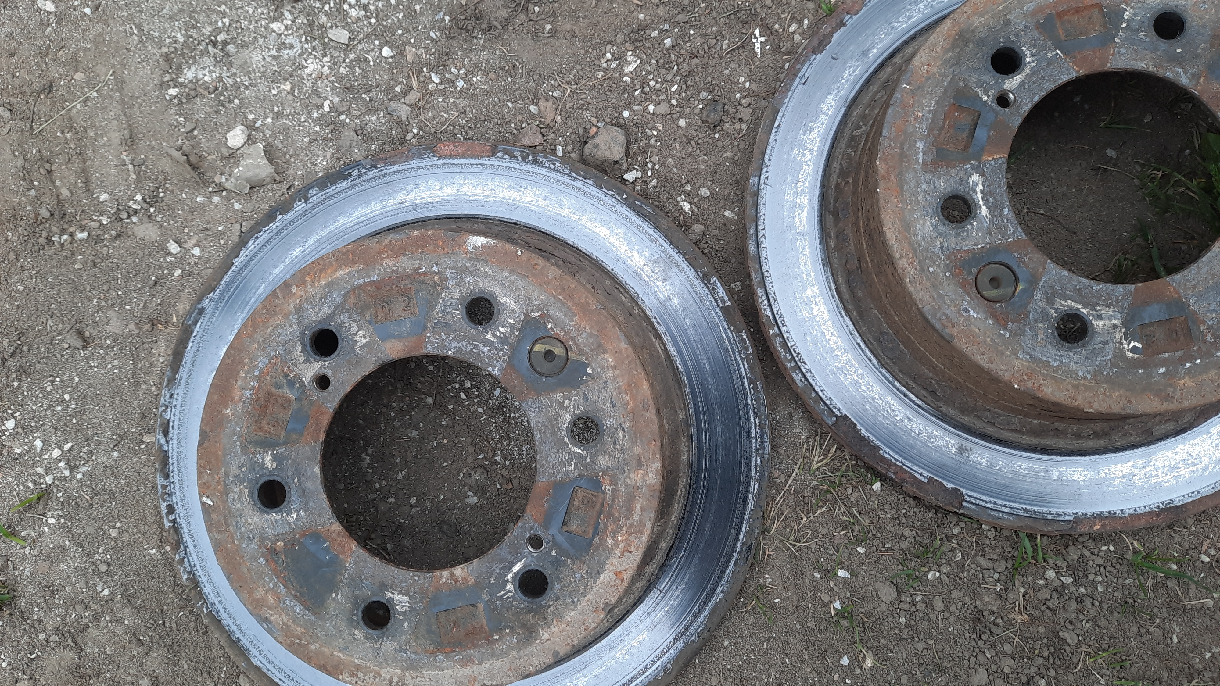

Сообщение ***Vladimir*** »
Произведение искусства ::'(:
НМПС-2019 очередной осмотр после замены штатных колодок пробег=12000 км
Колодки стерты: одна до основания (появился скрип) другие по профилю. Даже не сфотографировал, впечатлился.
Хорошо были резервные диски.
sn1
Сообщения: 7637
Двигатель:: 4D56+
Откуда: Византийская Империя
Благодарил (а): 309 раз
Поблагодарили: 673 раза
Проваливается педаль тормоза.
Сообщение sn1 »
***Vladimir*** писал(а): Произведение искусства
Таки ниочем.
Если ставить новые колодки в закисшие суппорта, то и раньше может такое быть.
