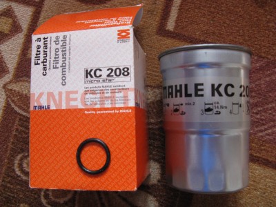

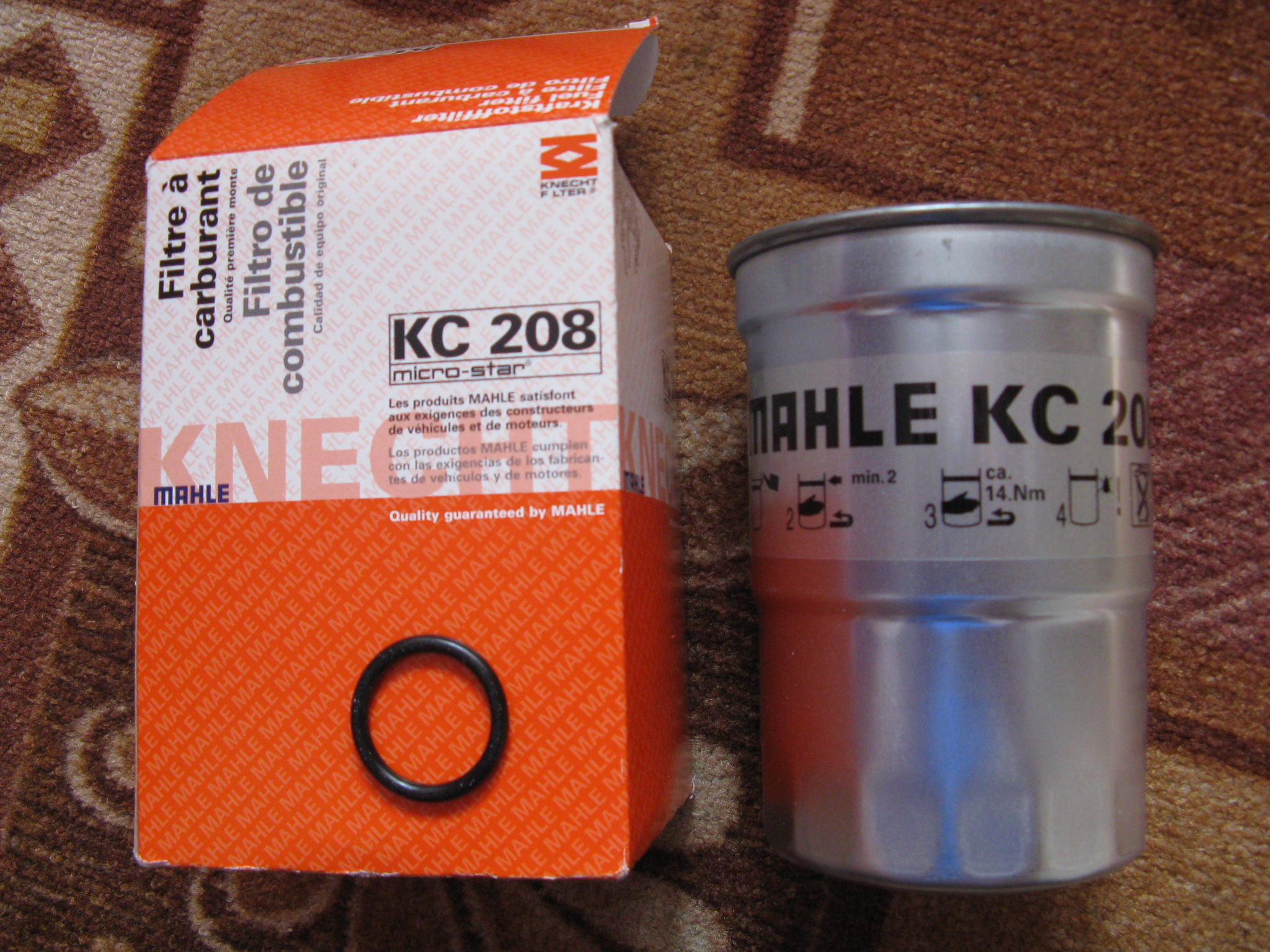

Я вот на днях буду менять фильтр на такой, уже не первый год.

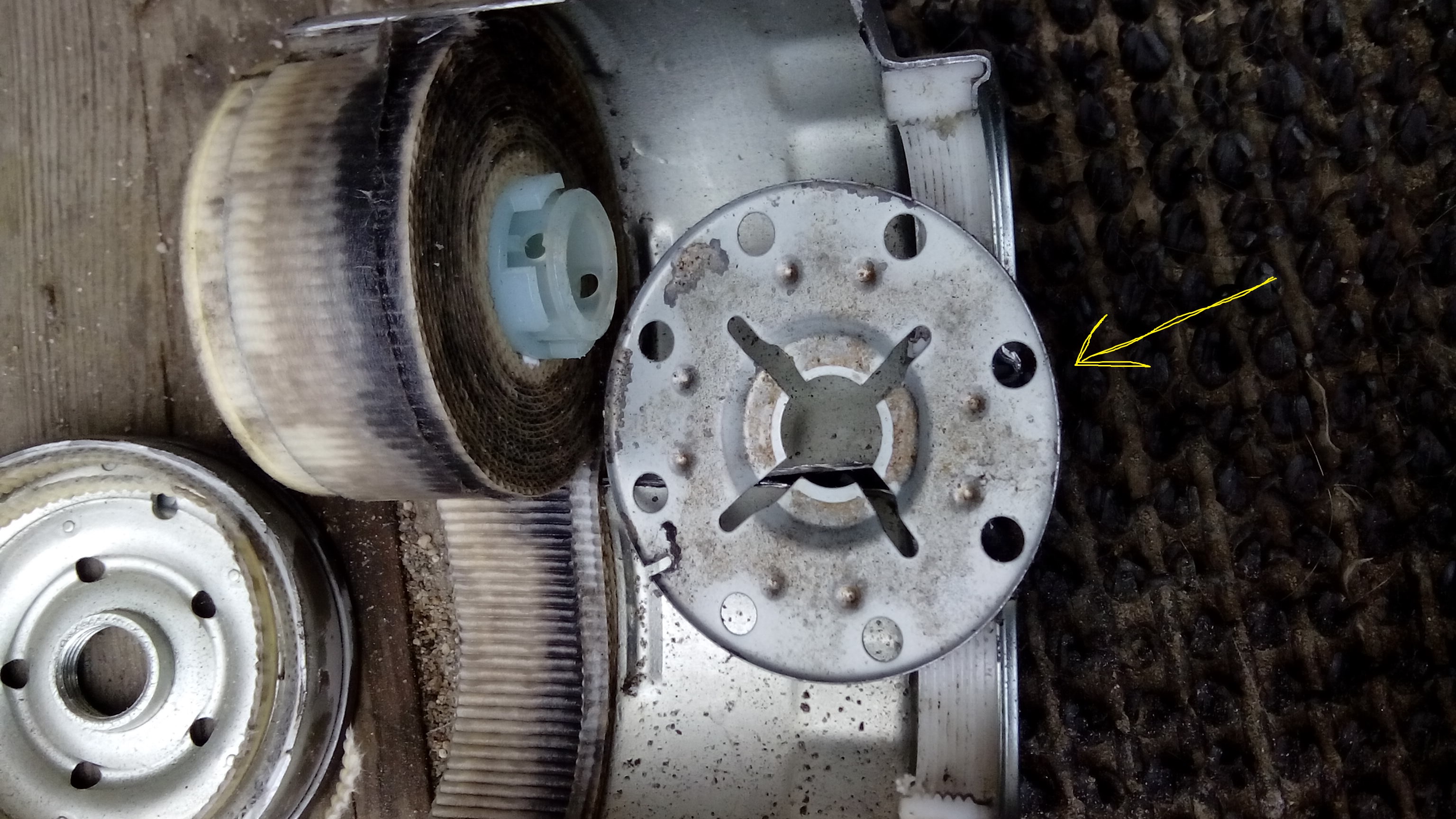

Leon76, А не мог бы ты, сфоткать(через отверстие снизу=)) "внутренности" фильтра? Просто, я в некоторые фильтры "заглядывал," там не у всех есть "кольцо жёсткости" -или хз как правильно? и для чего оно? Вот на фотке, стрелкой указал!

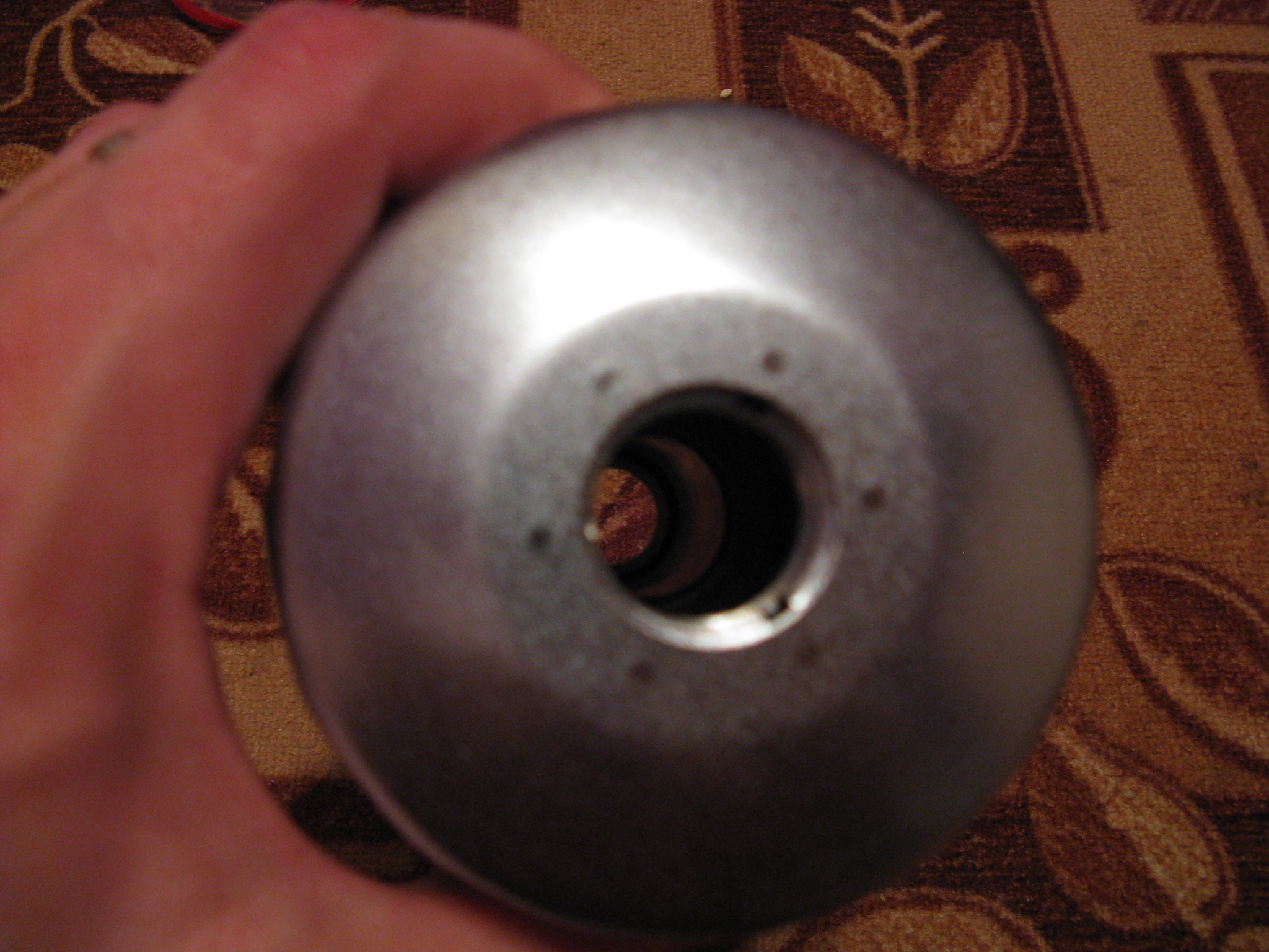

Фоткается фигово, отверстие маленькое, но кольцо есть, которые тебя интересует. Оно расположено на нижней границе утолщения фильтра, примерно 7-8 см от низа.

Понял. А кто- нить, в курсе, зачем это кольцо? Во многих фильтрах(аналогах) оно отсутствует!

ИМХО это водоотделитель, он меняет направление потока по центру подается топливо из бака, через боковые отверстия оно поднимается вверх к фильтрующим элементам, за счет физики процесса, вода опускается вниз как тяжелая фракция,а топливо идет вверх.

Интересная версия! А я склонялся, к тому,что это для "жесткости"! ......что типа, если ключом закручиваешь, чтоб не помять! Ну как-то так! :)

У меня такой же фильтр, откручивал цепью))) помял
Но как жесткость это тоже его функция, но по большей степени он разделяет и перенаправляет поток
