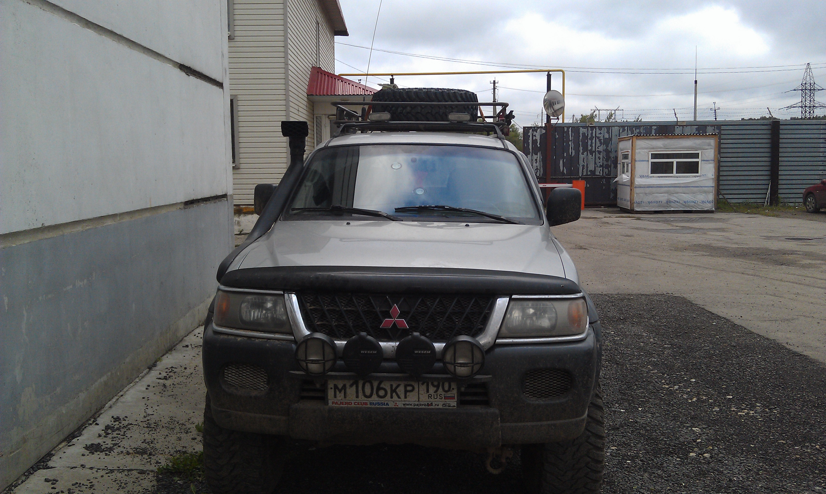

фото готового продукта

А когда на мойке мыть туда же вода будет попадать, может глупый вопрос, но все же, как быть?

Не только вода на мойке, но и дождь, и снег.
В фильтре есть дренажная дырка, через которую вода вытекает штатно. Вместо нее нужно поставить патрубок с колпачком, колпачок одевать только перед бродом.

Transporter писал(а):А когда на мойке мыть туда же вода будет попадать, может глупый вопрос, но все же, как быть?
ну во первых целенаправленно лить туда воду не надо. :D
во вторых на голове есть специальные дренажики, через которые попавшая вода/влага, отводится из шноркеля.

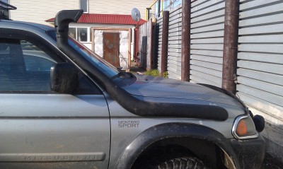

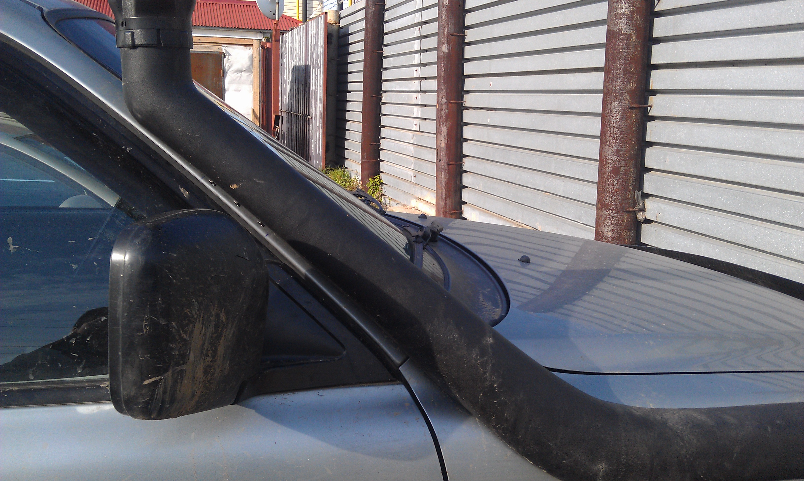

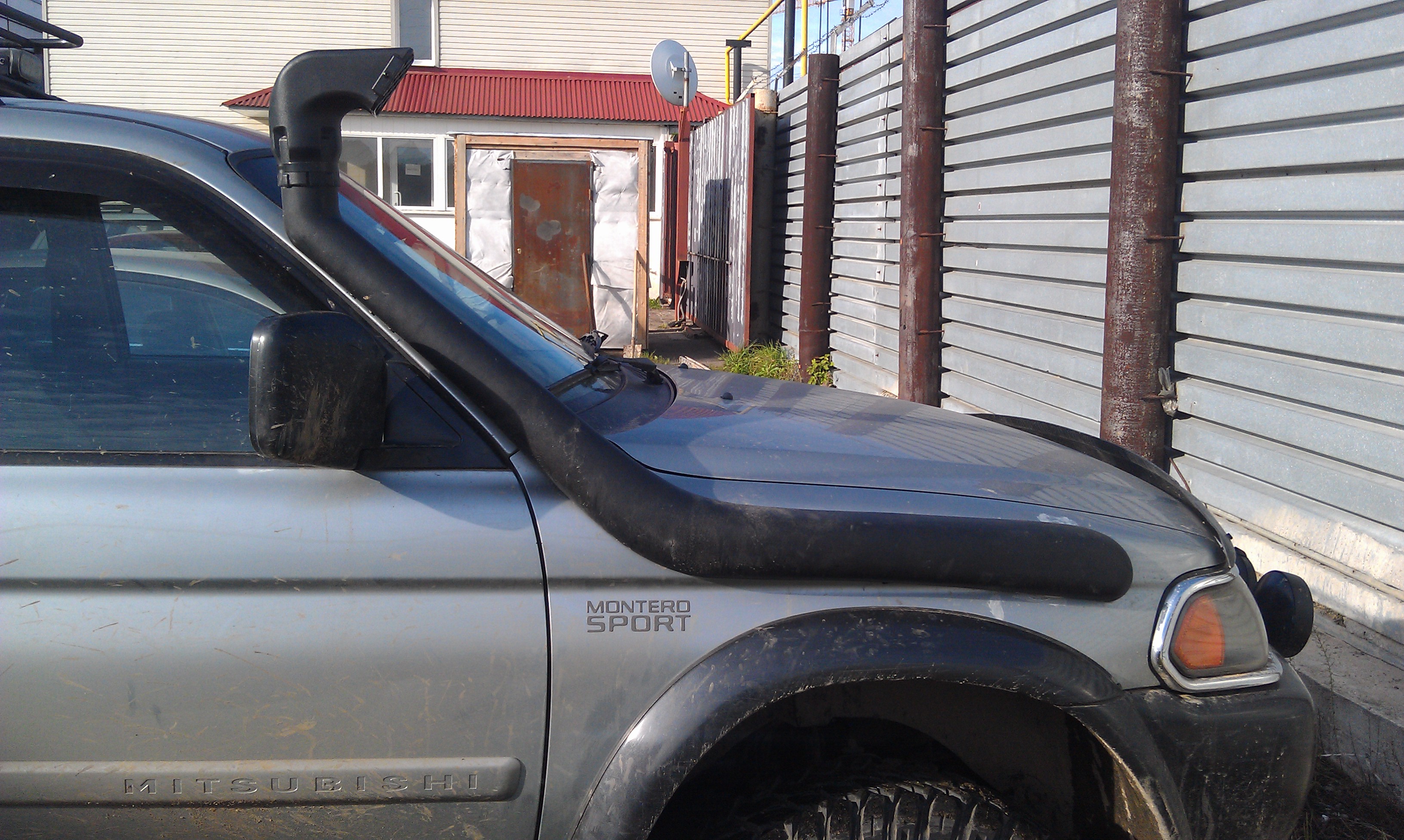

можно фото точно в профиль на уровне водительской двери
изгиб крыла и стойки точно повторяется? :)

Re: Шноркель на Спорт. Подскажите?
Сообщение V_Noise »
"ну вы блин даете" (с)
kyzya11 завтра сделаю. седня просто близко к стене стоял, не удобно было
Сообщение kyzya11 »
ну т.е. пассажирской имелось ввиду :)
ровненько стоит?

socrat31 писал(а):во вторых на голове есть специальные дренажики, через которые попавшая вода/влага, отводится из шноркеля.
Имеется в виду, что при резком повороте всасываемого воздушного потока в голове капли воды по инерции летят назад на заднюю стенку головы и стекают по ней вниз через дырочки. Но полнота отделения воды далеко не 100%. А снег в силу своих аэродинамических свойств будет отделяться еще хуже.
Сообщение V_Noise »
kyzya11 писал(а):можно фото точно в профиль на уровне водительской двери
добавил
Сообщение vito »
добавил
видимо это место интересно
плотно ли прилегает к стойке?
Сообщение Podzemshik »
Если что, проблема прилегания легко и красиво решается черным силиконом :)
Сообщение V_Noise »
vito, там есть просвет даже у сафаря, т.ч. даже и незнаю что сказать.
но я не буду герметить, пусть мусор вымывается, а может и.....
ну в общем пока думаю.
на ДР увидимся посмотришь и сравнишь с сафарем
