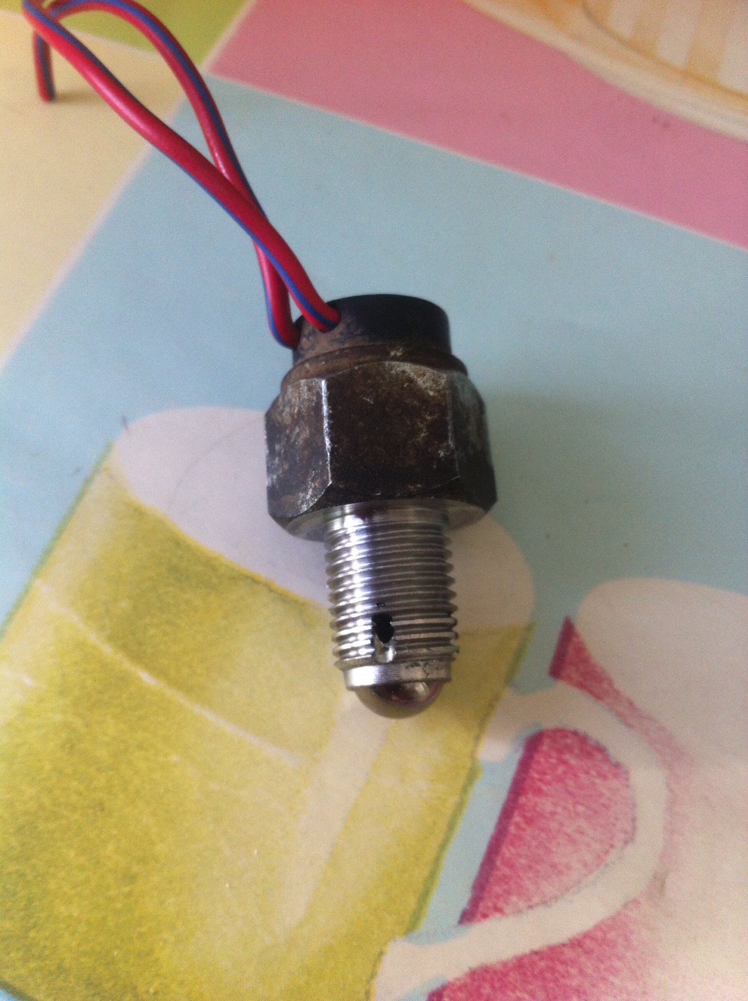

Установил редуктора от П2 в своего спорта. ГП 4,875 с пневмоблоком.
АБС теперь не работает :( ,хотя полуоси были со звездочками абс внутри. Но это не беда.
На передний мост не удалось поставить датчик подключения полуоси. Теперь мигает лампа когда подключен полный привод. Родной датчик с П2 очень высокий и не помещается из за выпускной трубы. Он имеет резьбу на 12 с мелким шагом. Датчик с спортовского моста поместился бы,он пониже,но у него резьба на 14. Мож кто делал,подскажите как?
Хвост переднего редуктора оказался короче на пару сантиметров. Пришлось проставку на кардан ставить.

Дельфин
Сообщения: 1711
Зарегистрирован: 01 апр 2009, 11:25
Двигатель:: 1HD-FT (4,2 турбодизель от тойоты)
Мой автомобиль(и):: Nissan Patrol
Откуда: Москва, Люберецкие поля (Некрасовка) - МО, Салтыковка
Благодарил (а): 9 раз
Поблагодарили: 21 раз
Re: Межколёсная блокировка в задний мост MPS в старом кузове
Сообщение Дельфин »
Странно. Ставили точно по такой же схеме.
На переднем редукторе только поменяли опоры подвесные само собой. Все остальное без проблем поместилось и работает

На бензинку? Там штанина с левой головы мешает датчик поставить.
MPS 99г,6G72 24W,МКПП,265х75 R16 нокиан аутпост,бодик 3см,защита шериф, SS,ГП4,875 с пневмоблоком.

В общем датчик установлен.
Старый спортовский обточил на станке и нарезал резьбу 12х1,25.
Зазорчик между ним и выхлопной трубой остался,правда минимальный.
Сделал ещё экранчик,защищающий резиновую гофру от нагрева.
