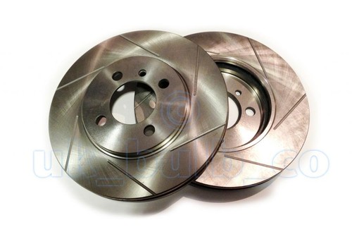

Вот нашел на Е БЕЕ интересное предложение по передним тормозным дискам для НМПС и Л-200:
http://www.ebay.com/itm/300964019502?ss ... 1423.l2649

Diameter Thickness Construction Total Height Center Ring Diameter Wheel Studs
294mm 28mm Vented 46.4mm 94mm 6
http://www.ebay.com/itm/360703922963?ss ... 1423.l2648

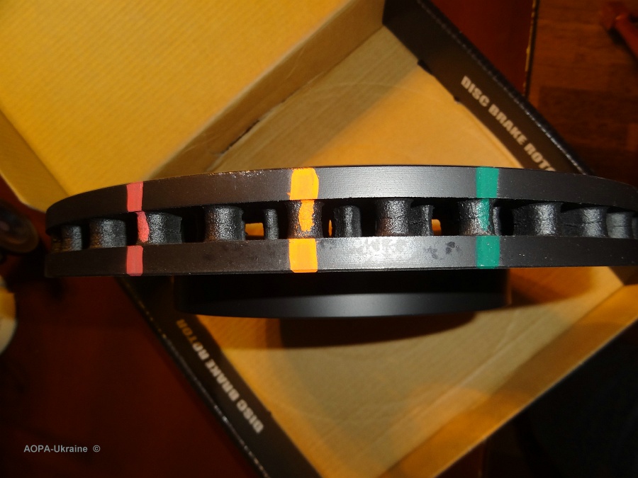

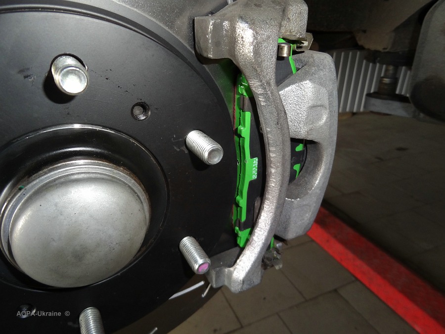

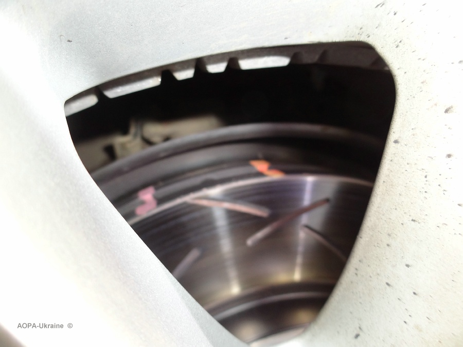

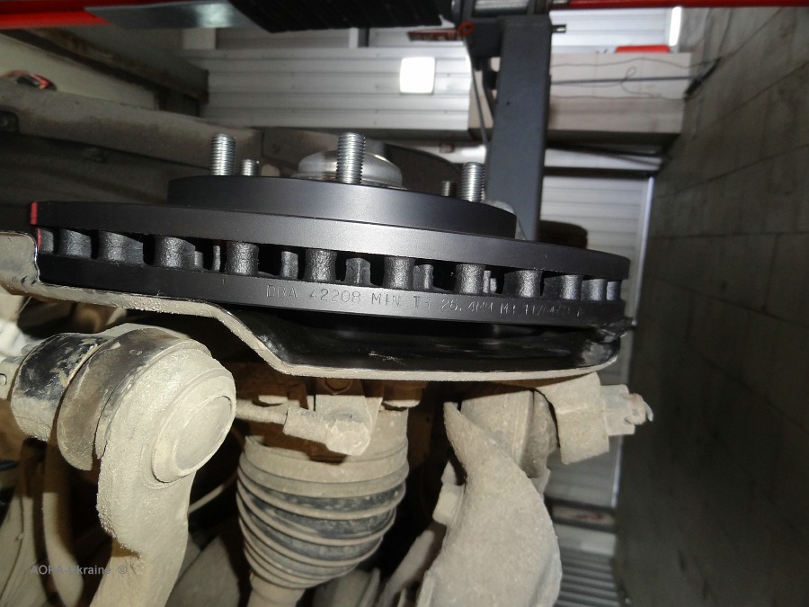

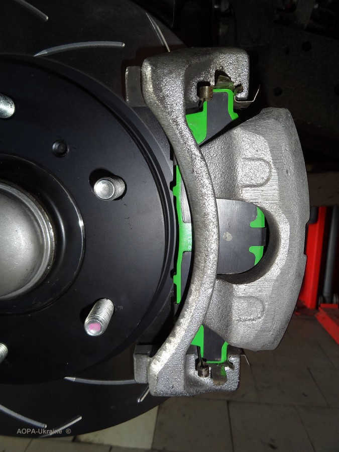

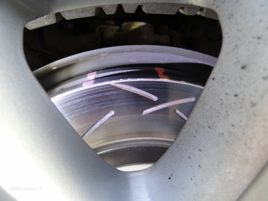

Купил новые диски, так там БОЛЬШИМ ШРИФТОМ написано , что НЕЛЬЗЯ смазывать посадочное место медно-содержащей смазкой!Kap писал(а):При торможении с 80-90км/ч и выше- отдача в руль. Если скорость ниже, то всё в порядке.Grisha писал(а):Притерлись, млин. Бьют. По ходу диски.... ДВА...или БРЭМБО....
На ступицах по 0.02 биение. С установленными дисками: 0.07 с одной стороны и 0.05 с другой.
Мерил естественно на холодных дисках. Что происходит при нагреве Х.З.
Суппорта обслужены: поршни, направляющие, скобы колодок, противоскрипные пластины промазаны. Посадочные места на ступице, очищены от следов коррозии и смазаны медной смазкой. Диски обкатывались нежно и трепетно, в лужи не попадал.
Склоняюсь к мысли, что диски Г... (ну что может быть еще, ума не приложу)Диски и колодки Brembo брал в Exist.

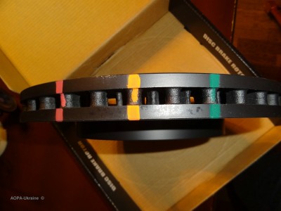

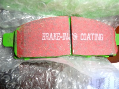

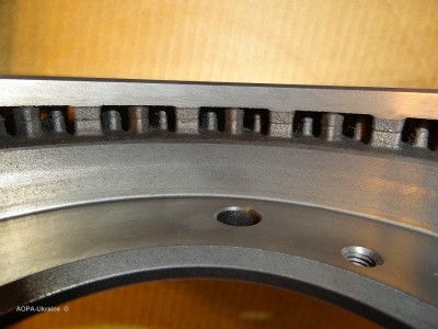

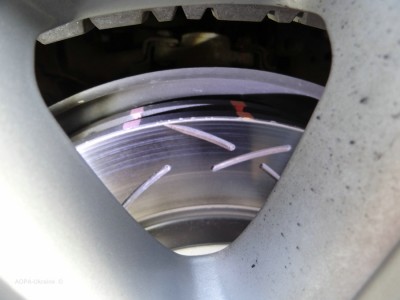

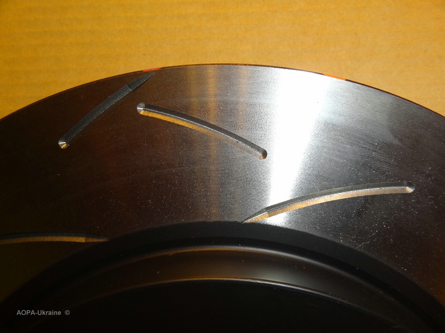

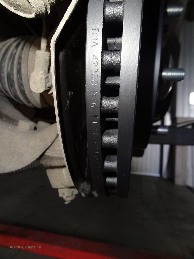

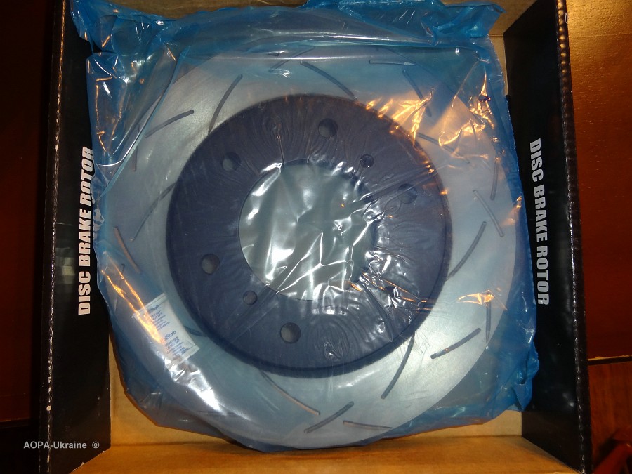

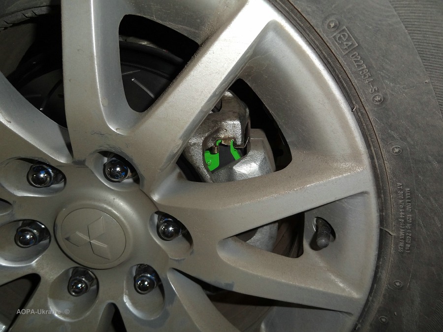

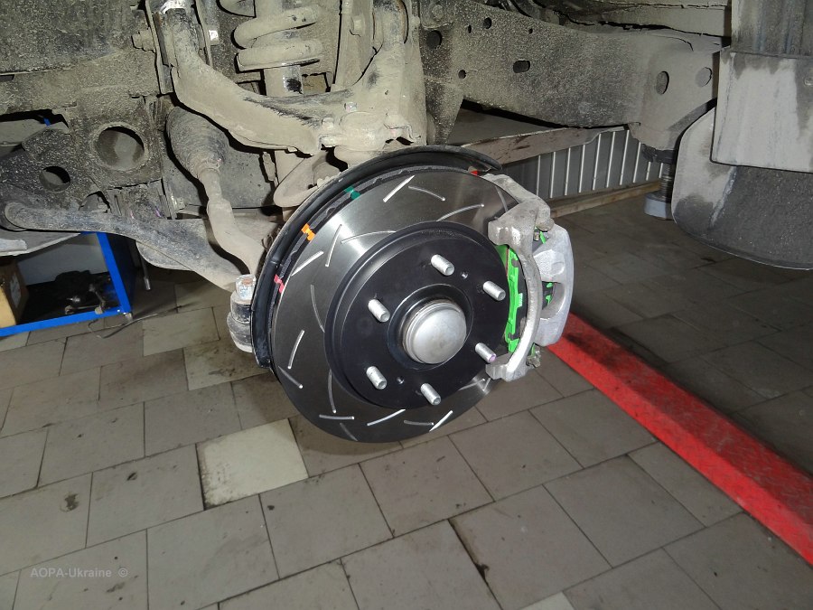

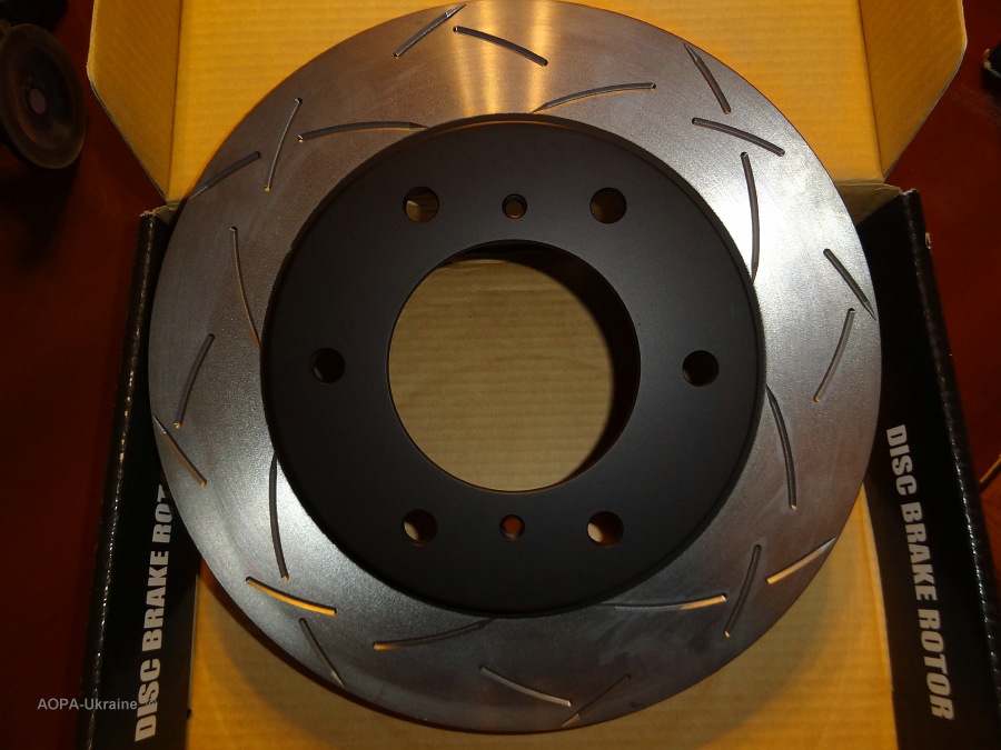

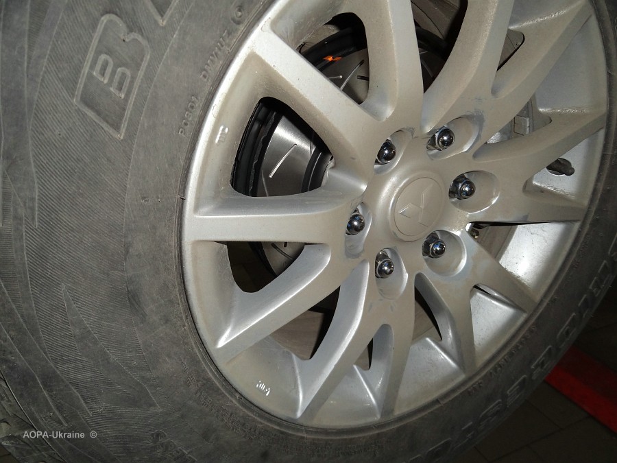

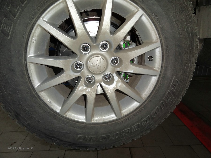

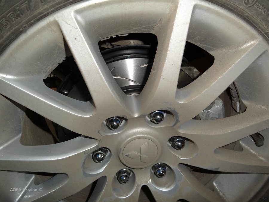

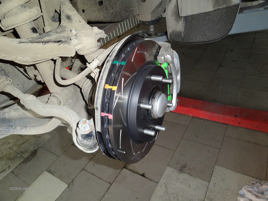

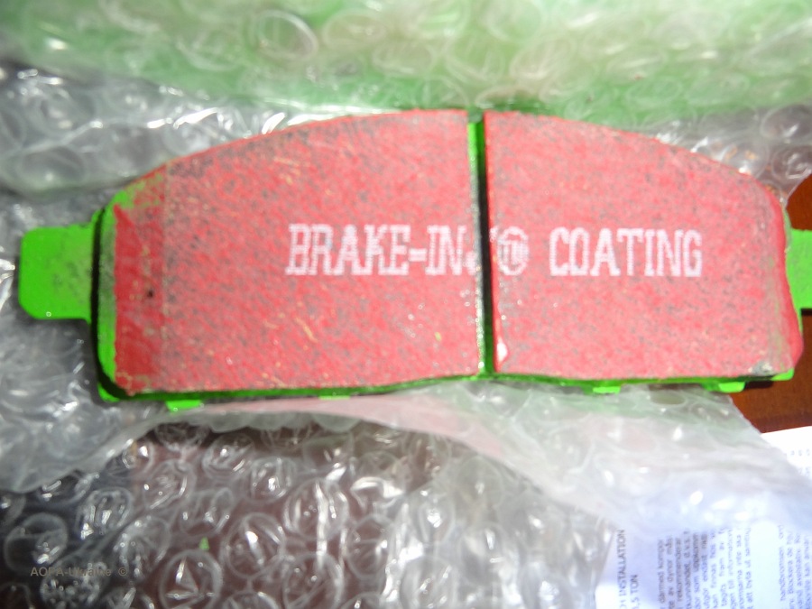

Коллеги! Хотел бы с Вами поделиться своим приобретением!

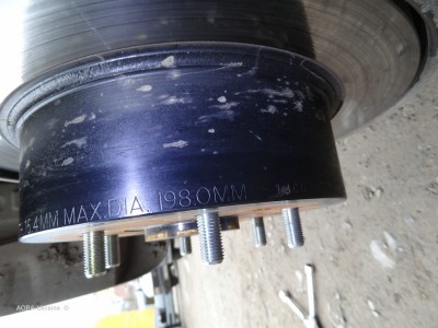

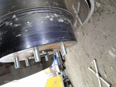

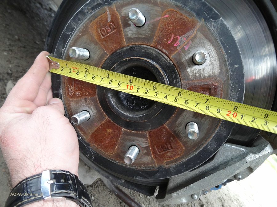

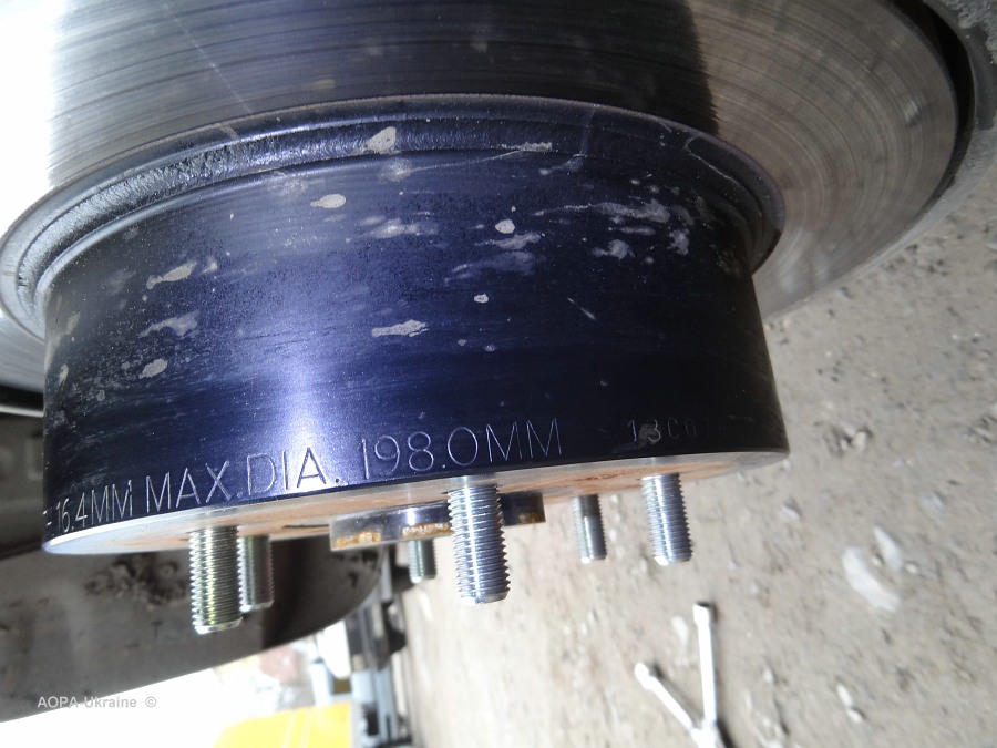

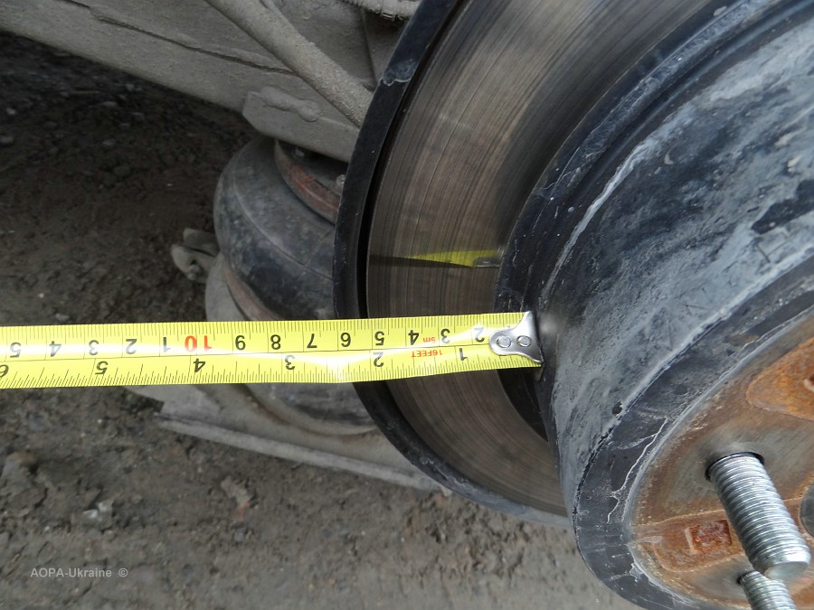

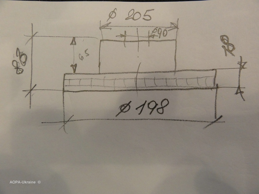

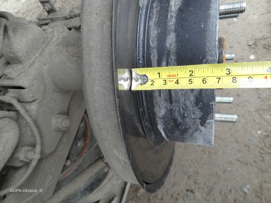

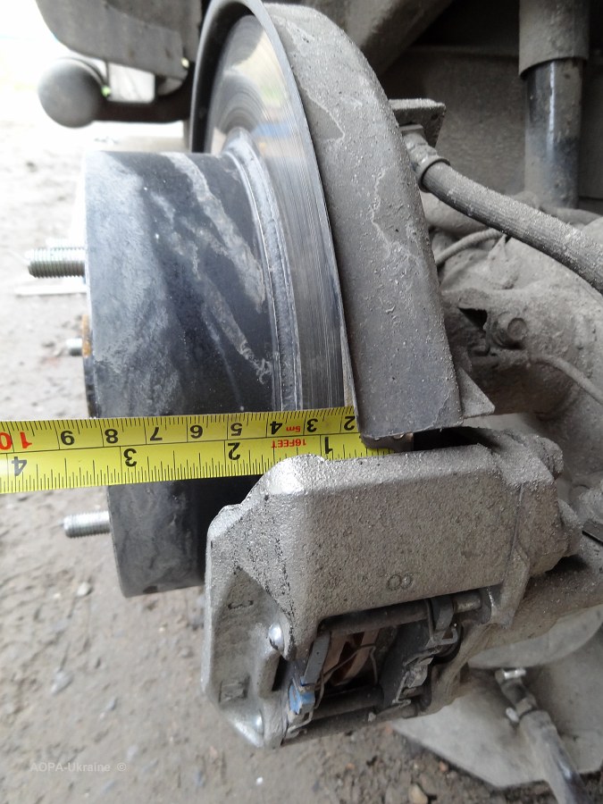

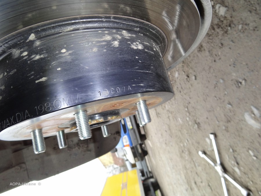

Вот нашел у себя в архиве фото заднего тормозного диска своего НМПСа, с попыткой определить базовые размеры тормозного диска:
Исходя из этих фото, ПРИБЛИЗИТЕЛЬНО рассчитал следующие размеры:
Диаметр Посадочного отверстия ступицы - ф 90 мм
Диаметр тормозного диска - ф 198 мм
толщина рабочей поверхности торм. диска - 18 мм
Общая высота торм. диска - 83 мм

Диаметр судя по снимкам примерно 305 ммUR-GENA писал(а):Вот нашел у себя в архиве фото заднего тормозного диска своего НМПСа, с попыткой определить базовые размеры тормозного диска:
посадочное отверстие 87 мм
Если поточнее измерить думаю кроме посадочного отверстия совпадёт
это DBA 233 Solid 315 84 18 16.4 108 6

Re: Передние и задние тормозные диски.

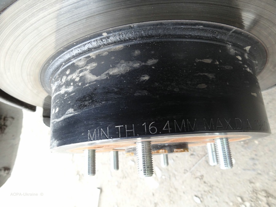

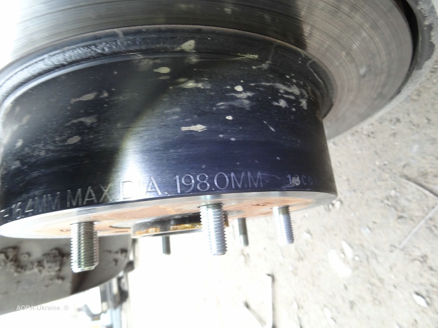

См фото , я верно сделал расчет. Наружный диаметр даже имеет клеймо на ступице самого диска: Ф 198 мм.
Смотри свой же рисунок , по нему получается диаметр диска меньше диаметра барабана ручника или как он там называется, 198 это скорее диаметр внутренней части диска где работает ручник . По твоим снимкам 4257 - 4258 205 +52 +52UR-GENA писал(а):См фото , я верно сделал расчет. Наружный диаметр даже имеет клеймо на ступице самого диска: Ф 198 мм.
Согласен! Нашел ошибку! наружный диаметр примерно 305 мм
