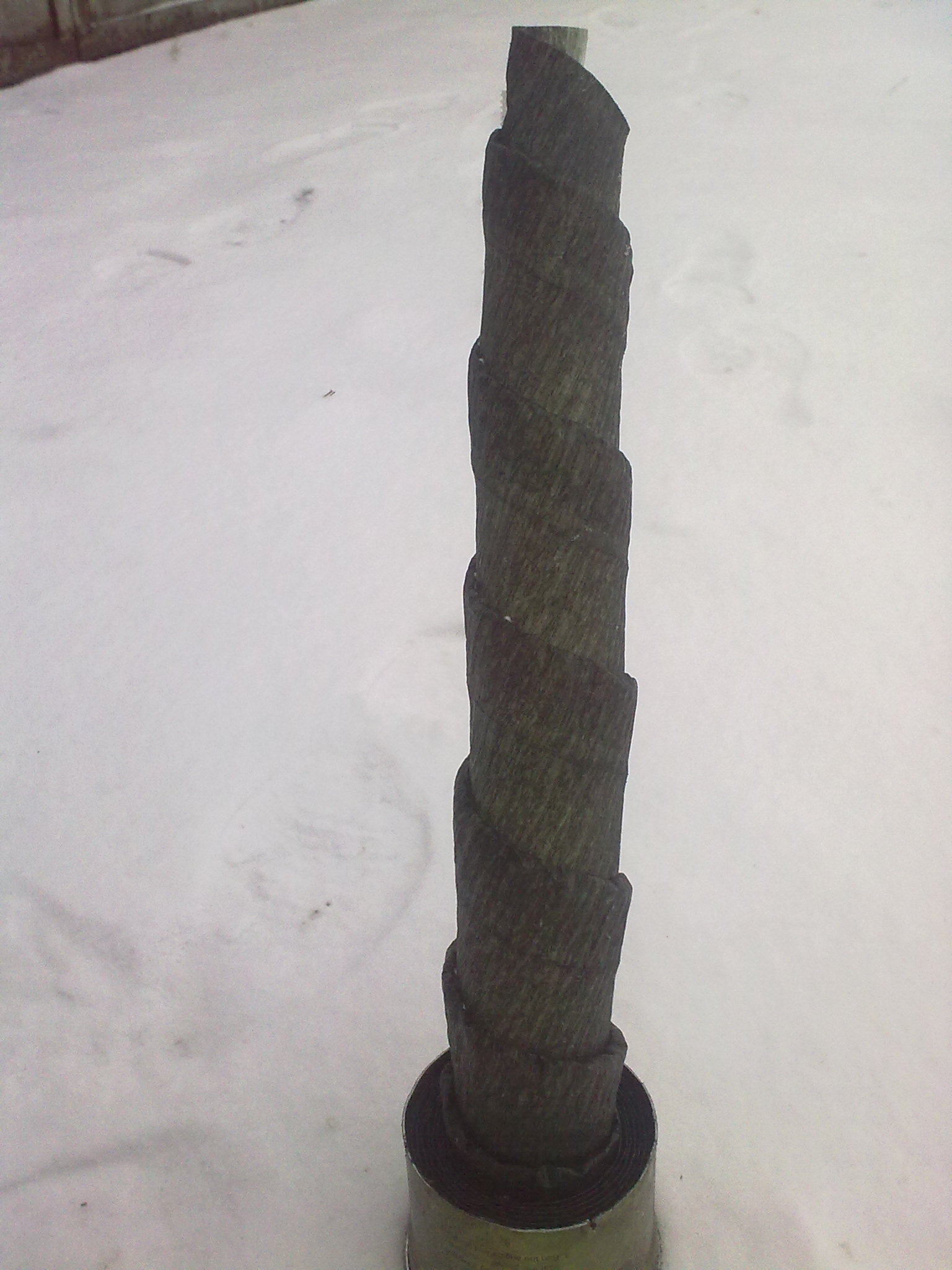

Фотка загубленного фильтра топливного - пробег 2500.

2 Армеец - зря раздербанил, можно было бы протопить и ездить дальше.

White Bear писал(а):2 Армеец - зря раздербанил, можно было бы протопить и ездить дальше.
Охота было посмотреть внутрь его, да и на заправке показал...

И что ответили?да и на заправке показал...

Re: Мигает "спираль"
Что у них топливо всегда офигенное, а почему фильтр такой они понятия не имеют
Наверное на плохую заправку нарвался где то

black910 писал(а):И что ответили?да и на заправке показал...
Заправляюсь на Газпроме 6 лет 2-3 раза в неделю до полного бака (карта у меня платиновая (более 7000 р. в месяц оставляю у них), меня на ней в лицо знают.G.A.P писал(а):Что у них топливо всегда офигенное, а почему фильтр такой они понятия не имеютНаверное на плохую заправку нарвался где то
Показал фильтр, сказал, что не мешало бы информацию на дизтопливо размещать на видном месте, а не по требованию.
Управляющего не было, говорил с его замом. Я не ругался с ним, а пытался разобраться как такое могло случиться. Скорее всего в какойто день заправки ДТ было до -25 (информации не было, я не спросил), а на трассе я попал -28 на скорости 130-140 (это когда первый раз спиралька моргнула). Окончательно я встал через 3 дня по пути в Москву.
Вопщем договорились, что по наличию ДТ копия сертификата будет на стенде.

Но ты то уже попал
И денежки свои отдал... Как он это прокомментировал? Видимо спокойно - машина то не его. А бумажки так же могут забыть сменить.
P.S. Да я сам заправляюсь на газпроме всегда, и на своей машине вижу что этой зимой началась "занимательная химия".

Знаешь, я стал с годами филисофски ко всему относится. Страшного ничего не произошло, да отдал я 360 ре. за фильтр, главное СПАСИБО форуму и всем ВАМ, что не поехал к ОДебилерам, не оставил там кучу денег и что они не трогали руками своими моего Жорика. Да и поимел опыт, что тоже немаловажно.G.A.P писал(а):Но ты то уже попалИ денежки свои отдал... ...
Обидно что философия какая то однобокая, и в пользу нефтяных компаний. А так оно понятно - отделался лёгким испугом
Да сам я винават...надо было антигель лить, чего я не сделал.G.A.P писал(а):Обидно что философия какая то однобокая, и в пользу нефтяных компаний. А так оно понятно - отделался лёгким испугом
