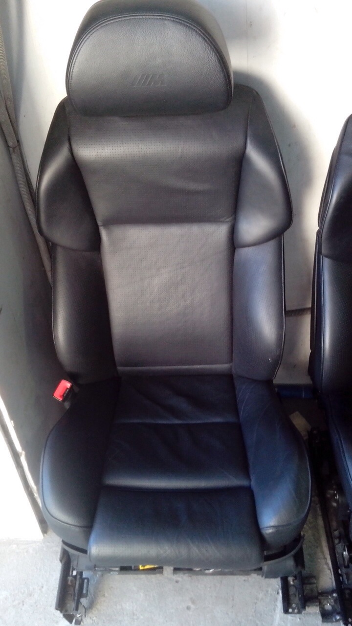

У BMW самые удобные сидения, с кучей регулировок
Есть простые
Есть спорт седла или Рекаро - с выдвигающейся подколенной опорой, поясничной подкачкой и без нее, с выраженной боковой поддержкой, подогрев попы и спины ( есть и без подогрева), с памятью и без нее.
Есть еще М - седла от BMW - с выдвигающейся подколенной опорой, поясничной подкачкой и без нее, с выраженной боковой поддержкой, подогрев попы и спины ( есть и без подогрева), с памятью и без нее, с вентиляцией и без нее, с регулируемой шириной спинки сидения
Есть простые

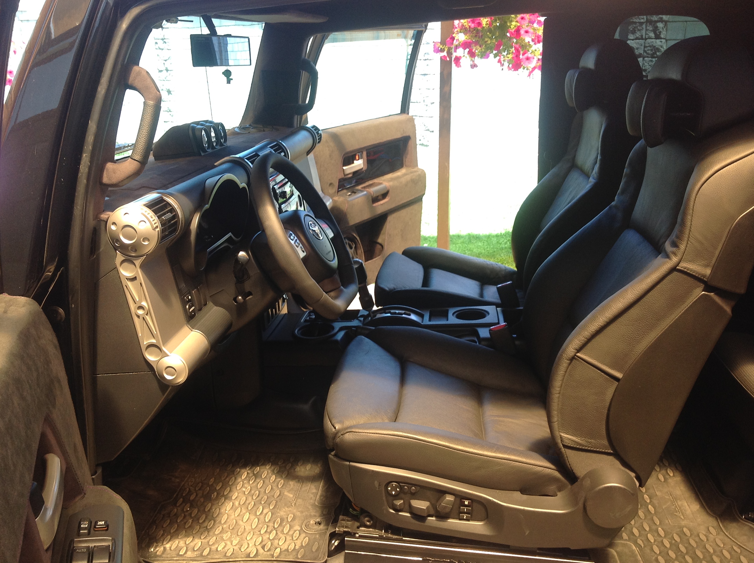

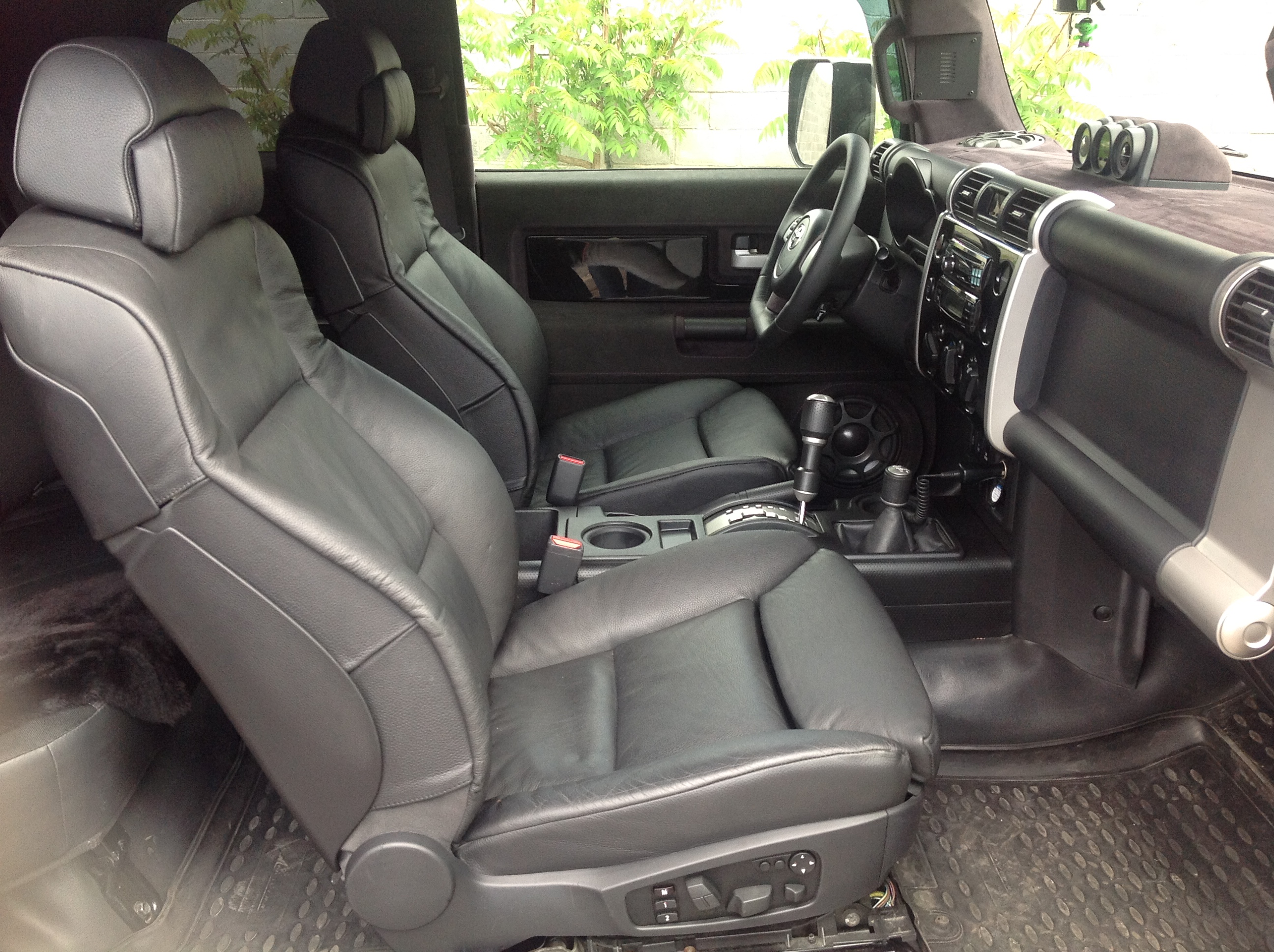

Есть еще и Комфортные сидения - поясничная подкачка, лифт, наклон попы, подогрев спина и попа, наклон спинки, ломающаяся спинка, вперед - назад, электро подголовники, активные подголовники, регулируемая ширина спинки сидения, вентиляция сидений, массаж, выдвигающаяся подколенная опора. память сидений водителя и пассажира.

"Есть" - в смысле у Вас? К продаже?
Интересно!
Я так понимаю, что на фото с "комфортными" сиденьями они установлены в Toyota FJ Cruiser ?
Я бы себе такие поставил. Какова цена вопроса?
Интересно!

Да, Комфортные сидения от BMW E60 установлены в Toyota FJ CruiserMicklas писал(а): Я так понимаю, что на фото с "комфортными" сиденьями они установлены в Toyota FJ Cruiser ?

Цена салона зависит от жадности разборщиков, цвета, комплектации сидения ( спорт, комфортные, с вентиляцией, с массажем), с английской машины или европейка, есть попогрей или нет, рестайл или до рестайл салон, ну и соответственно от самого состояния кожи, пластика.asferrum писал(а):и чо-почом???Интересующийся писал(а):Да, Комфортные сидения от BMW E60 установлены в Toyota FJ CruiserMicklas писал(а): Я так понимаю, что на фото с "комфортными" сиденьями они установлены в Toyota FJ Cruiser ?
Спорт - салон ( он же Рекаро) примерно 40 000
Комфорт - салон примерно 60 000 , могут и два передних сидения стоить больше 100 000
Установка по разному, от многих составляющих зависит

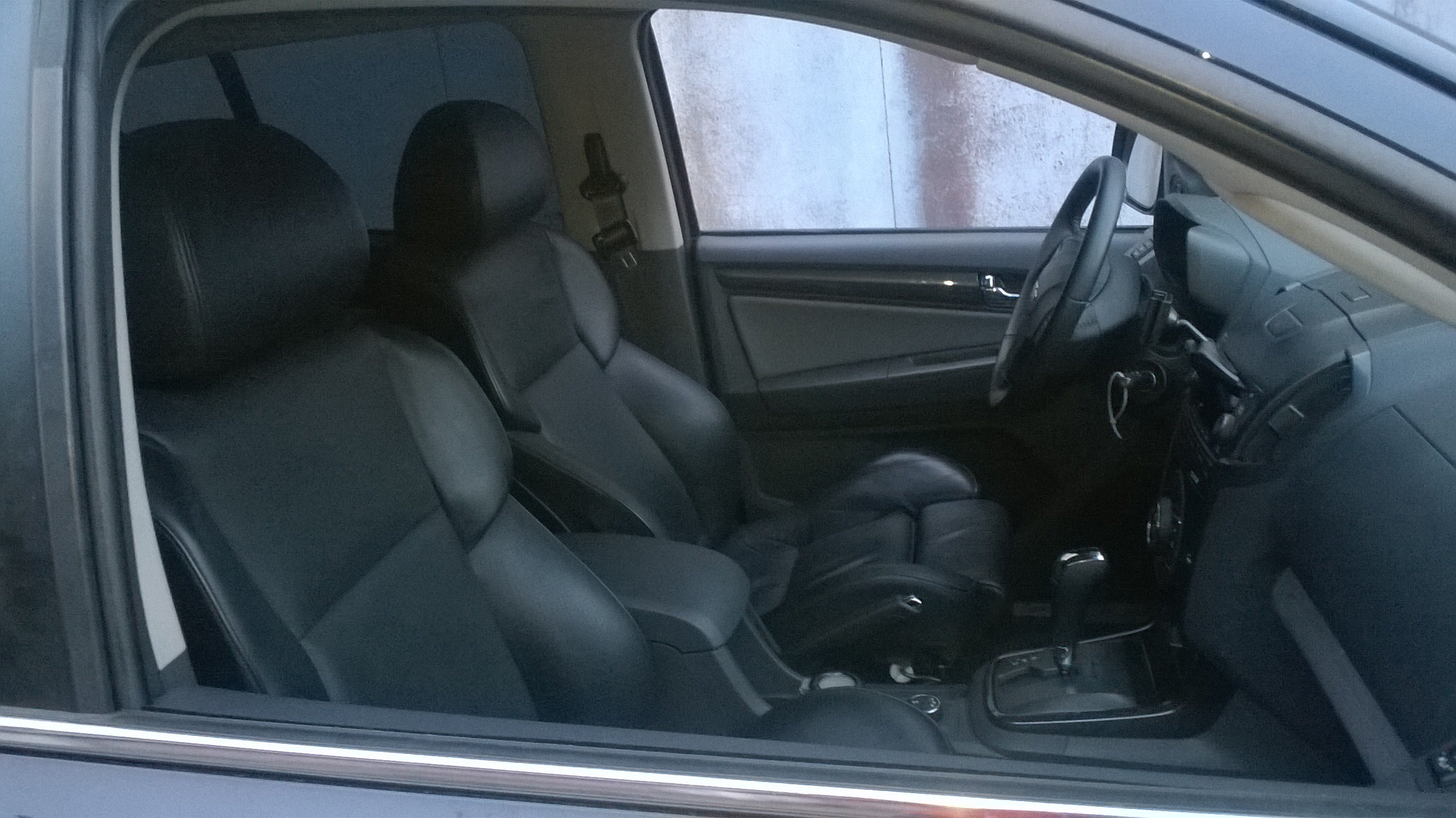

взял себе тоже кресла от е60 м5 такие же как на фото,ckfdbr писал(а):Едут сидушки от М5,как придут будем ставить и подключать.....
вопрос как подключали? нужны ли какие доп блоки? в самих креслах стоят два блока в которые сходятся все провода с моторов

Нужен имитатор can шины, ответные фишки с кусочками проводки от сидений (большая желтая и маленькая черная), блок с кнопками подогрева сидушек, ну все это подключить...Ti}{iY писал(а):взял себе тоже кресла от е60 м5 такие же как на фото,ckfdbr писал(а):Едут сидушки от М5,как придут будем ставить и подключать.....

Спасибо,ckfdbr писал(а):Нужен имитатор can шины, ответные фишки с кусочками проводки от сидений (большая желтая и маленькая черная), блок с кнопками подогрева сидушек, ну все это подключить...Ti}{iY писал(а):взял себе тоже кресла от е60 м5 такие же как на фото,ckfdbr писал(а):Едут сидушки от М5,как придут будем ставить и подключать.....
По имитатору все уже понял что необходим, фишки поеду заберу с разбора, так же как и блок с кнопками,
А есть схема что куда втыкать? в смысле распиновка проводки?
