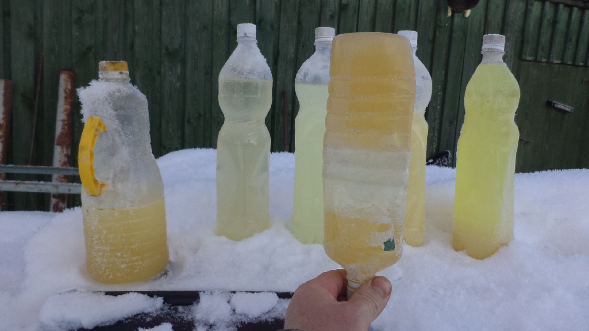

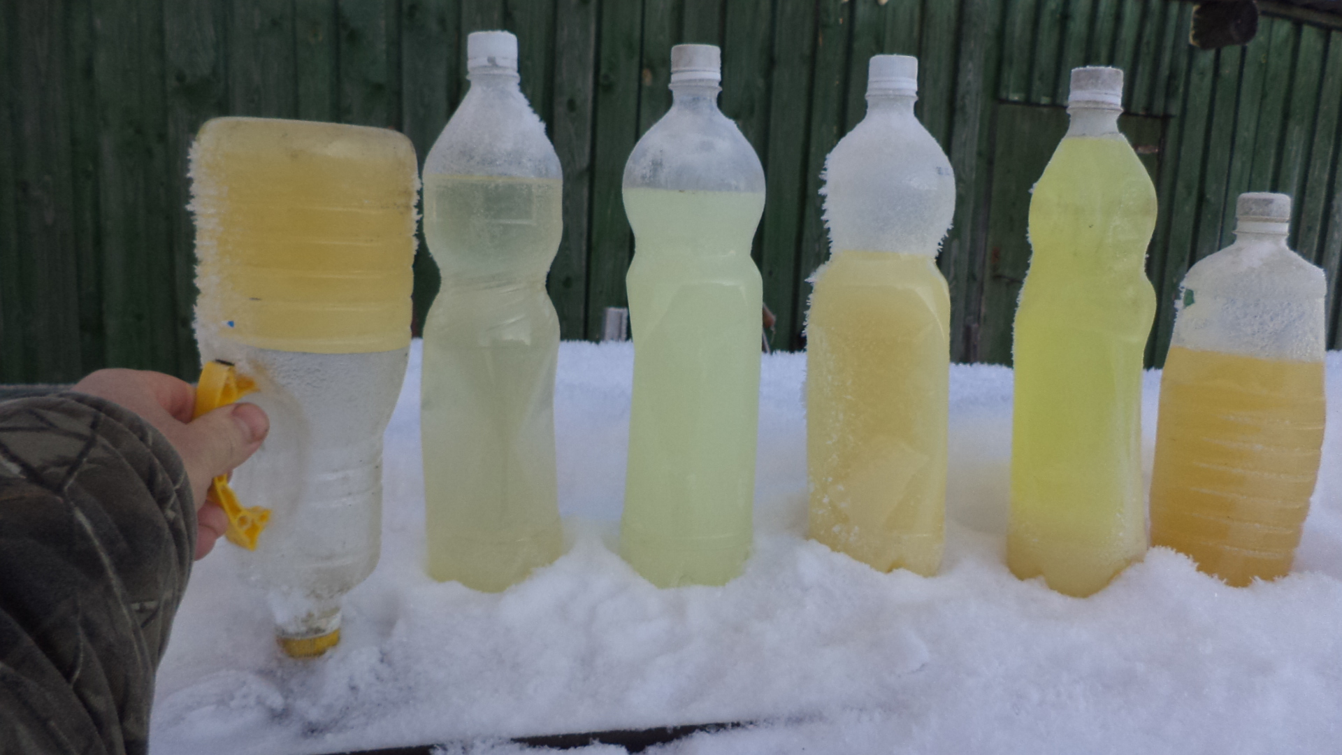

Мужики посоветуйте каким средством пользоваться чтоб саляру не прихватывало(антигели или присадки).. то прогноз у нас до марта -30 и ниже

Главное средство зимняя соляра.Антигель надо заранее развести с солярой в канистре и только потом залить в бак,про это писалось много раз.Но антигель и летняя соляра в минус 30 не катит.У на сейчас тоже -30, дт с разных заправок на фото.Проверяйте дт на морозе перед заправкой.На фото бутылка с ручкой слева это реальное летнее топливо,можно до -10,12 ездить спокойно,затем реальная зима,следущая зима но немного разбавленая,дальше д.т. которое продавалось как зимнее на заправках,что с ним стало -все видно.

Вот гады!!! Ценник саляры не детский да еще и летний подгон делают.. Головы отрубать заправщикам за такое нужно!

последний раз заправлялся в области, несмотря на все сертификаты и трюли-фрюли....после -25 ночью мой падж превратился в "недвижимость"vlad447 писал(а):Вот гады!!! Ценник саляры не детский да еще и летний подгон делают.. Головы отрубать заправщикам за такое нужно!
