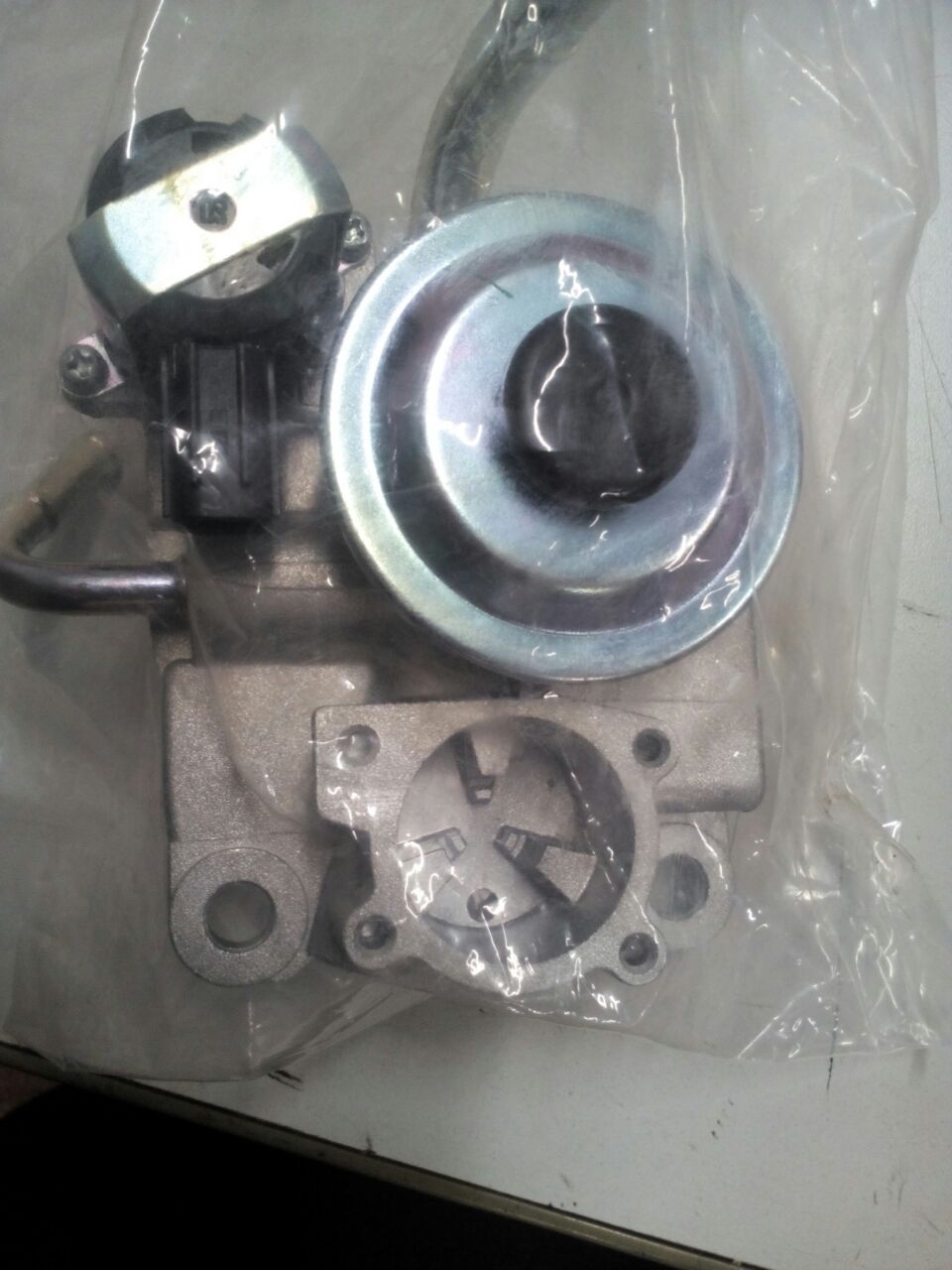

Ждал запчасть 3 недели. Сегодня пришла. Но не та. А точнее...Заказывал КОРПУС ТОПЛИВНОГО ФИЛЬТРА (ЛЯГУШКУ). А оказывается есть 2 варианта лягушки - обычная и с опцией. У меня как раз с опцией. Опция - обратка проходит через этот корпус. Я так понял, для подогрева обратки!? И у меня как раз вопрос в связи с этим: если поставить этот корпус, а обратку тупо соединить шланги, какие-нибудь проблемы будут из-за этого? На давление в топливной системе ни как не скажется?
Подскажите пожалуйста.
Вот фото - родной корпус (со снятым клапаном обртаки) и новый, где вообще пустота на месте прикручивания клапана обратки, отсутствуют каналы в сторону корпуса, и есть вообще сквозное отверстие в этом месте!
Пружинку где клапан стоит, не сфотал

а что не так с тем что вы заказали, они кажется одинаковые, подогрев можно со старого переставить.

Я написал выше: в моем есть каналы, соединяющие клапан обратки вместе с магистралью основной! Посмотрите, видно 2 отверстия в сторону лягушки! А на новом их нет! И в добавок, на новом вообше есть сквозное отверстие внизу, где должен стоять клапан!
