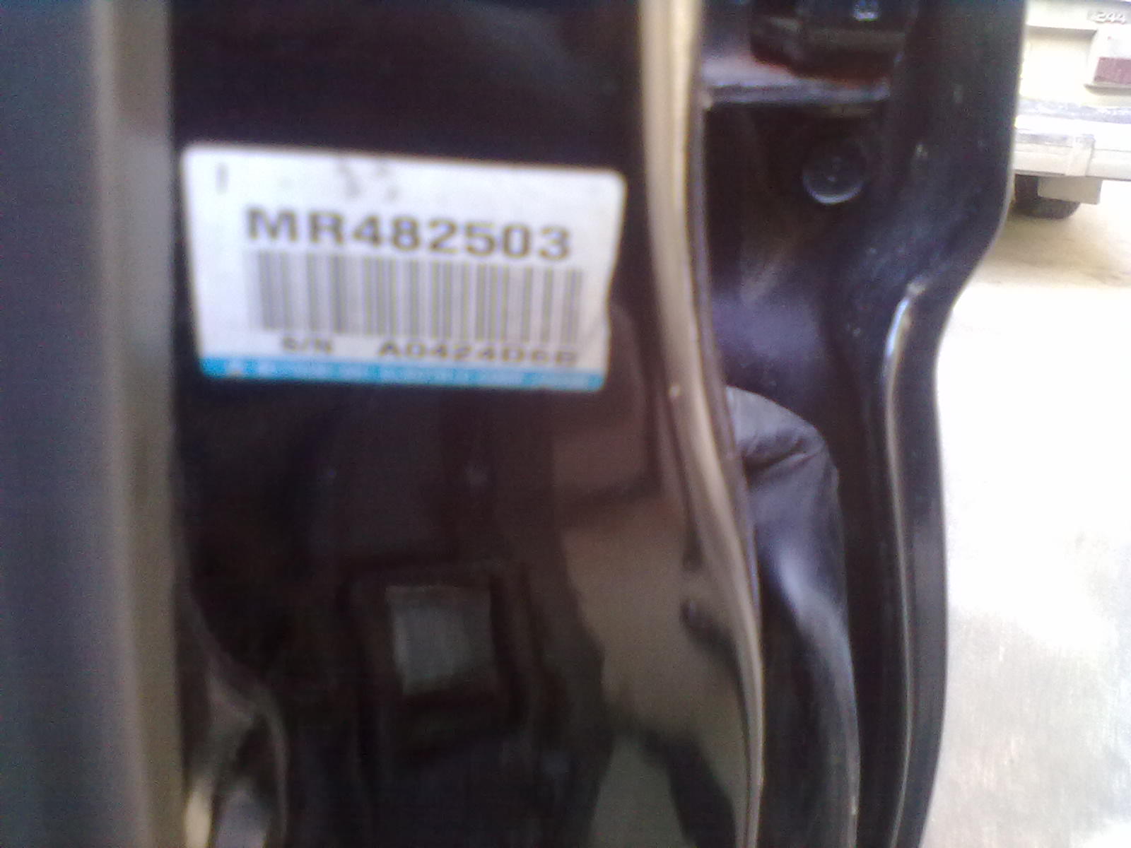

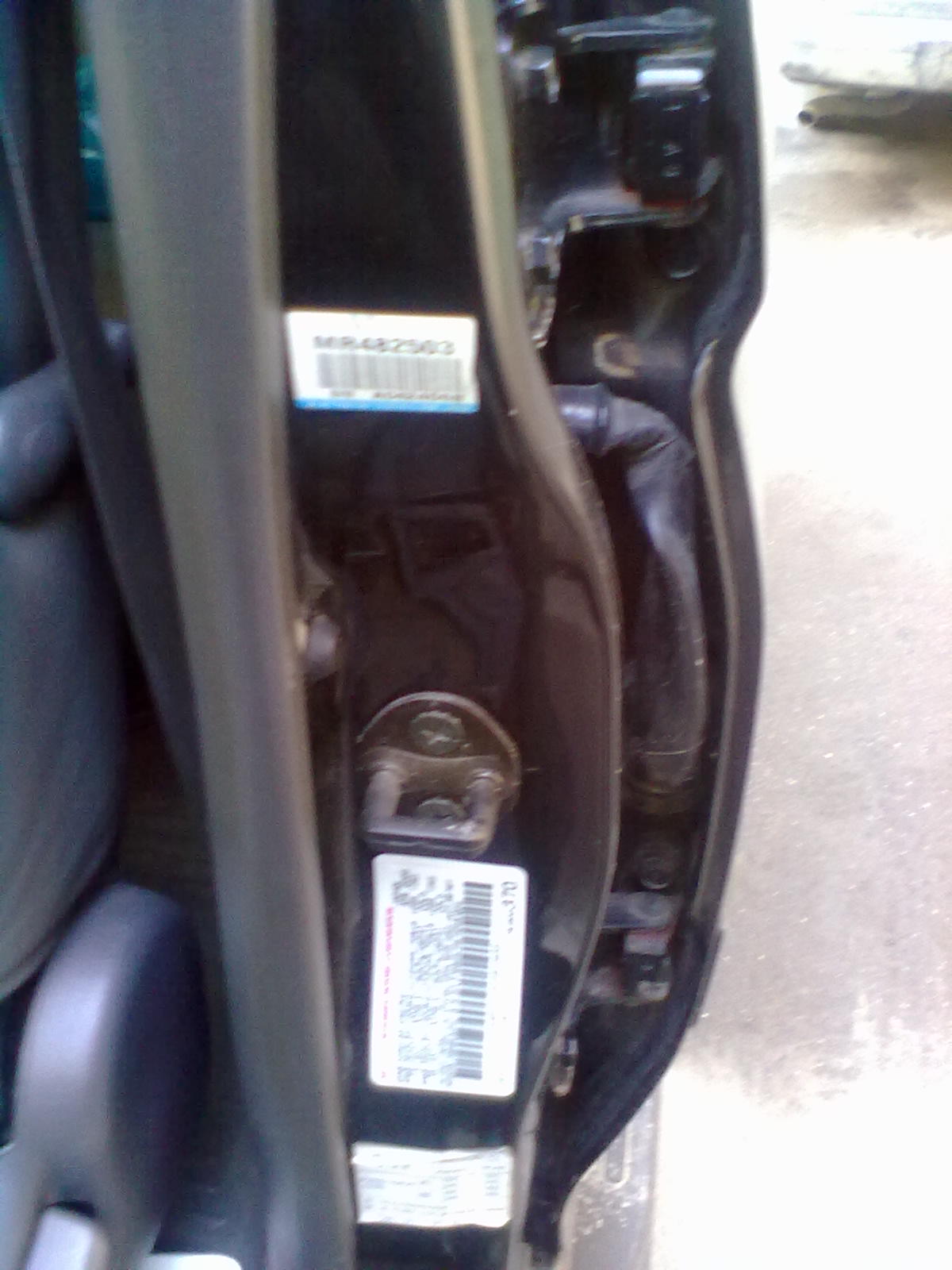

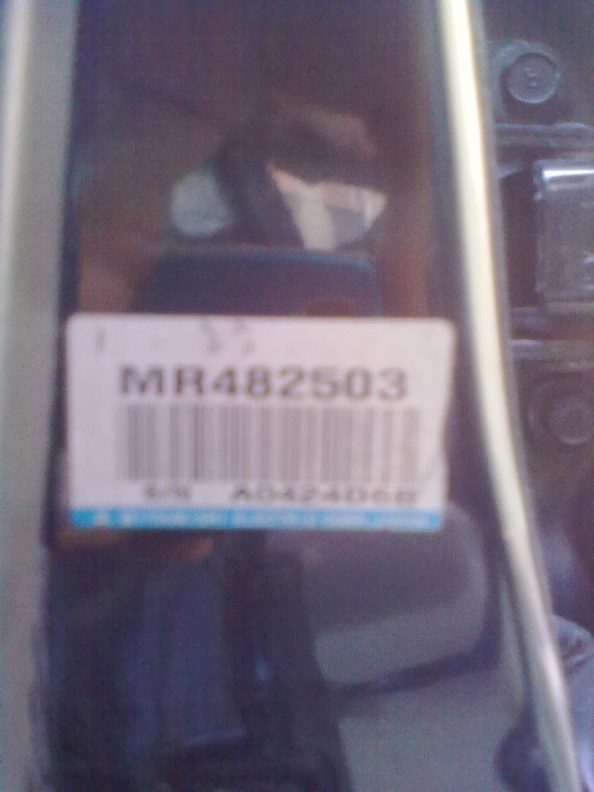

Было бы здорого если можно было бы мастеров попросить сфотографировать бирки на блоке управления двигателем.

Гидроблок менялся целиком ???
Какие отличительные черты у них (гидроблоков).Как понять какой стоит (нужный или нет) ???
Мастеров попрошу сфотографировать бирки или сам поеду,то сфоткаю.
Спасибо !!!
Спасибо !!!

MR482503 - БЛОК УПРАВЛЕНИЯ ПРОТИВОУГОННОЙ СИСТЕМОЙ,ЕСЛИ НЕ ОШИБАЮСЬ И НЕ ОШИБАЕТСЯ ЯНДЕКС )))
