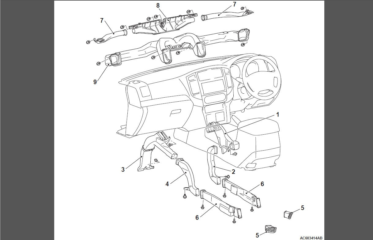

Одним словом- наши руки не для скуки))) Нашел фото по кот. видно как они стыкуются. Еще и подогреватели задействовать- ТашкЭнт будет)))

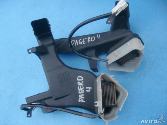

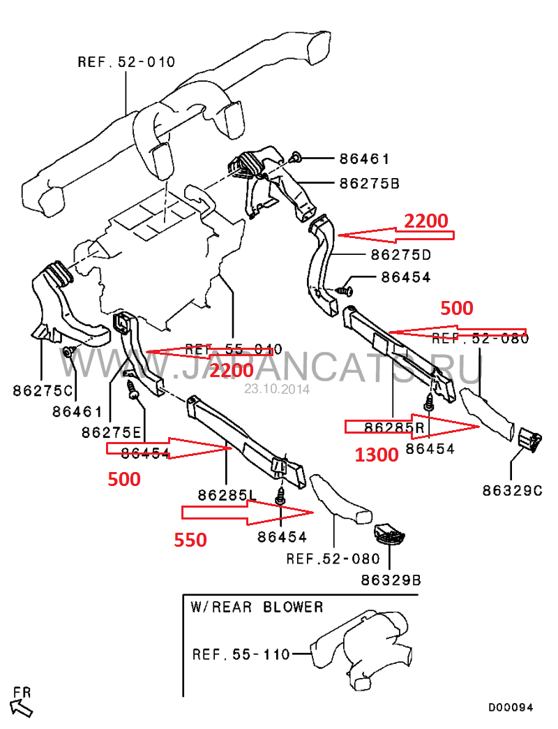

Всех приветствую!
Для понимания вилки стоимости необходимых воздуховодов, чтобы доукомплектовать отопитель в ноги второго ряда из подлокотника, дошла подлинная информация (не сам узнавал) - без учёта подторпедных, на одной из разборок - 7250 рублей. Говорят на эксисте дешевле, сколько, не скажу.
Ниже визуал.
Ниже визуал.

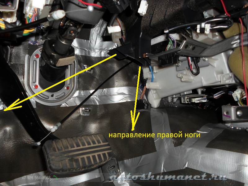

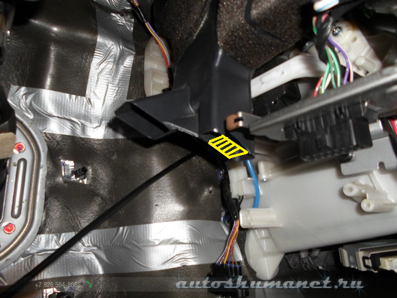

Поделюсь опытом и расскажу о воздуховоде , работающем водителю в ноги ...
Вот вспомнил , однажды, владелец Паджеро 4, приехавший на шумоизоляционный комплекс, в разговоре о нюансах эксплуатации, пожаловался на то, что ноги (а он и есть главный пользователь авто) , а именно правая нога неким образом недополучает тепла от печки в холодный период....? Попросил, по возможности, обратить внимание и разобраться что к чему, так, вдруг получится если. Кубатурил - и так и сяк и заметил, что воздуховод, который дует в ноги водителя, состоит из двух разнонаправленых отверстий, из которых, собственно, и выходит две струи воздуха. Та часть, которая левее, направлена на левую ногу, если она находится на так называемом "ленивце" (подставке). А вот правая часть, она направлена как раз на правую ногу. Но суть в чём ? - это направление выполнено неким загадочным образом, а именно - центр отверстия закрыт (отлит при изготовлении) на 2/3 . То есть, воздух выходит по краям раструба с одной и с другой стороны. Этот "нюанс" конструктива может поправить каждый владелец автомобиля самостоятельно за 1 минуту. Необходимо занырнуть к педали аксилератора с фонариком. Если вырезать при помощи ножа эту перепонку, напор воздуха увеличится в разы. Что и было для меня отмечено в последствии владельцем при разговоре по телефону. Ему очень понравилось. А вам могу сказать, что если доделка для вас окажется неким образом негативной(всяко бывает), то к прежнему состоянию воздуховод можна вернуть при помощи куска скотча, например. Заклеить по месту среза.
Могу с уверенностью сказать, что такой конструктив воздуховода замечен впоследствии у всех автомобилей, с которыми приходилось иметь дело.
