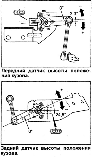

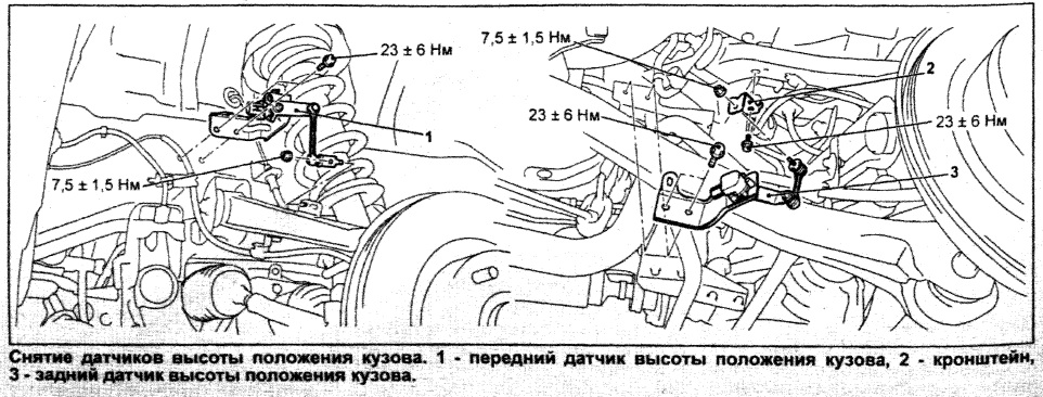

Судя по схемам разная длинна, но рулеткой при возможности померю.
А с какой целью интересуемся? ;)

TeddyBearr999 писал(а): Судя по схемам разная длинна, но рулеткой при возможности померю.
А эти схемы из "легионовской" книжки по П4?

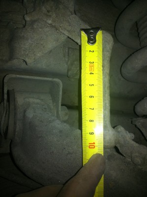

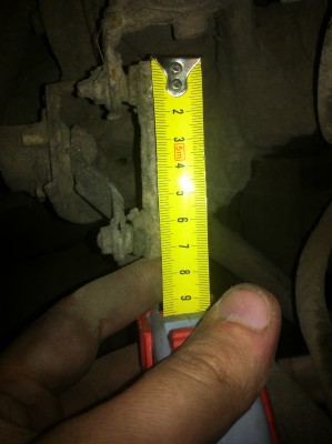

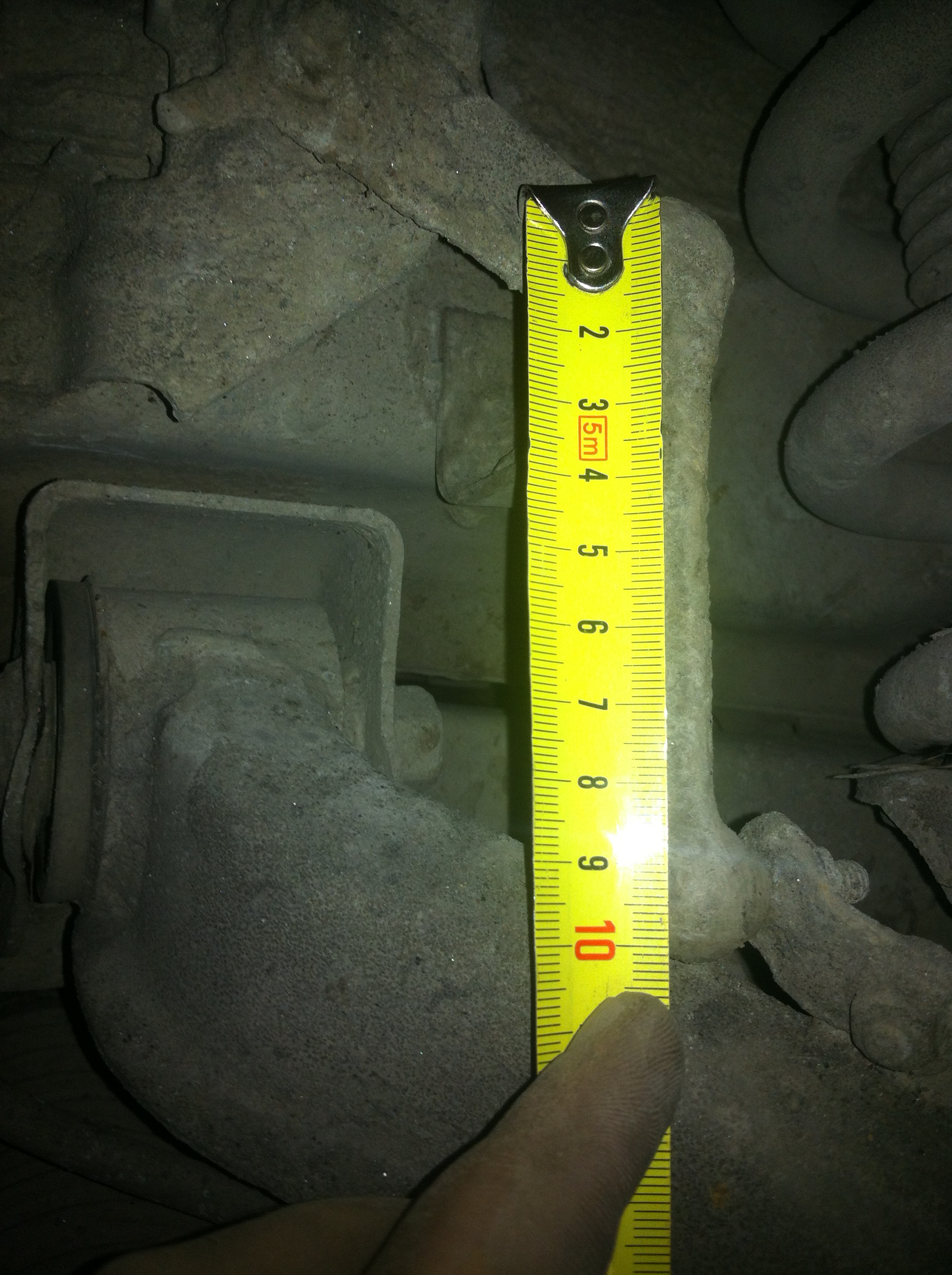

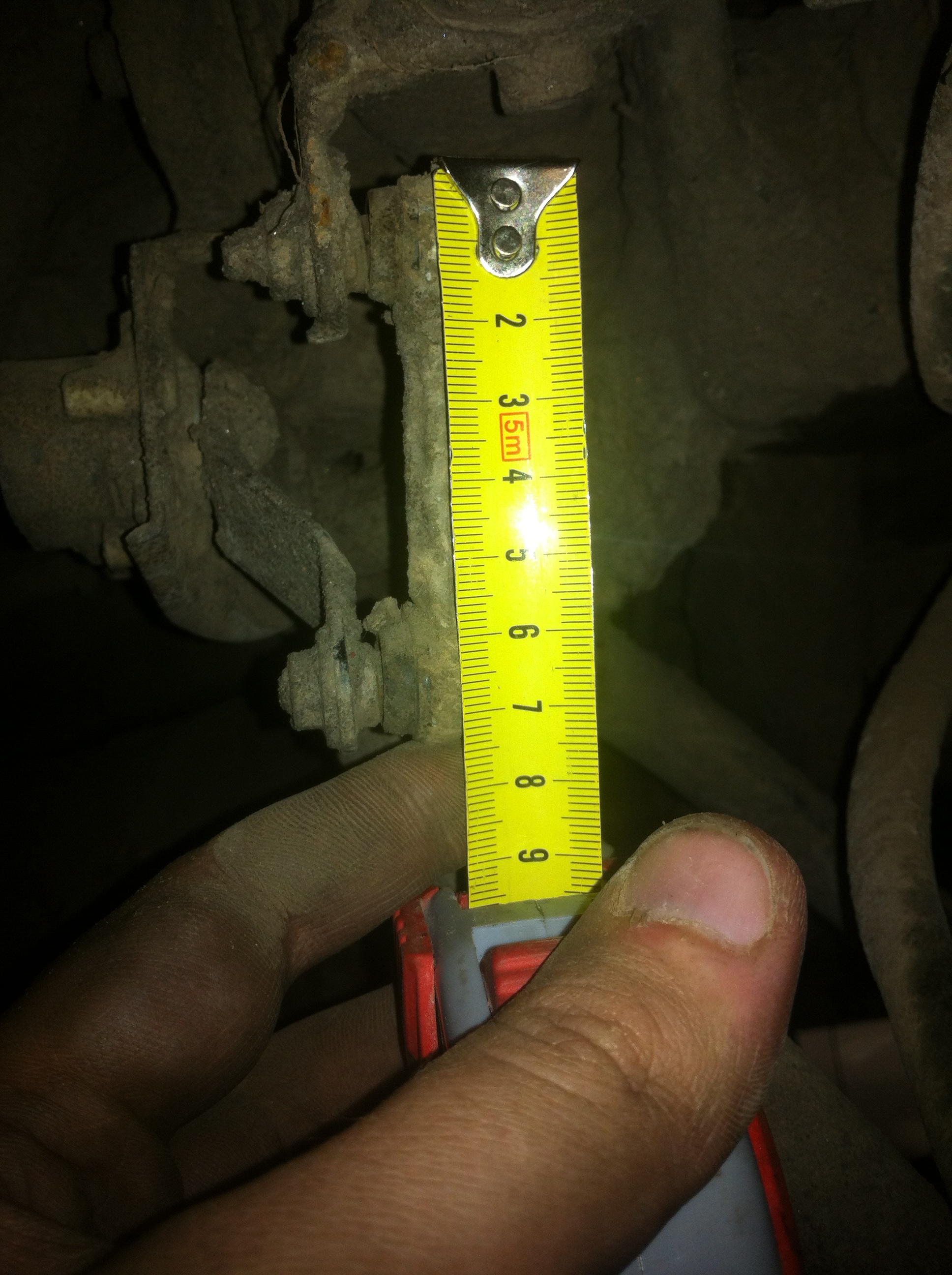

Выпала возможность
Задняя тяга
Задняя тяга
Передняя тяга
Передняя тяга

TeddyBearr999 писал(а):Выпала возможность
Примерно 90мм. и 60мм. , между пальцами .
Спасибо , какраз вчера забрал тяги в понедельник поставлю :)
П4 4М41 :)

Поменял на кукурузовские , сзади 60мм. между центрами пальцев , спереди 88мм. .
Для переда тяга только регулируется , для зада укорачивали регулировочный болт по 12мм. с каждой стороны и пальцы обрезали по 10 мм.
