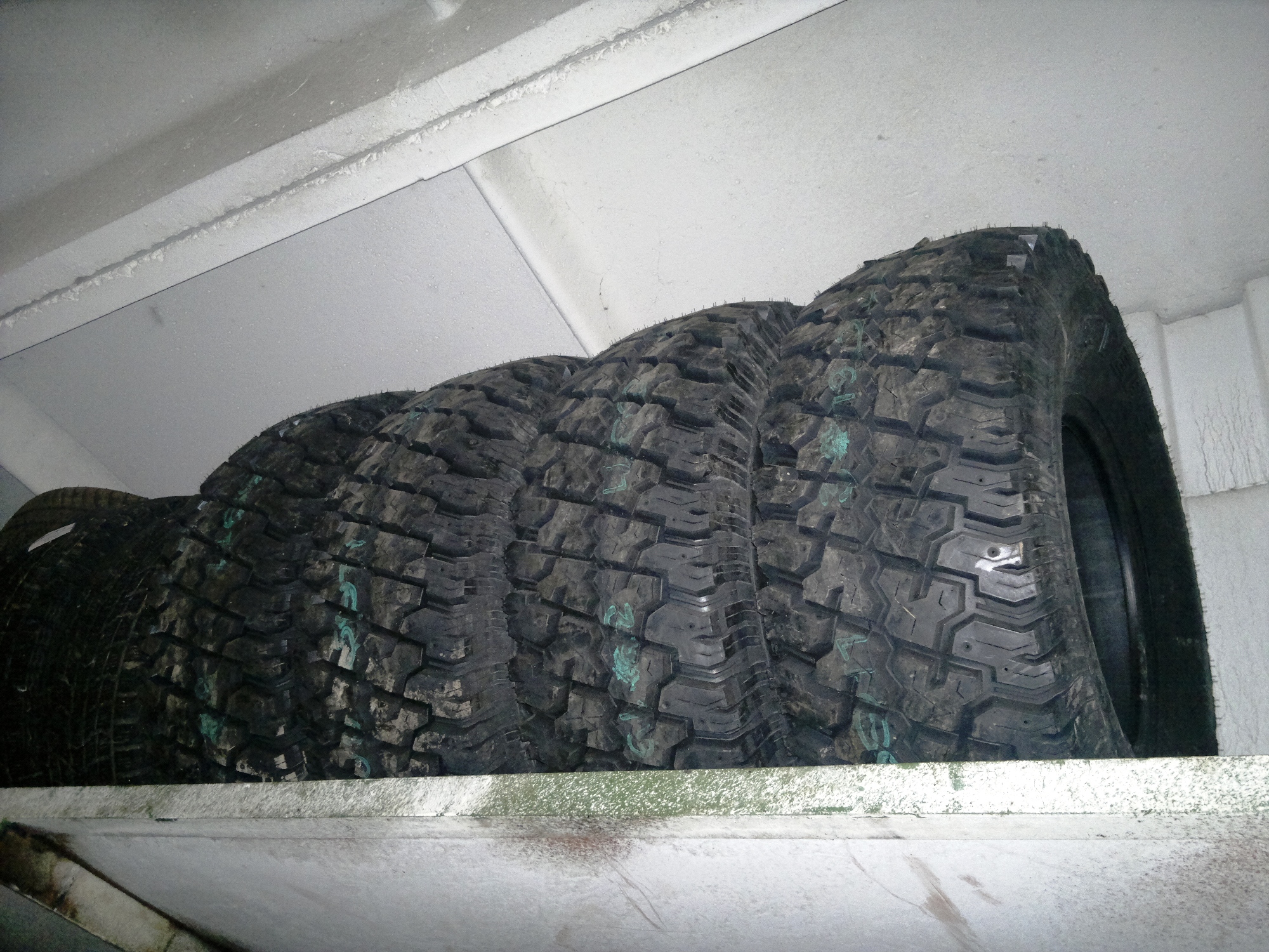

Гаражище такой на работе. Скока нервов потребовалось, чтобы там всех построить... Теперь я туда заезжаю когда хочу. У меня там хранится резина, сиденья и проч.. А также я имею приоритет при заезде на "яму"Мишаня из Обнинска писал(а):Я тоже такой гаражище хочууууу

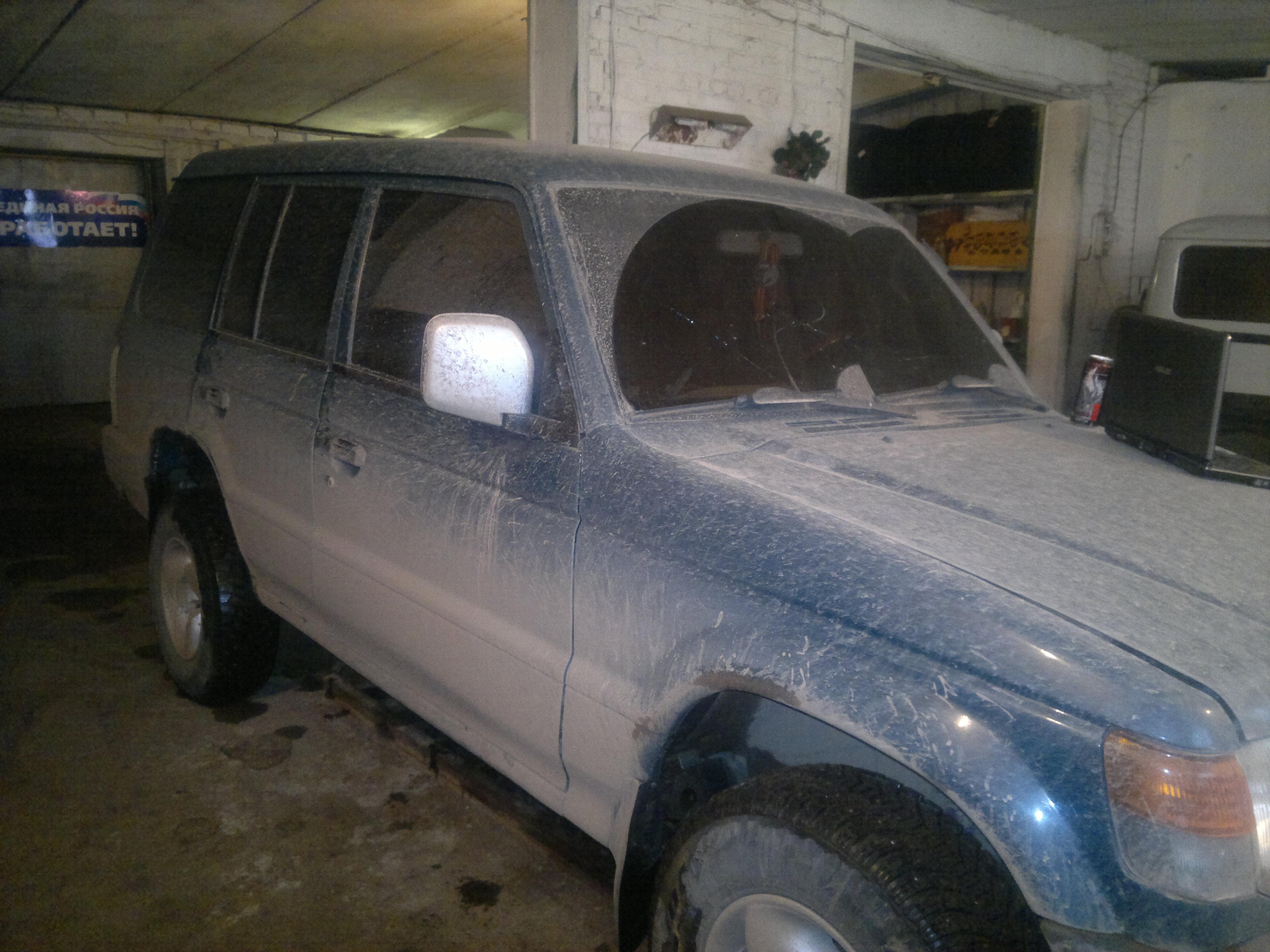

Большую часть я занимался разными делами, полезными и не очень, в том числе отправлял семью на перевоспитание к маме на выходные. Поэтому в гараж я заехал только под вечер. Ну и не торопился особо... Для начала снял обо бампера и бабкоотбойник, чтобы получить лучший доступ к подушкам, ну и для общего развития. Потом пластиковые накладки порогов и кое какой пластик салона. Потом центральную консоль с кожухами ручек КПП и РКП. Вытащил с помощью отверки все заглушки и открутил гайки. Как мне показалось, что наиболее труднодоступные болты это передние, поэтому я их вытащил, дабы проверить себя на знаменитую Челябинскую суровость. Один болт оказался гнутым, что я и предполагал. Что делать с гнутым креплением на раме, решу завтра. Забыл сказать, что предварительно побразгал ВэДэшкой на болты снизу. Завтра вытащу болты и начну подъем. Все болты свободно вращаются, к втулкам не прикипели. Машина же почти новая, ёпть!)))

А! Еще снял воздушный фильтр и АКБ с подставкой, чтобы лучше видеть тормозные трубки. Подставку дунул антигравием (видно на фото), чтоб не разлагалась, ну и от нефиг делать!

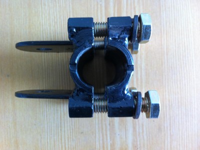

Антоха ты кстати это, задумайся про установку демпфера, а то по снежку нормально было а щаз херачит по колёсам не по детски. ямы острые, асфальт как после миномётного обстрела. сёдня целый день эту тему курил, буду ставить. а крепёж к рулевой очень на седёлочку сантехничную похож, надо какнить примерить, прикинуть чего сделать можно.

Да да да! Это твоя! Слушай, я тут подумал глядя на твои кирпичи под кузовом... Может у меня получится поднять кузов, подставив домкрат в районе 2-й подушки, как раз морда по идее поднимется выше, я поставлю проставки, болты, прихвачу их, опущу домкрат и перейду ко второй стороне.. Может так получиться или когнак затуманил мой мозг?

Че-то где-то попадалось про него, но я походу еще не дорос, ибо не понимаю шо це таке, куда и нахуа его ставить. Если расскажешь, буду признателен!SS161 писал(а):Антоха ты кстати это, задумайся про установку демпфера, а то по снежку нормально было а щаз херачит по колёсам не по детски. ямы острые, асфальт как после миномётного обстрела. сёдня целый день эту тему курил, буду ставить. а крепёж к рулевой очень на седёлочку сантехничную похож, надо какнить примерить, прикинуть чего сделать можно.

вот http://www.pajero4x4.ru/bbs/phpBB2/view ... =1&t=44189
короче он нужен. для 33их а если ещё с вылетом то очень нужен. а то руля срук выбиват.
1300р всё удовольствие. щаз номер найду напишу.

Читанул децл, но так и не понял нахуа он и как работает...

как лифтанёшь и катки 33и поставишь - поймёшь для чего. колёсья то не маленькие.
вот номера.
1. SD2910 Дэмпфер рулевой. Tocico
2. RS5402 Дэмпфер рулевой Rancho
3. 48611-01J00 Дэмпфер рулевой Nissan Патрул Y60
вот номера.

Как оценишь мои перспективы "по-быстрому" справиться с одним домкратом?
Кстати, ты так без бамперов и ездишь?

пока без бамперов, перспективы хреновые, нужен второй, или один большой как на шиномонтажке.
начнёшь подымать всё поймёшь.

Без бамперов еще выше кажеться!DaDDy писал(а):Как оценишь мои перспективы "по-быстрому" справиться с одним домкратом?

Я кстати, когда бампера снял, тоже отметил, что Падж приобрел определенную харизму...
