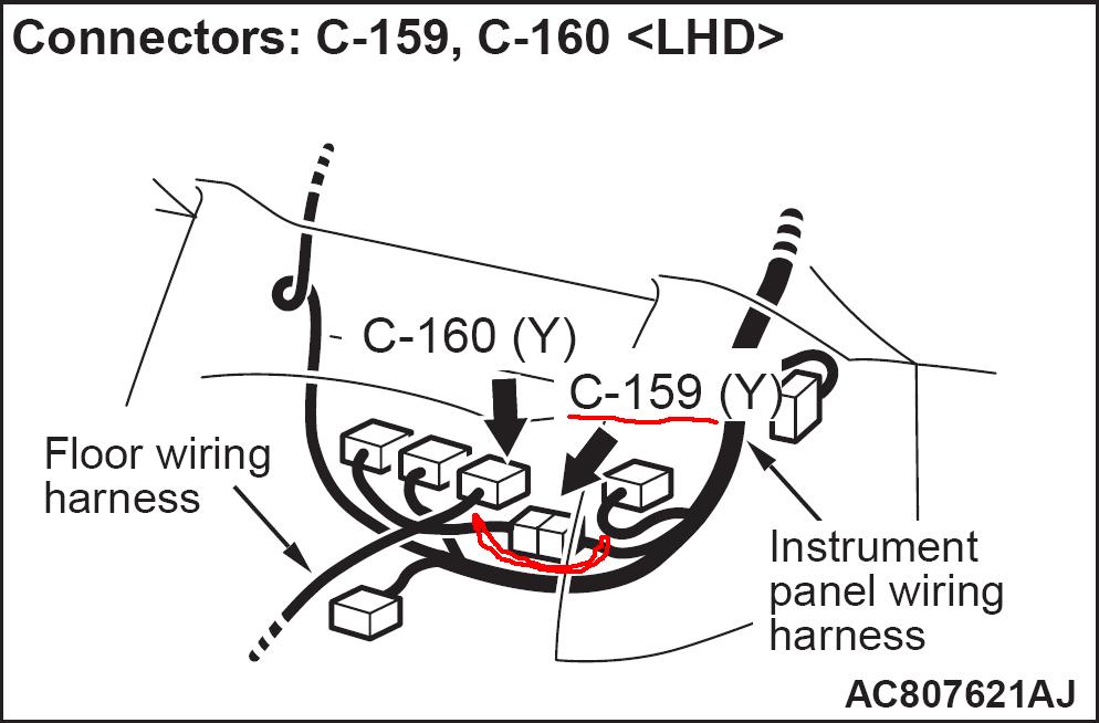

ошибка 1441

Проблема 99.9% в 159 разъёме.OREH25 писал(а):SNOOPER писал(а):Что искать, зависит от номера ошибки. Профилактика разъёмов и установка стяжек как рекомендует диллер. Это опять же лотерея. Надо или разбирать разъём и обжимать "мамы" чтоб были плотнее. Или стяжкой стягивать основания проводов паралельно разъёму, чтоб провода были с "искривлением", не трогая сам разъём
ошибка 1441
Снимаете центральную консоль.
Отсоеденяете разъём от кузова, доступ очень плохой, разбирать всё консоль было лень.
И стягиваете только провода, не захватывая сам разъём.
Затем чтоб он не болтался второй стяжкой прикрепляем к косе.
На рисунке как смог нарисовал

спасиб огромное,буду пробоватьSNOOPER писал(а):Проблема 99.9% в 159 разъёме.OREH25 писал(а):SNOOPER писал(а):Что искать, зависит от номера ошибки. Профилактика разъёмов и установка стяжек как рекомендует диллер. Это опять же лотерея. Надо или разбирать разъём и обжимать "мамы" чтоб были плотнее. Или стяжкой стягивать основания проводов паралельно разъёму, чтоб провода были с "искривлением", не трогая сам разъём
ошибка 1441
Отсоеденяете разъём от кузова, доступ очень плохой, разбирать всё консоль было лень.![]()
