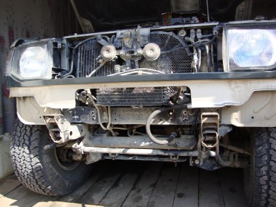

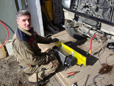

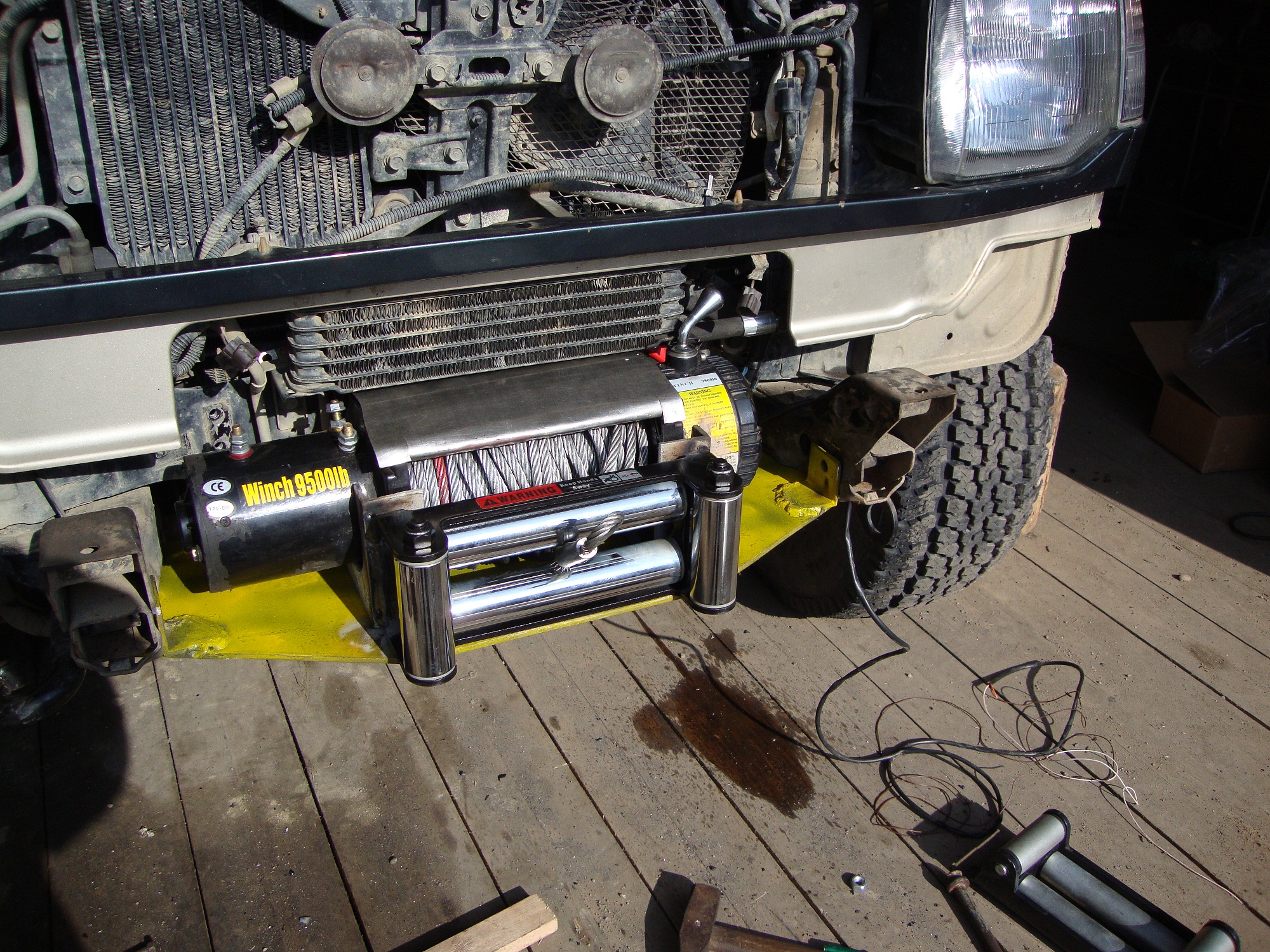

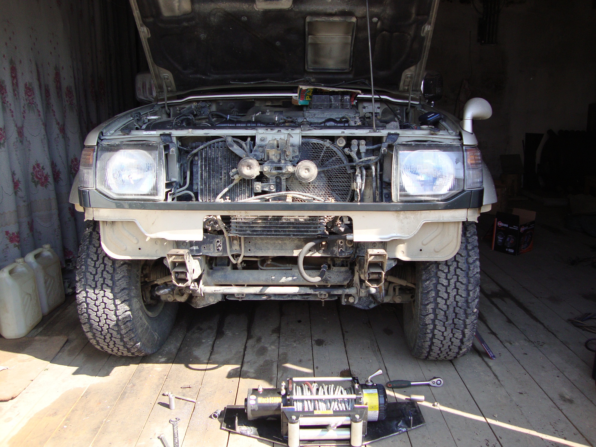

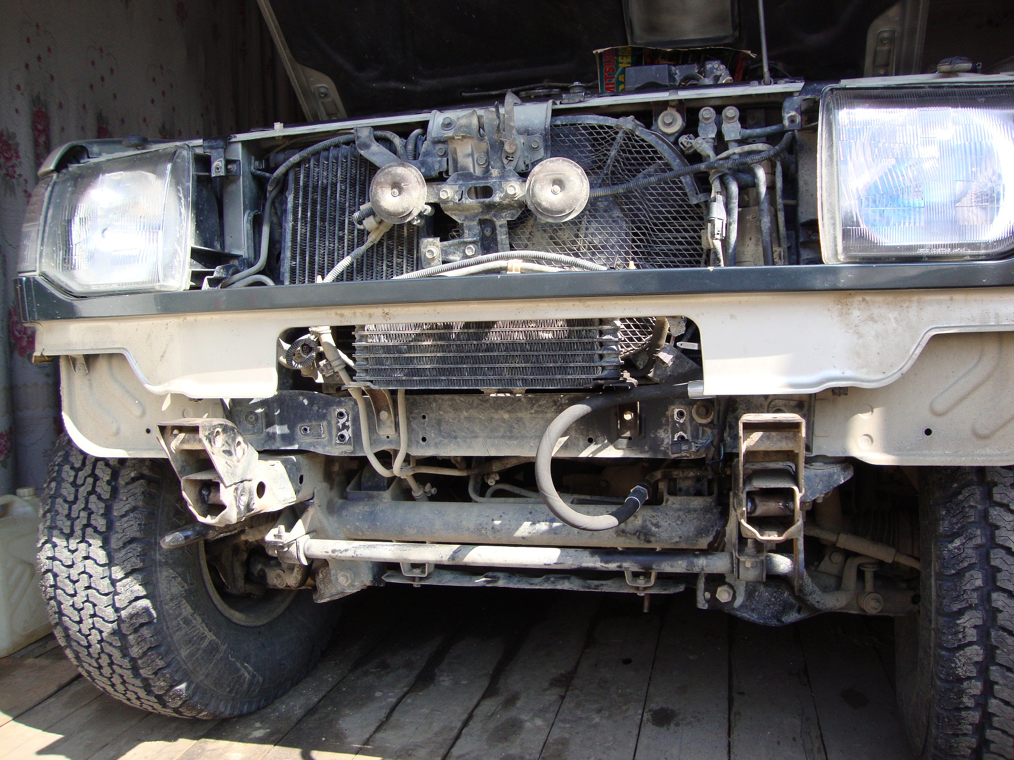

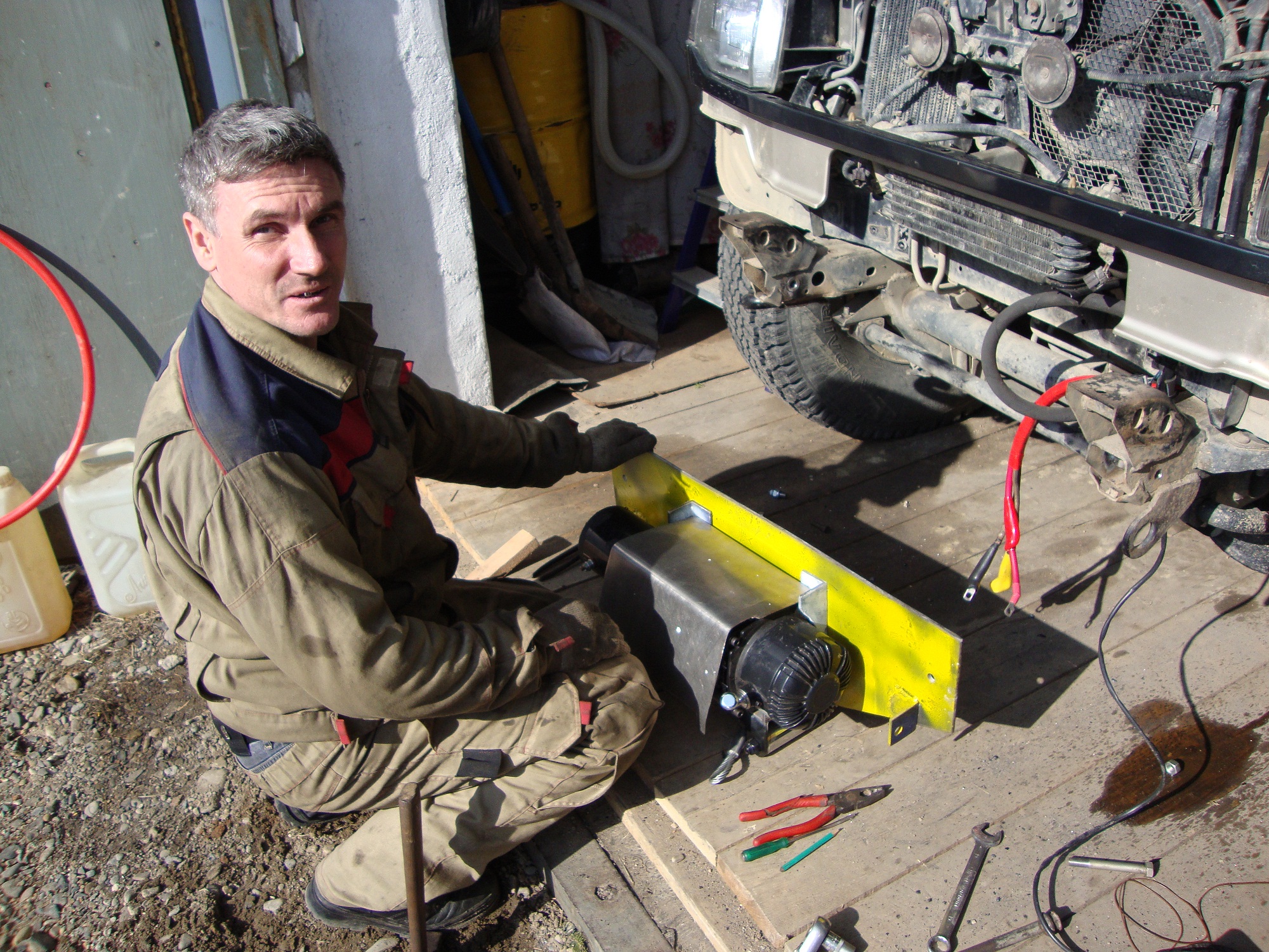

В позапрошлые выходные шурину ставили лебедку с ампутацией второго радиатора кондея.
Радиатор заменен на РВД собственного изготовления.
Под площадку использовался лист толщиной 6мм.
Дополнение к лебедки-барабан закрыли нержавейкой чтобы тросом чего плохого не наделать оставшимся радиаторам.

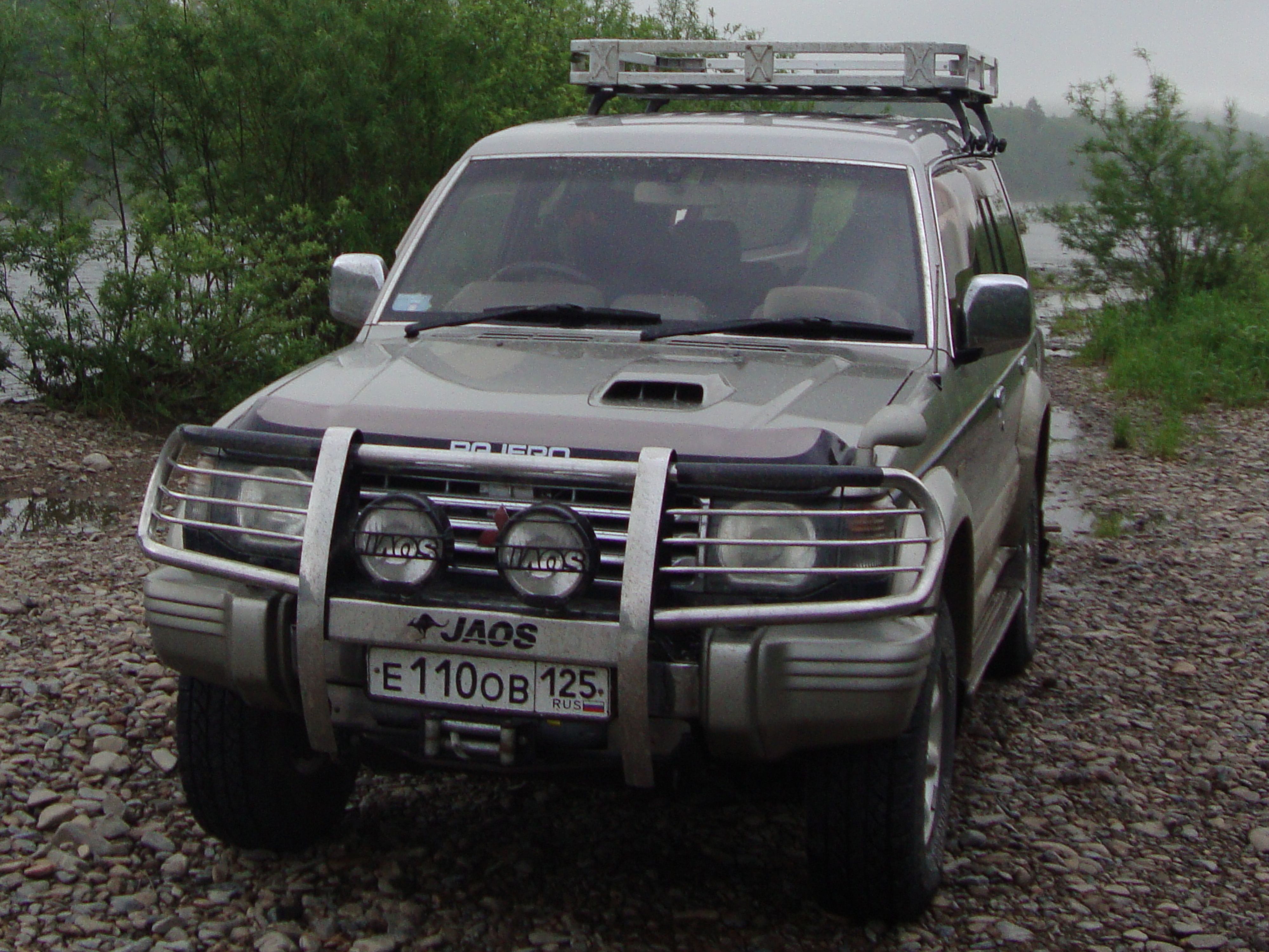

А вот так выглядит моя без удаления радиатора, есть мысль убрать радиатор, а лебедь задвинуть дальше.

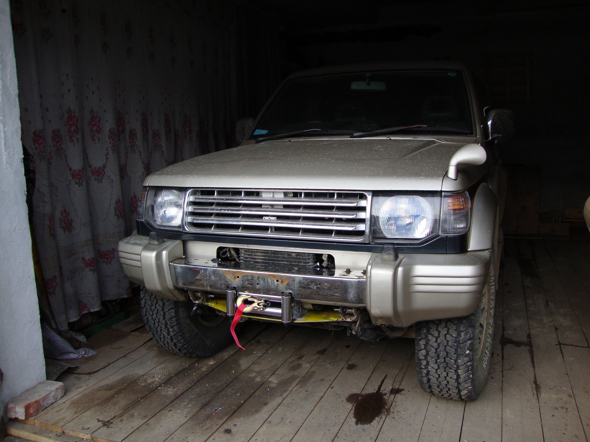

Процесс намотки троса на барабан вообще не виден... Под номером нужно в бампере окно сделать, а номер на откидывающейся шторке крепить. Видел здесь кто-то так делал.

Лебедь не видно совсем за бамперами, да еще и листом закрыли - совсем не хорошо... Если пользовать - должно быть максимум обзора, в бампере сверху накладку снять и окно вырезать например... Если пользоваться таким вариантом - будет мученье, да и лебедь угробить легко от того, что не видишь чего там творится при смотке. А свободная размотка как???
ИМХО - площадка слабовата...
