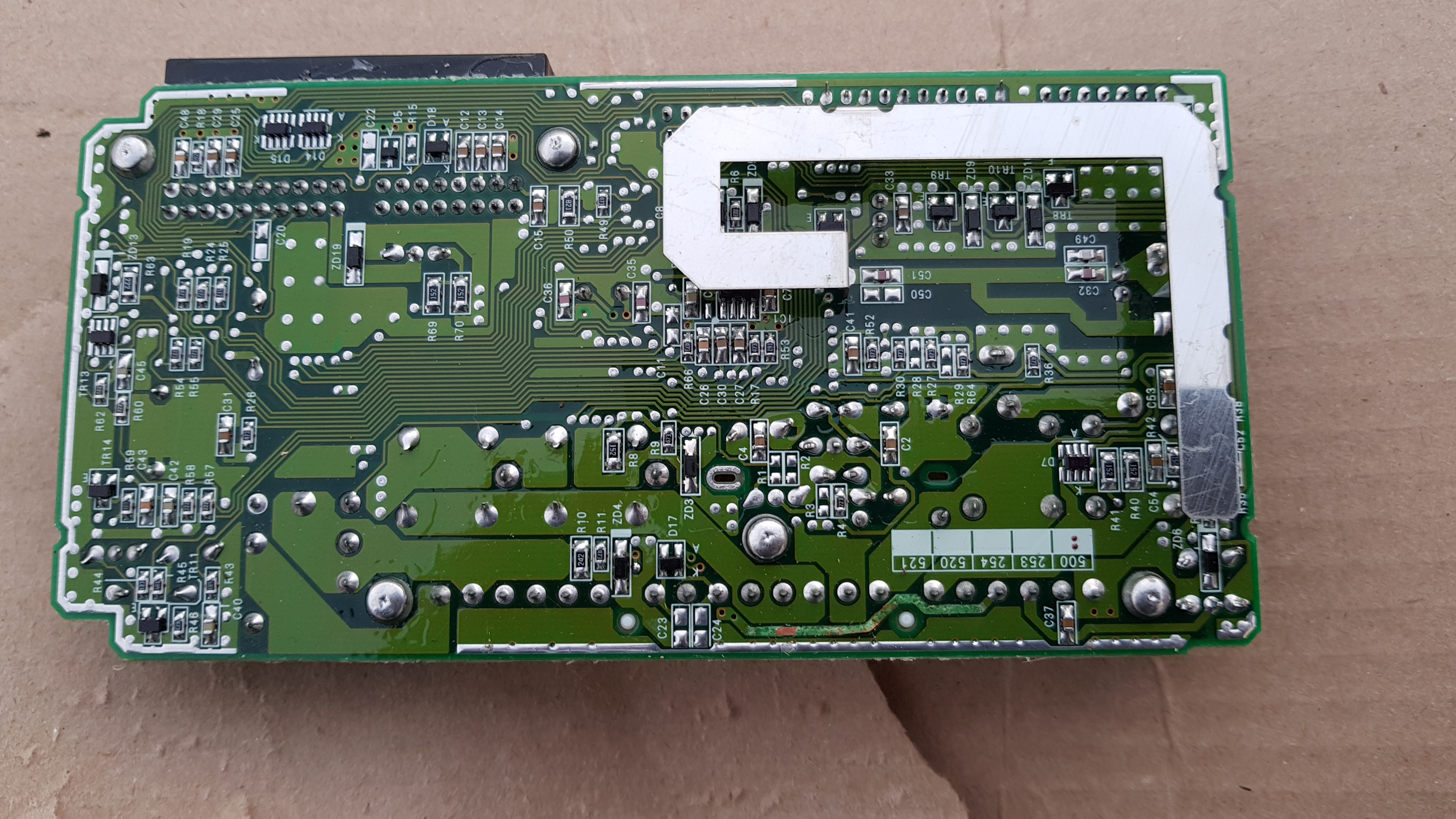

Ндаа..Блок тухлый...на 17 контакт дорожка с термическим повреждением, а это как раз одна из линий ЦЗ.
Поврежлкнная дорожка снизу
В режим программирования входит...слышно по срабатыванию реле в блоке...но брелок не подхватывает. Возможно еще и радиомодуль поврежден... Нда, не повезло

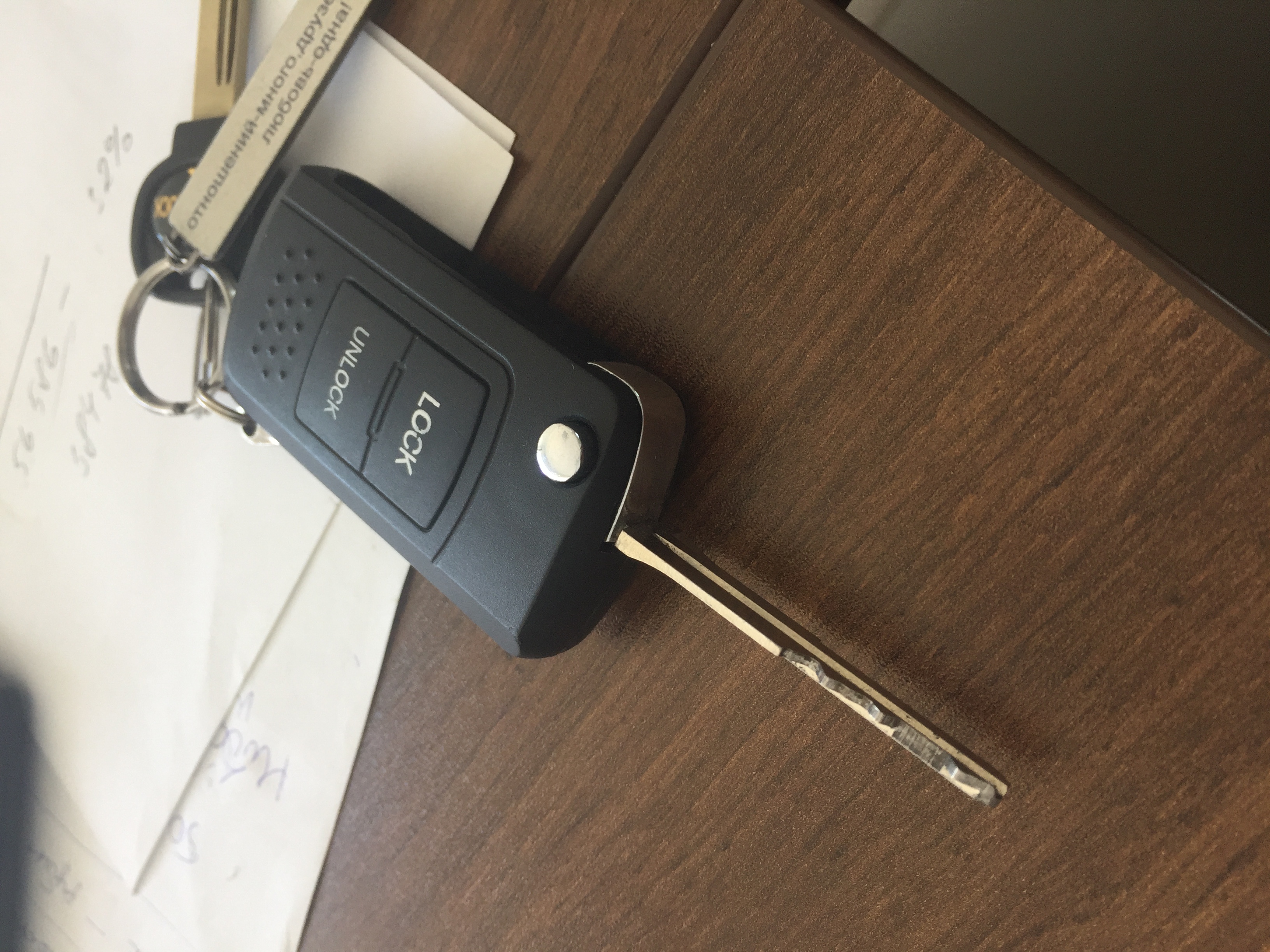

Сделал себе вот так
Правда брелока пришла с лезвием на оборот, но в киоске по изготовлению дубликатов, замена лезвия на мое заняло 15 минут, вместе с нарезкой

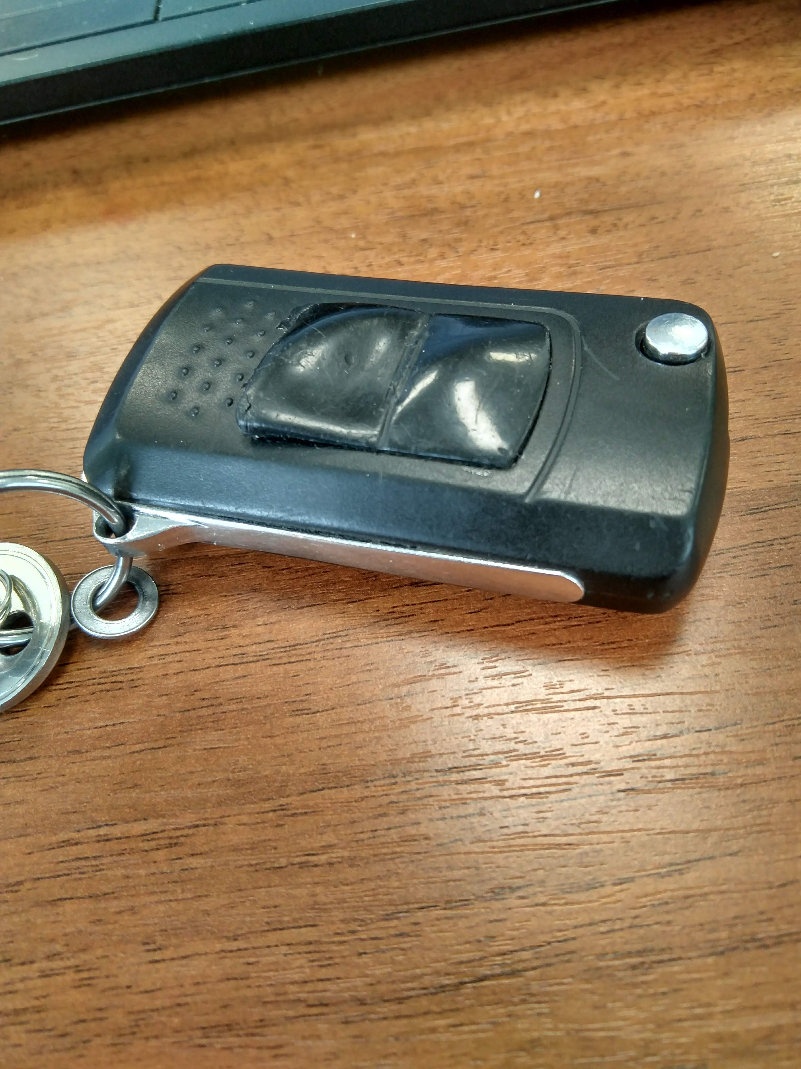

Знакомый брелок. Правда, мой за 4 года (делал в сентябре 2014) он прилично поистёрся. На новый пока жаба душит, стоят около 1к рублей. Родной ключ не курочил, лезвие и семечку заказал в россии, прописали MUT'ом. Ссылку на магазин писал в этой тебе.
UPD: цены-то упали, брелок 300р, надо освежить )

я тоже родной ключ не курочил, у меня ключи родные дома лежат)))
катался с болванкой выточенной по случаю, а когда приехал корпус просто лезвие переставили, тк китаец попутал лево и право)

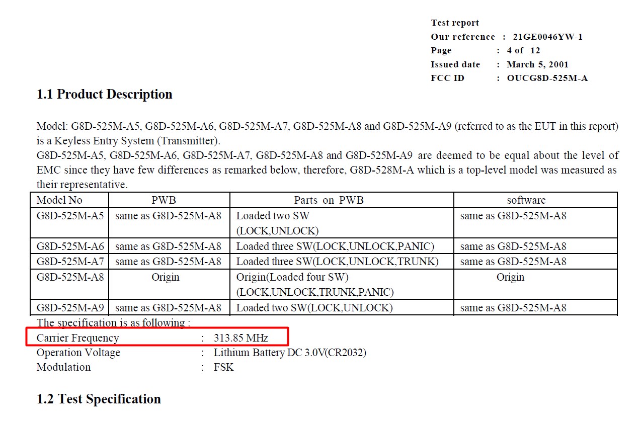

Всем привет,
подыскиваю запасной брелок управления ЦЗ. На том который есть (к машине П3, 06г, европа) на плате указано G8D-520M-A. Попался на авито G8D-525M-A5, как говорит продавец у него у самого Монтеро, другая частота и ему не подошел.
Частоты же всего 2 известные у мицу, правильно понимаю? 313 Америка и 433 Европа
В чем разница G8D-520M-A и G8D-525M-A5? Взаимозаменяемы ли они? Может кодировка сигнала или еще что?
Или не морочить голову никому и искать такой же как "оригинал" G8D-520M-A?
Можно было бы разумеется подъехать и попробовать прописать его и все стало бы понятно, но продавец уж больно далеко, 1000км в одну сторону.

Попался в сети некий документ, типа протокола испытаний от производителя. уж не знаю, можно ли ему особенно доверять, но все как бы по полочкам разложено
