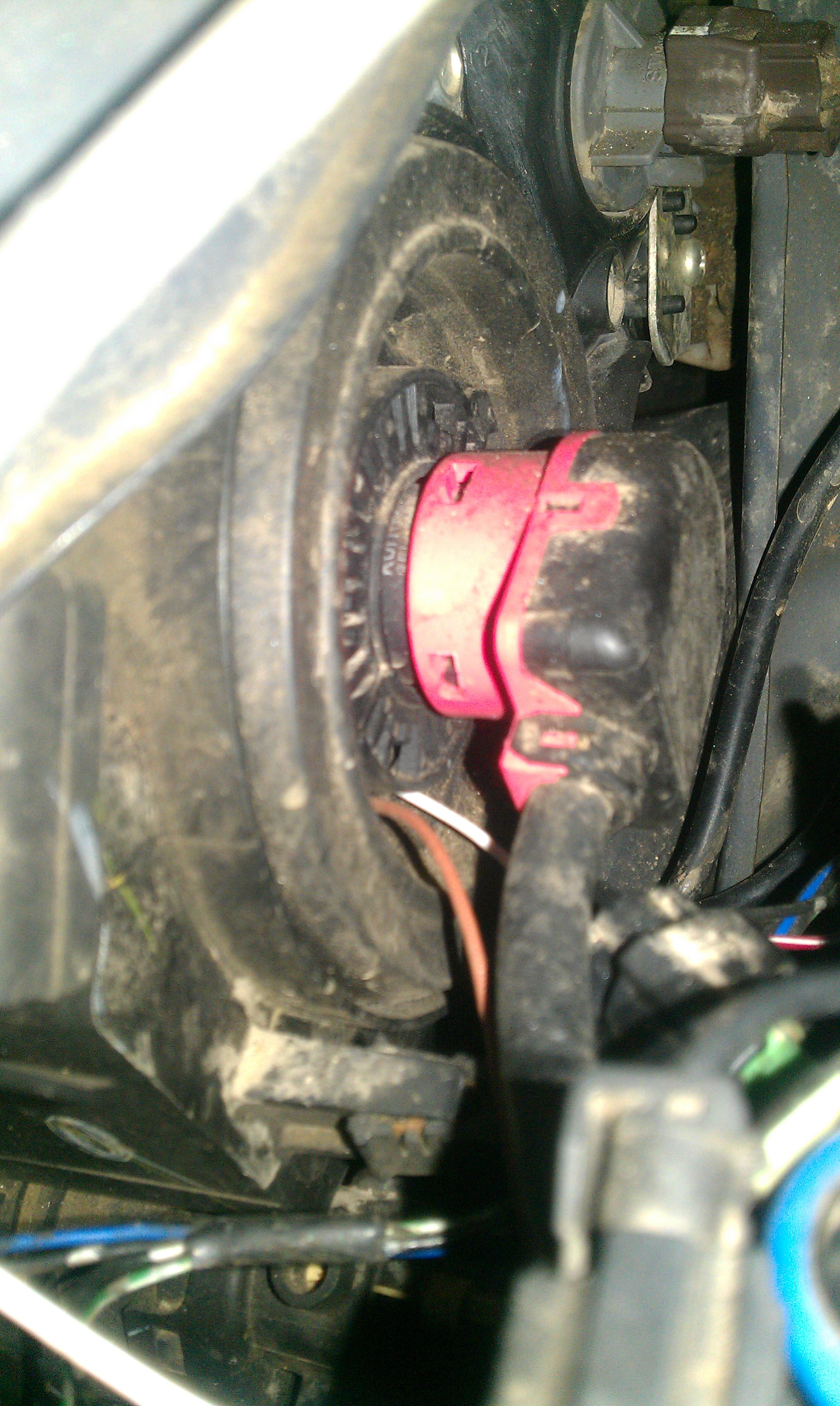

в общем я понял, что оказия с фотоаппаратом может еще не скоро произойти... решил сфоткать на телефон сегодня с утра, НО подобраться к фаре "сзади" оказалось очень сложно, поэтому на фото ничего толком не видно..(
но раз просили - выкладываю как получилось.

в общем некоторые фотографии наших фар(галогенных):
вид маски фары с обратной стороны, провода от светодиодных колец.
вид фары сзади, без уплотнительных резинок, БИлинза KOITO Q5
так фары выглядят спереди.
уплотнительное кольца на линзе ближнего света, при установке ее с БИлинзой пришлось немного вывернуть.
вот так уплотнительное кольцо выглядит установленное на фару с БИлинзой.
вид фары сзади с лампами и уплотнениями
маркировка галогенной фары, справа вверху написано HCR
эту надпись удаляем надфилем
на фару наклеиваем наклейку о ее "ксеноновости"(наклейку взял с блока розжига)
вот так я закрепил блок розжига в родном месте на фаре, пришлось немного по пилить.
крепления омывателя поищу в старых фотографиях, сегодня совсем забыл сфотографировать перед сборкой. прошу прощения.
