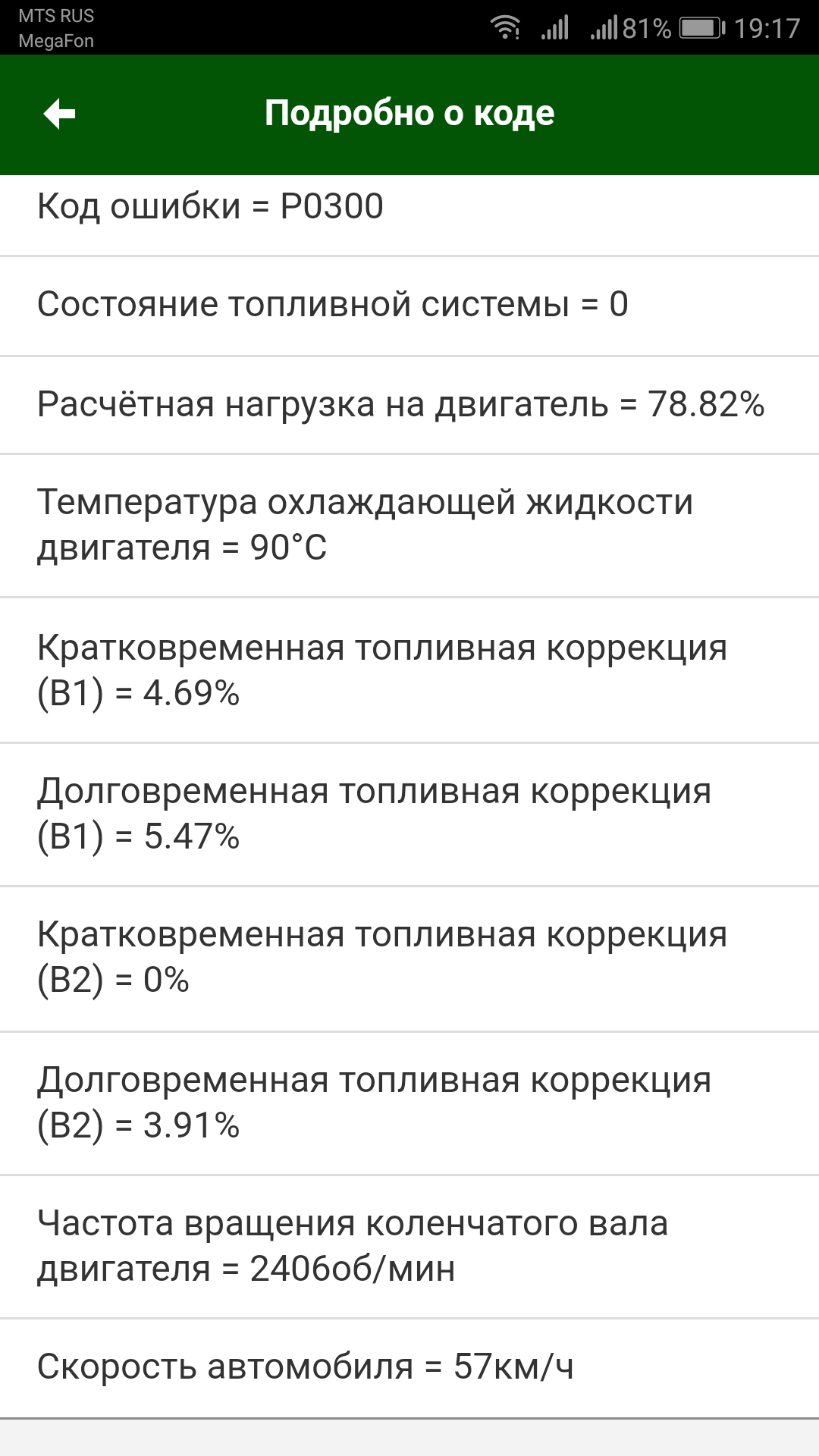

Подниму тему.
Товарищи, что может быть в такой ситуации. На холостом и на средних оборотах работает без проблем, чек не вылетает. Плавно если разгоняю, не вылетает, двигатель работает ровно.
А вот если резко начать разгон, то бишь резко дать газу, при обгоне например, происходят не резкие, но ощутимые два-три провала, (как рывка) в мощности, и вылетает Р0300
Ну и вот такой стоп кадр дала елм
В чем может крыться проблема?

В проводах, свечах , коммутаторе, реже в форсунках. Далее идут более экзотические варианты, их пока рассматривать не стоит.

Ну вот завтра хочу взять коммутатор с заведомо рабочего МПС, далее посмотрим
