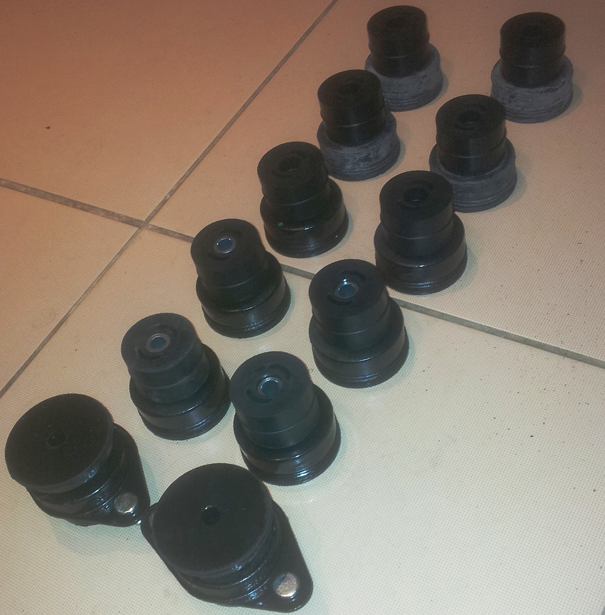

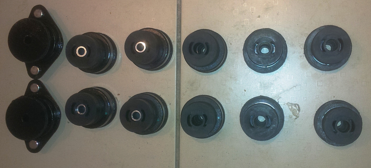

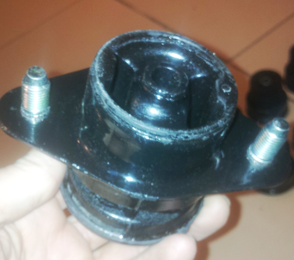

Пришли все подушки. Передние оригинал, но судя по потекам краски похожи на китай, может поставщик шильдики клеит)
Пока не представляю как менять. Может поможете ссылкой на фотоотчет, сам не нашел.
