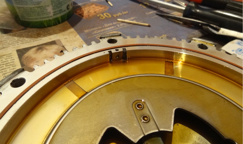

Снял термомуфту. Разобрал, какой то маленький прямоугольничек из пластмассы внутри валяется, куда его девать не пойму? Залил пмс 200 и разочаровался, не помогло. Пластина щелку открывает, но не стопорит? Что делать???? Help... Машина разобранная стоит.

Она и не должна стопорить ни чего. На холодную ты и не поймёшь, работает она или нет. Ставь на машину, прогревай радиатор и смотри, можно ли остановить крыльчатку свёрнутой в трубку газетой. Если не остановишь, то ездь и не парься (не забывай, что прогреться должна вискомуфта)

А что за пластмасска? Зачем ставить если не работает. Изменений нет что на холодную что когда зажигалкой нагреешь. Масло залил пмс 200, жидкое слишком, не работает.

Чего ты там зажигалкой нагреешь то??!
Весь корпус вискомуфты прогреться должен, от горячего воздуха из радиатора, да так, что рукой не взяться. А ты зажигалкой там чего то пытаешься нагреть

Ну а пластмасса размер 8×4×2 мм её куда девать??? Нашёл пмс 10000 , завтра заберу. Горелочкой аккуратно погрел результат 0 , пмс 200 не работает.

Alex163 писал(а):Снял термомуфту. Разобрал, какой то маленький прямоугольничек из пластмассы внутри валяется, куда его девать не пойму? Залил пмс 200 и разочаровался, не помогло. Пластина щелку открывает, но не стопорит? Что делать???? Help... Машина разобранная стоит.
пластмаска эта пользуется для стопорения потока масла и должна торчать в одном из пазов сбоку где маленькая дырочка.
в каком именно к сожалению не помню (скорее всего как на фото), надо смотреть по ходу вращения термомуфты.
она для того, чтобы масло более эффективно залазило в дыру.
если она сточилась и выпала - просто вырезать похожий кусочек из пластмассы типа локера и вставить.
но без нее тоже все вполне успешно работает...

Провел замену масла в термомуфте по описанию, результатом доволен, пропеллер на горячую газеткой уже не остановить))).
Залил Traxxas вязкостью 10000 wt (50мл.) примерно 45мл.
