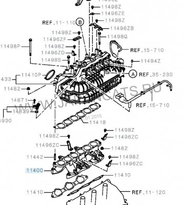

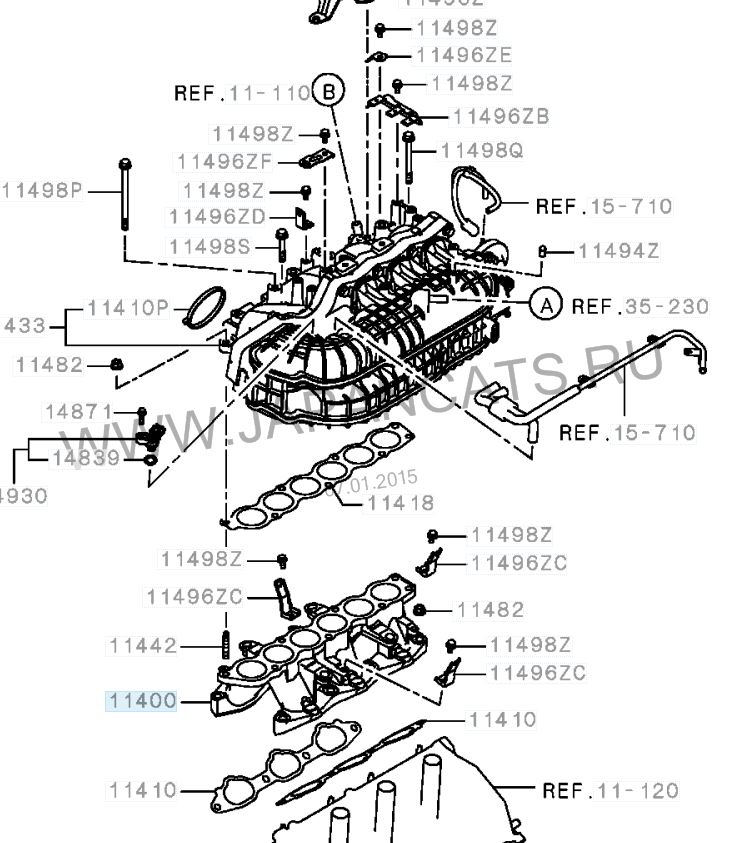

Не тот тебе номер дали, это нижняя часть впускного коллектора, там нет заслонок.

Да, спасибо, уже ищу.Aleksus089 писал(а):Не тот тебе номер дали, это нижняя часть впускного коллектора, там нет заслонок.

вот ещё прилетело от него письмо:Aleksus089 писал(а):мне один человек отписал в личку на драйве, но не могу понять что он имел ввиду:
На 4 стр. фотки я выкладывал, посмотри как к заслонкам-то подлезть. Правда я думал, что сама ось заслонок болтается в своей постели, а не заслонки на оси. Теперь всё под вопросом, что, где и когда разболталось.
звук жужжания при наборе оборотов возникает от того, что пластмассовые заслонки отошли от стальной оси т.е ось передает вращение заслонкам посредством мертвого сцепления пластика и стали, в вашем случае и у меня такое было заслонки по просту отлепились от оси и их надо склеить. предлагаю сделать для начала так, заводим мотор, с правой стороны двигателя с задней части на коллекторе возле вакумника находим ось заслонки, лучше смотреть через крыло, просим кого нибудь погазовать и смотрим где зашевелилось, если нашли (это не сложно) рукой придерживаем привод заслонки и опять газуем, все вибрации с жужжанием передадутся на руку, значит при изменении обьема камеры коллектора ( по моему три заслонки) не плотно прилегают заслонки из-за того что они проворачиваются на оси. когда разберете (демонтируете коллектор ) все поймете, я завтра попытаюсьподробно изобразить на схеме и сброшу.

Пробег 92 т
Отключил фишку( выше на фото) звук пропал.
Вопрос: отключёный датчик может как то негативно отразится на работе движка?
Звук ни с чем спутать нельзя! Чувство, что в коллекторе болт мелкий громыхает ( если мелкий болтик в ёмкость пластиковую положить и быстро резко потрясти)
После 3500 т оборотов пропадает.
Проблему кто сам решил или нет?
Парни, дайте пожалуйста номер его. Что конкретно заказывать?

Проси больше информации, а то руки чешутся уже коллектор скинуть. Если это действительно заслонки на оси колеблются, а не ось в своей постели, то я думаю закрепить их гораздо проще.
Тока предполагал я, что заслонки закреплены по типу дроссельной.
