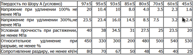

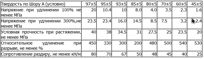

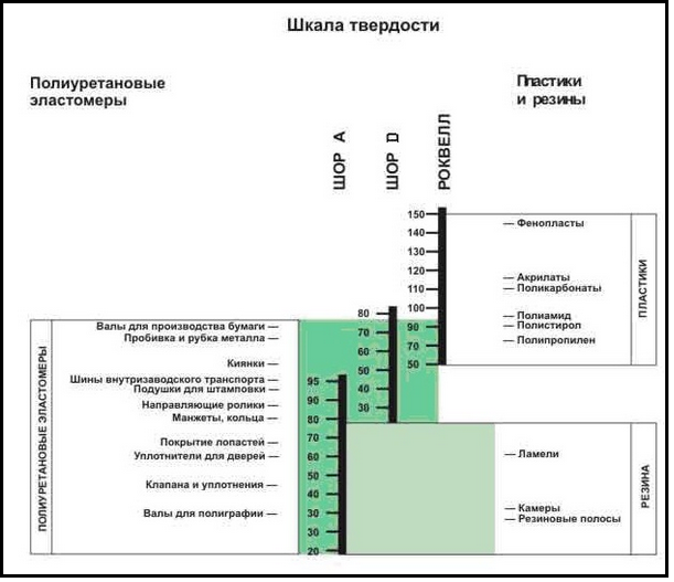

DenVer писал(а):или дальше капризничать как маленький ребенок в детском мире, которому не покупают "ту самую, большую игрушку" ::-D:
"Всё Зин обидеть норовишь" :;-): Может таблицы какие есть, ориентировочные? Наверняка есть, но пока не попадались. На просторах инета видел разные, например: твердость по Шору пробки в ванную, автошин, ластика. А также такую (прикрепил), но как-то неиформативно.

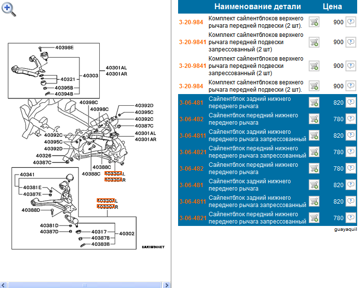

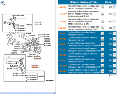

Подскажите, что из прикрепленного подойдет на авто (в профиле) на нижние рычаги передней подвески? Какие детали и в каком количестве? А то что-то я совсем запутался.
DenVer
Сообщения: 19751
Двигатель:: бэнзин
Мой автомобиль(и):: TLC-200
Откуда: Краснодар
Благодарил (а): 140 раз
Поблагодарили: 478 раз
Re: Замена подвески на Монтеро 3. Полный отчет.
Сообщение DenVer »
На нижние рычаги передней подвески потребуется 4 сайлентблока.
Как именно дурит голову сайт производителя полиуритана, нужно разбираться на самом сайте... запресованный... не запресованный. Ссылки нет нифига не понятно

winter1971 писал(а):Подскажите, что из прикрепленного подойдет на авто (в профиле) на нижние рычаги передней подвески? Какие детали и в каком количестве? А то что-то я совсем запутался.
Да там вроде все просто..3-06-4821 передний сайлент 2шт, 3-06-4811 задний сайлент 2шт! Такое кол-во нужно на передние нижние рычаги.На верхних рычагах сайлентблоки одинаковые,соотв.их нужно 4шт..полиуритан,резинометаллический классический или полиуретан запрессованный..имеется ввиду внутренняя втулка не в варена а запрессованна..Новый трэнд у этих производителей сейчас..втулка впрессована..Уж не знаю на сколько все это будет надежно.. :8-): Из практики..задние верхние рычаги..тоже полиуретан,так там в процессе по одному сайленту с каждой стороны втулки уже от полиуретана отделились,ржа появилась..В общем своей жизнью живут..Тоже делема что ставить..

Петрогор писал(а):Да там вроде все просто..3-06-4821 передний сайлент 2шт, 3-06-4811 задний сайлент 2шт! Такое кол-во нужно на передние нижние рычаги.
Спасибо!!! Вот в этой простоте и запутался. Не знал что они разные. На верхние рычаги взял запрессованные, производитель на сайте уверяет, что проявили себя лучше, чем приваренные. Сами рычаги покупать накладно для бюджета. И так уже на все эти шаровые, пыльники, болты, сайлентблоки (верхнего рычага п/п и верхнего рычага з/п) 40 с лишним тыс.руб. уже потратил. Первый раз буду с подвеской блудить. Про нижние рычаги случайно узнал :%): Век живи и век учись! Один фиг дураком помрешь ::-D:

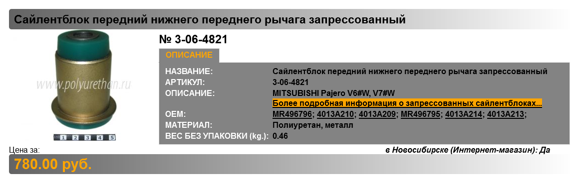

Сообщение winter1971 »

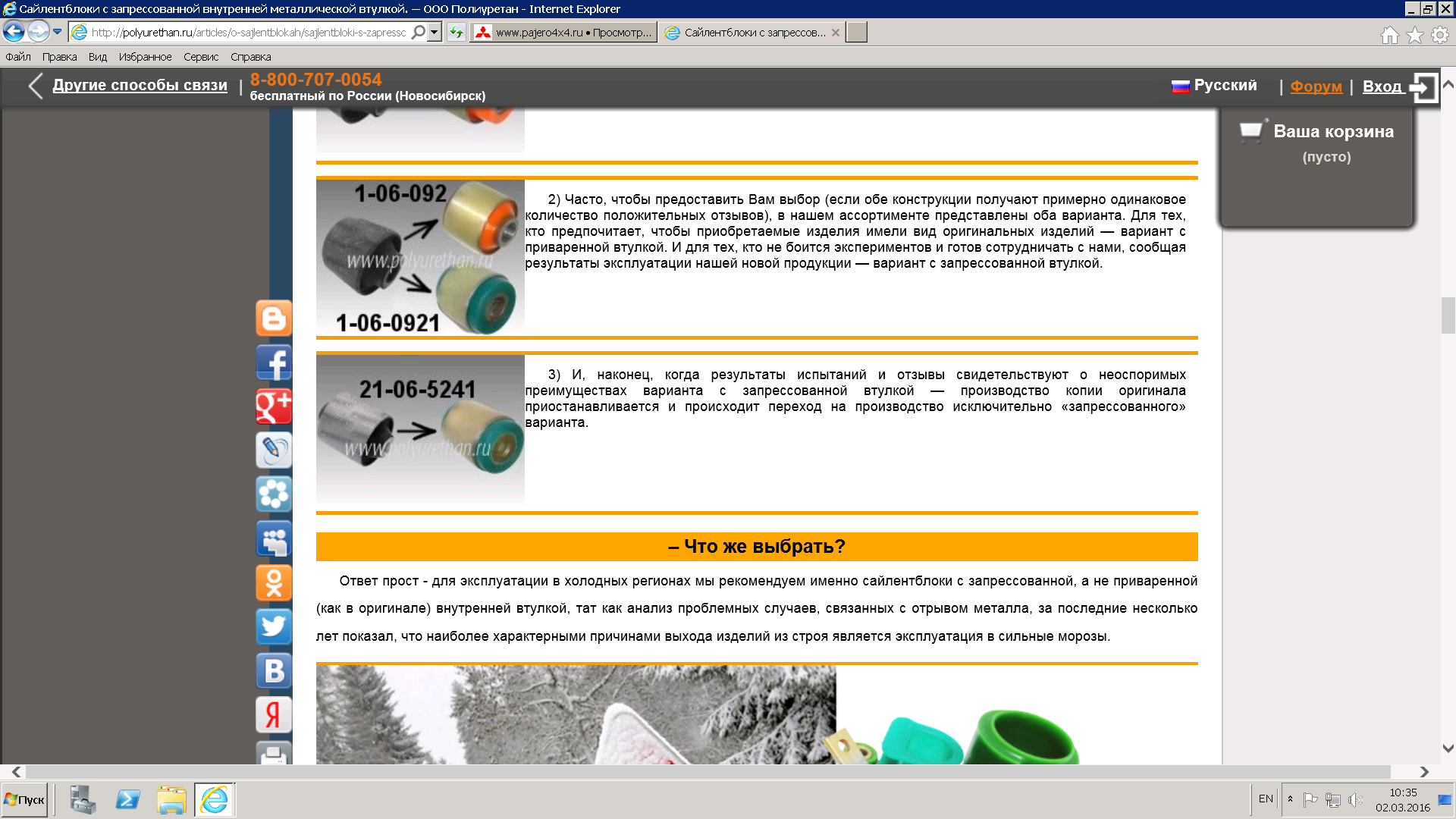

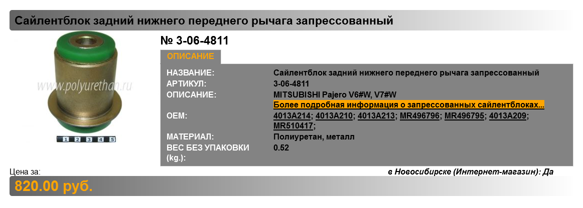

DenVer писал(а):На нижние рычаги передней подвески потребуется 4 сайлентблока.
http://polyurethan.ru/search/?searchstring=MR496795
Отличаются 1. Цветом 2. Формой 3. Твердостью
