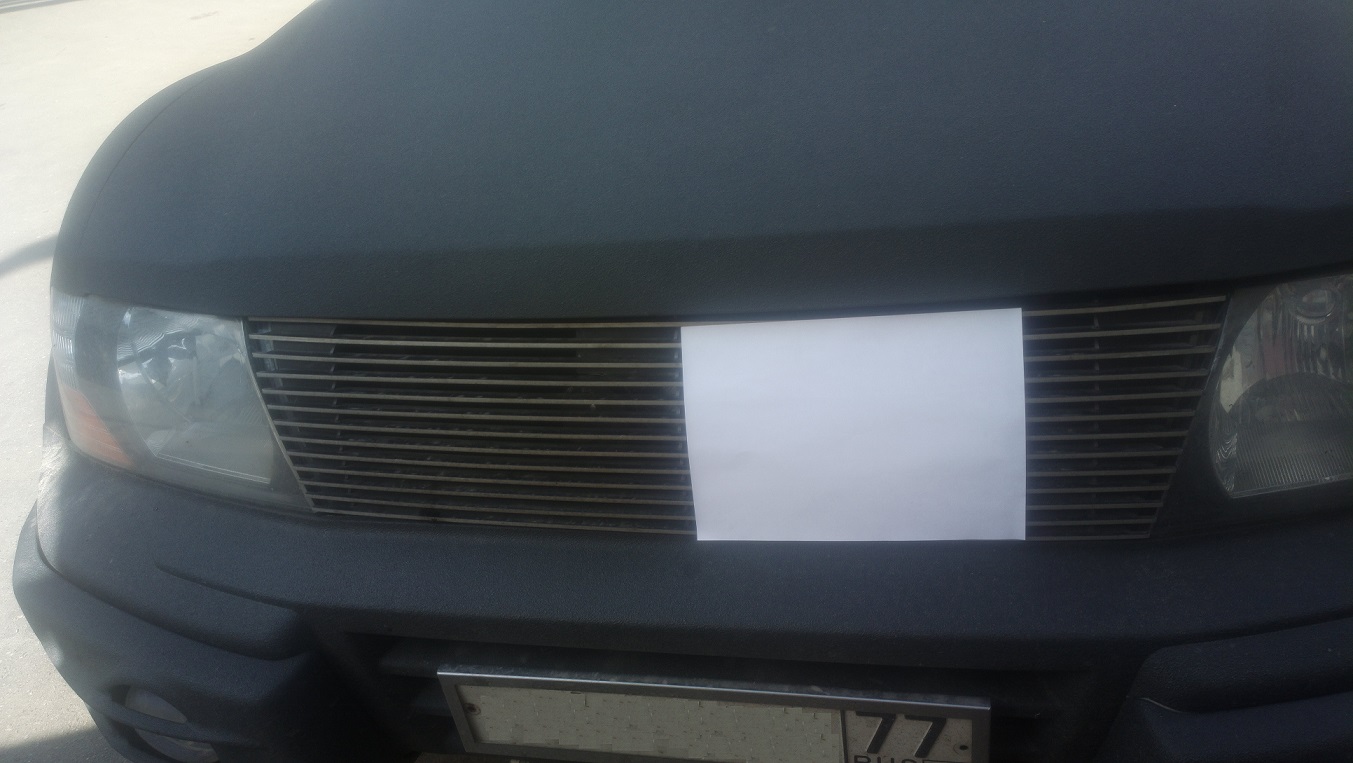

Друзья! Скажите мне пожалуйста, в какую сторону должен гнать воздух вентилятор кондиционера?!
Сегодня полез проверять, а у меня основной вентилятор(что на вискомуфте) гонит, как обычно, к мотору, а электровентилятор тянет воздух ему в противовес, наружу...
И тут я завис. Так и должно быть? Или у меня что-то не так?

К мотору лист А4 должен держатьсяredisson237 писал(а):Друзья! Скажите мне пожалуйста, в какую сторону должен гнать воздух вентилятор кондиционера?!

Сходил, срезал фишку и поменял полярность. Теперь крутит в мотор и температура не выше 96. На днях попробую по лесу покатать. Всем спасибо,)))JAP4DRIVE писал(а): К мотору лист А4 должен держаться
