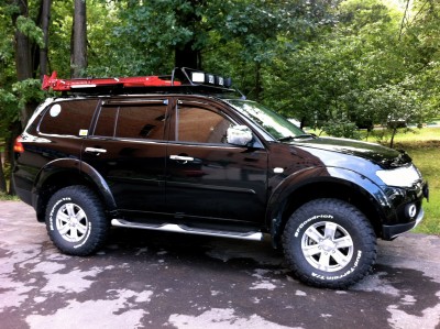

По случаю дальней поездки прикупил ХайДжек :)
Хочу немного рассказать про его крепление на экспедиционник.
В магазине предложили фирменное, за 2 700р. но вы догадываетесь, что я на это ответил )
Для кремления были куплены:
2 болта 12х80
4 шайбы
4 контрогайки
2 широкие гайки
2 барашка
Все это удовольствие обошлось в 201р с комейками.
Монтаж крайне прост. На боль шадеваем контогайку и шайбу, вставляем в отверстие в багахнике с внутренней стороны. Снаружы надеваем еще шайбу и контрогайку и закручиваем широкой гайкой. Широкая гайка нужна для того, чтобы между домкратом и багажником был зазор. Вешаем ХайДжек и прикручиваем барашками. Готово!
Ну а чтобы никто не приделал Хай Джеку ноги, дополнительно пристегиваем его велосипедным замком.

А за что цеплять хай джек?

за колесо можно...и даже нужно...т.к. не надо будет выбирать ход подвески.
чем нить таким))
http://4x4sport.ru/catalogue.html?id=838

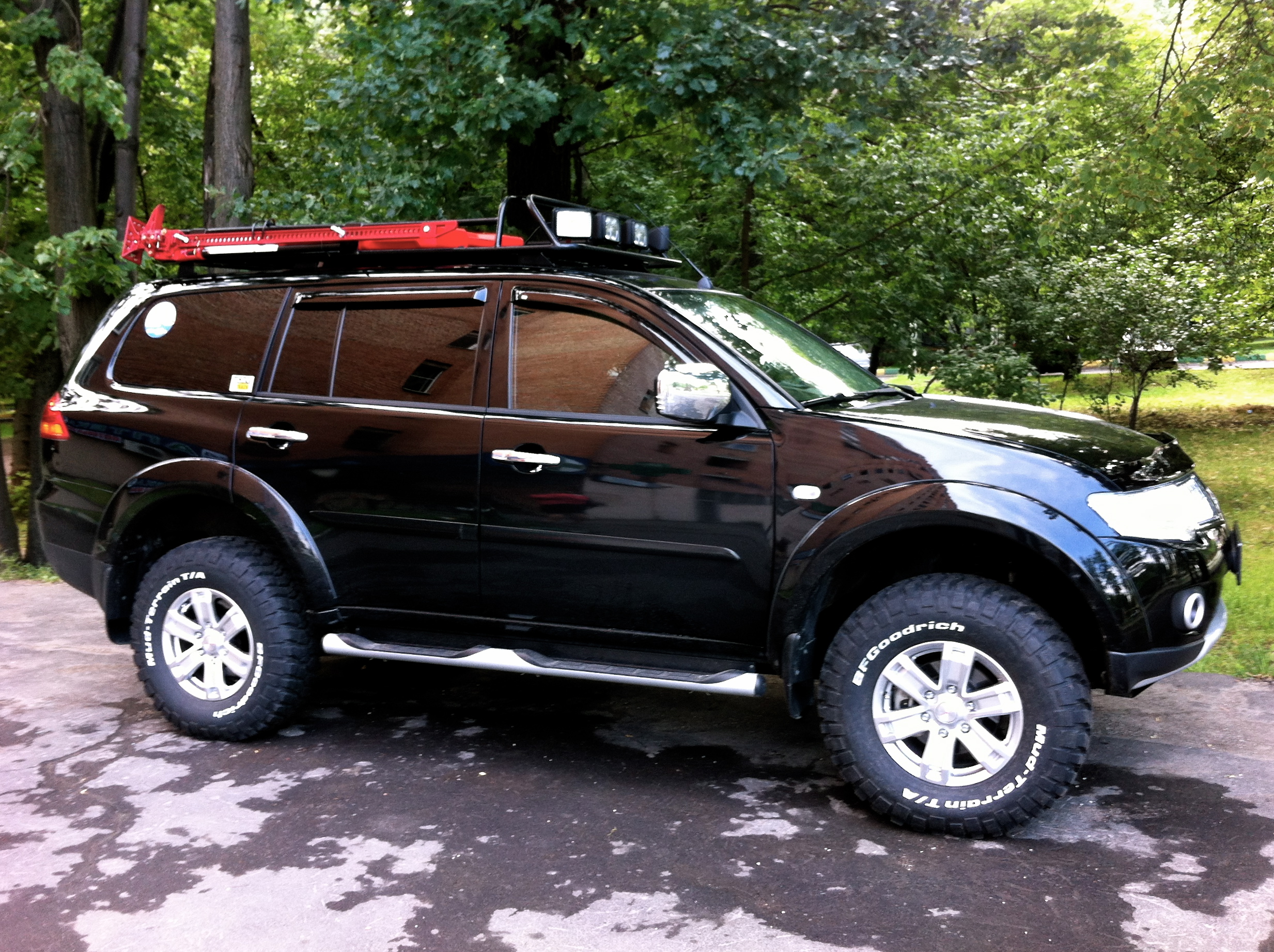

все круто! разве что резина - асфальтовая ;)))

марсель писал(а):все круто! разве что резина - асфальтовая ;)))
это KM2 асфальтовая?))) что же тогда грязевая))

симексы и прочее)))
как показала практика его юзания - КМ реально асфальтовая ::-D: ::-D: ::-D:
а у ТС отличная поповозка! мне нра

Да, Слав, ты прав. Мне до трофийного экстрима еще как пешком до Китая. Собственно я и не иду в этом направлении.
Пока мне хочется добавить 4-6см бодика, воткнуть 33" и повесить немного железа. Но опять же не для взятия точек, а для преодоления засад во время путешествий.
