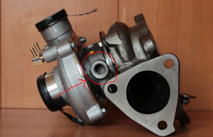

Други еще раз - кто реально брал турбину гаррет, какой партномер идет на масленной охлаждение?aharan писал(а):28200-4B151 и MR 212759 - Турбина в сборе
По каталогу она бьется по схеме без водянного, но на фото везде идет с водянным http://www.dvsavto.ru/catalog/193/579/?sphrase_id=66773
http://www.dvsavto.ru/catalog/193/3773/
городить охлаждение не хочется, как взять точно только масленное? Менял кто нибудь турбину?
Спасибо заранее за ответ.
