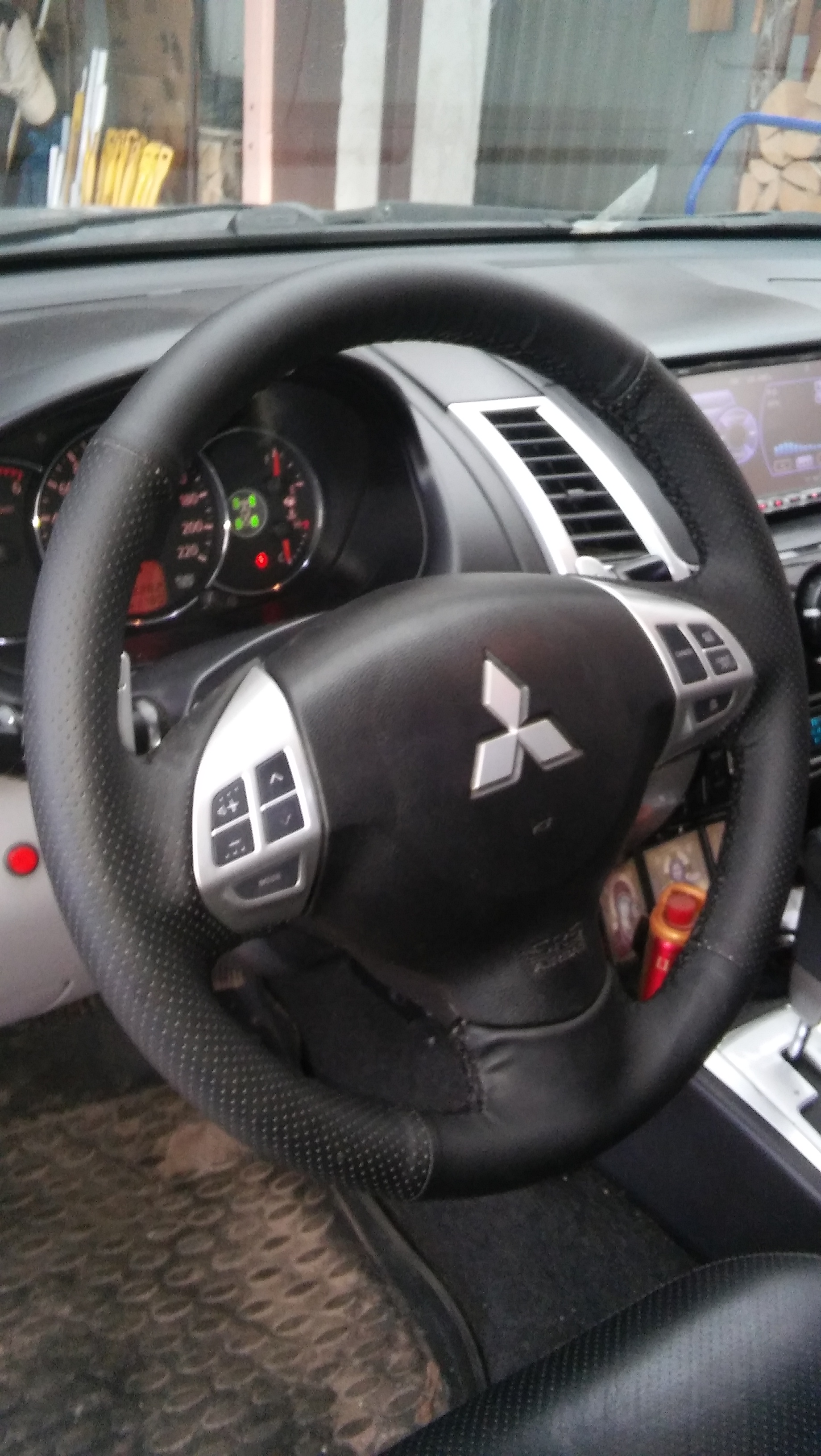

Облезает рулевое колесо
Добавлено: 17 фев 2020, 09:25
Армеец
Свершилось. Не идеально, но за 13 американских рублей. ::-D:
Ощущения только положительные. Старую кожу не трогал, чуть толще стал руль, но мне понравилось.
