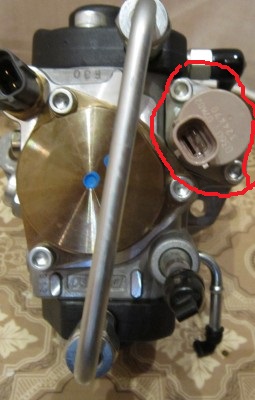

Хасан
Сообщения: 89
Зарегистрирован: 04 авг 2013, 18:05
Мой автомобиль(и):: Митсубиси Паджеро 4
Откуда: Казахстан, Актау
Re: Плавают обороты на холостых - машина троит
Сообщение Хасан »
Vitalya-74 писал(а):Сверху, он прям наведу. Даже ничего разбирать не надо. Ну можно АКБ снять для удобства, а можно и не снимать
Здравствуйте! на этом фотке есть клапан о котором Вы говорите?
Vitalya-74
Сообщения: 3998
Зарегистрирован: 30 дек 2007, 13:01
Двигатель:: 4М41
Мой автомобиль(и):: Pajero
Откуда: Челябинск
Откуда: Уссурийск, Белогорск и уже Челябинск [74]
Поблагодарили: 150 раз
Сообщение Vitalya-74 »
Вот он.

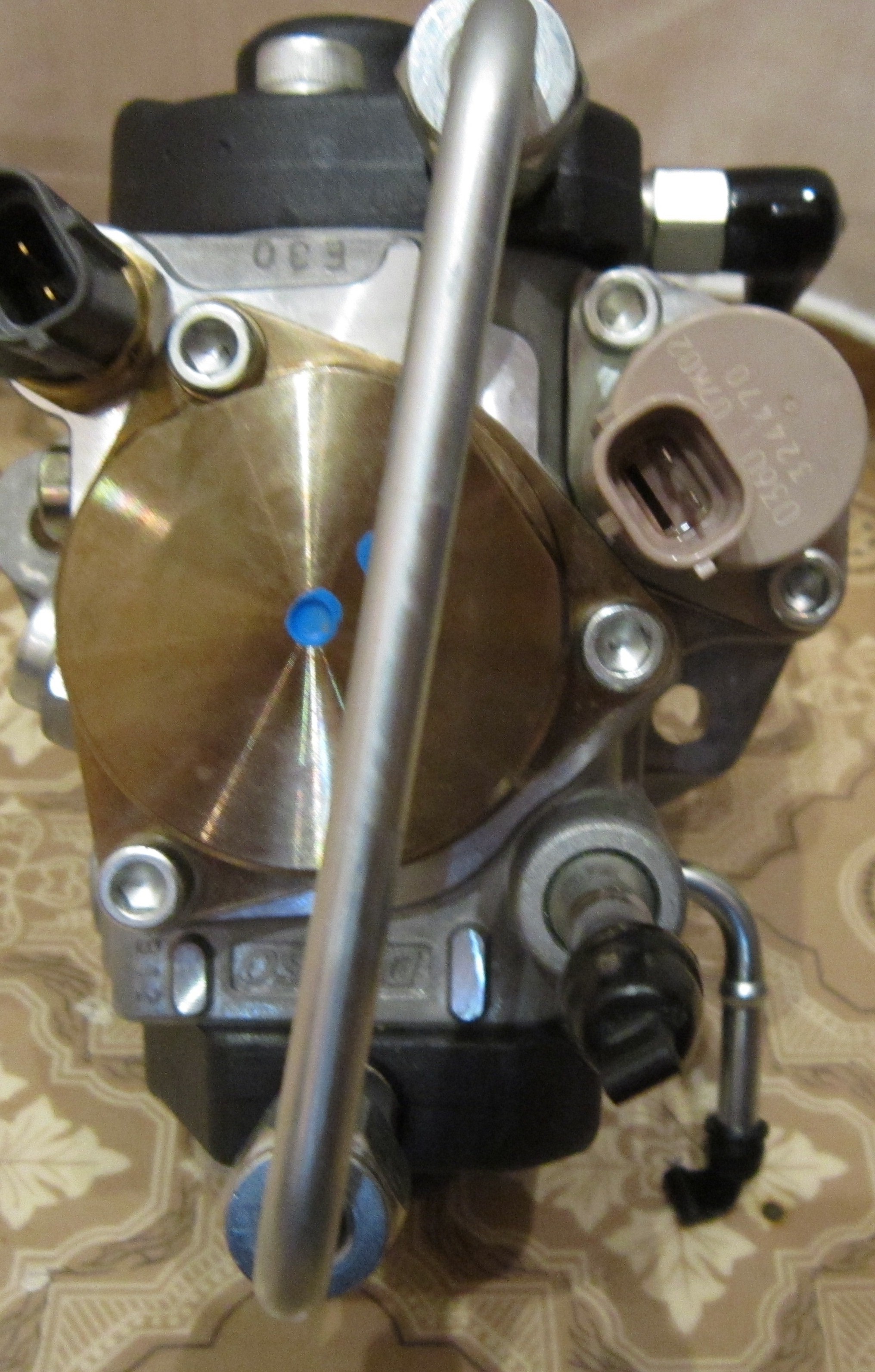

Все сразу умерли? или постепенно? Пробег 180 000 :( ! просто лишний раз, снимать. так не охото!!! А на каком стенде проверять нужно?(фирма или модель), просто , я так понял, "наши" форсунки, проверяются, на спец. стенде? у нас в городе, "bosh"-сервис есть! там смогут проверить? кто-нибудь знает?
P/S/клапан "отсечки"-это который на ТНВД? если да, то я его снимал, полировал, эффекта "0"! (на фотке он?)
