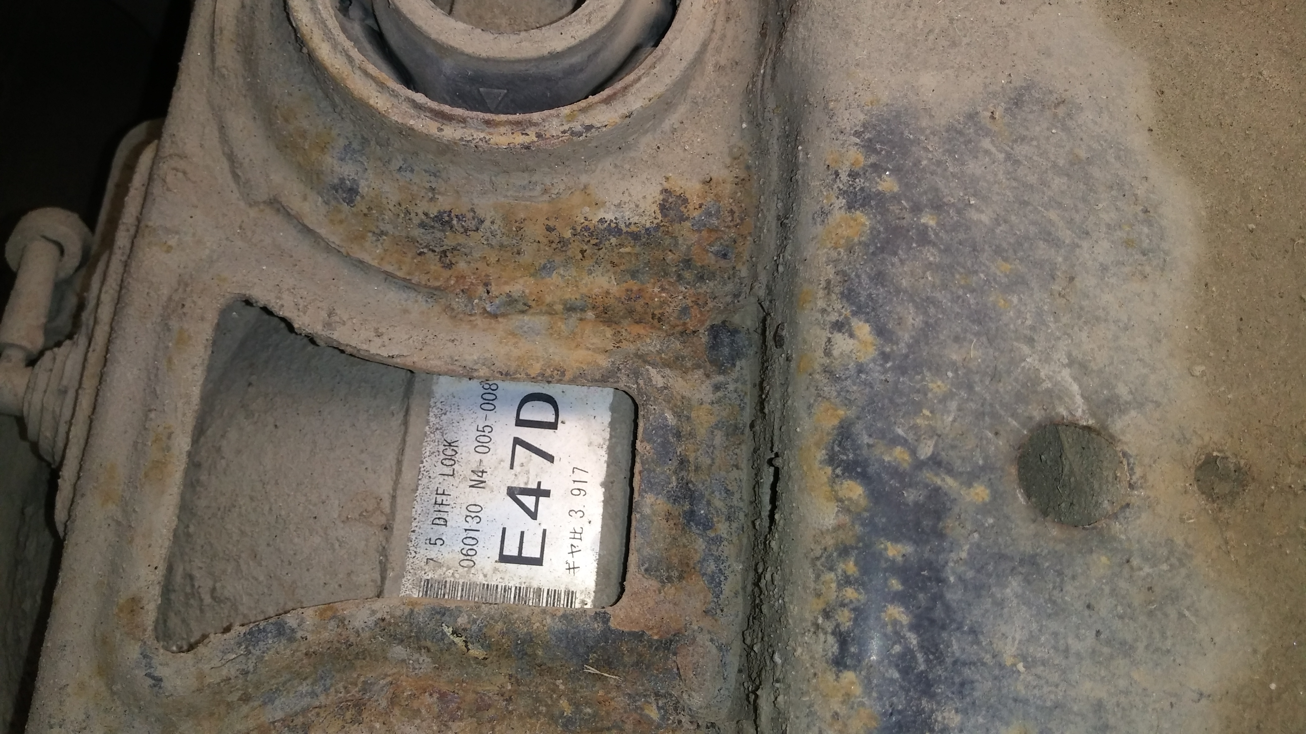

Доброго дня всем! подскажите как по вину определить с лсд редуктор или нет? Кнопка курсовой устойчивости есть.

Если есть курсовая стабилизация, то дифф должен быть свободный. Смотреть тольк по шильдику.

Скорей всего у тебя без лсд. Можно по вин определить, если шильдик на заднем мосту отмывать нет желания. В раздатку можно лить GL 4/5, например Мобил, артикул 152659. В диффы только GL-5, я заливал Neste, артикул 200952.ildus писал(а):Доброго дня всем! подскажите как по вину определить с лсд редуктор или нет? Кнопка курсовой устойчивости есть.

и какой у вас задний мост, т.е. редуктор (диф, гибриды ЛСД, ЛСД с блокировкой с кнопки)?

и какой у вас задний мост, т.е. редуктор (диф, гибриды ЛСД, ЛСД с блокировкой с кнопки)?[/quote]
Какой мост точно не знаю. Но кнопки блокировки нет. Скорее всего без лсд.
По вину у меня комплектация LYCFL6 ] GLS(NSS4/EURO2),S5FA/T LHD

Какой мост точно не знаю. Но кнопки блокировки нет. Скорее всего без лсд.Евгений Маслов писал(а):и какой у вас задний мост, т.е. редуктор (диф, гибриды ЛСД, ЛСД с блокировкой с кнопки)?
По вину у меня комплектация LYCFL6 ] GLS(NSS4/EURO2),S5FA/T LHD[/quote]
у вас такой же как у человека из темы "О редукторе LSD (вот же я лошара)..." стр 18.
вообще лучше эту тему посмотреть, не помню точно описание типов установленных редукторов на паджеро-3 (оно еще на англицком вроде была). ставили:
- диф.редуктор
- гибрид ЛСД
- гибрид ЛСД с ручной блокировкой.
вроде так.

у вас такой же как у человека из темы "О редукторе LSD (вот же я лошара)..." стр 18.[/quote]тов.Вальтер писал(а):Какой мост точно не знаю. Но кнопки блокировки нет. Скорее всего без лсд.Евгений Маслов писал(а):и какой у вас задний мост, т.е. редуктор (диф, гибриды ЛСД, ЛСД с блокировкой с кнопки)?
У меня есть кнопка и точно такая же маркировка на мосту

тогда скажите, какой тип дифа (гибрид+блокировка). и какое залить масло (с префиксом LS или без)?SmoAG писал(а):У меня есть кнопка и точно такая же маркировка на мосту

с Евгением мы обсудили этот вопрос)тов.Вальтер писал(а):тогда скажите, какой тип дифа (гибрид+блокировка). и какое залить масло (с префиксом LS или без)?SmoAG писал(а):У меня есть кнопка и точно такая же маркировка на мосту
