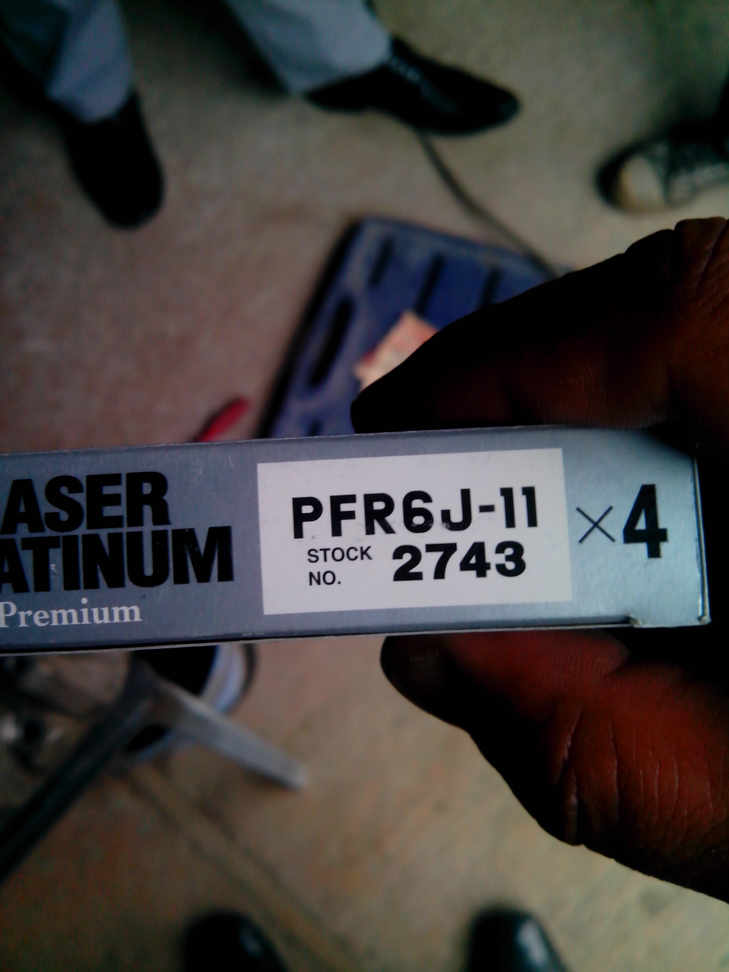

Подскажите пожалуйста вв провода цитрон для МПС дв 6ж72 можно ставить или как. Если да то какой каталожный №. И ещё свечи НЖК № заранее спасибо

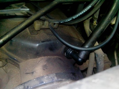

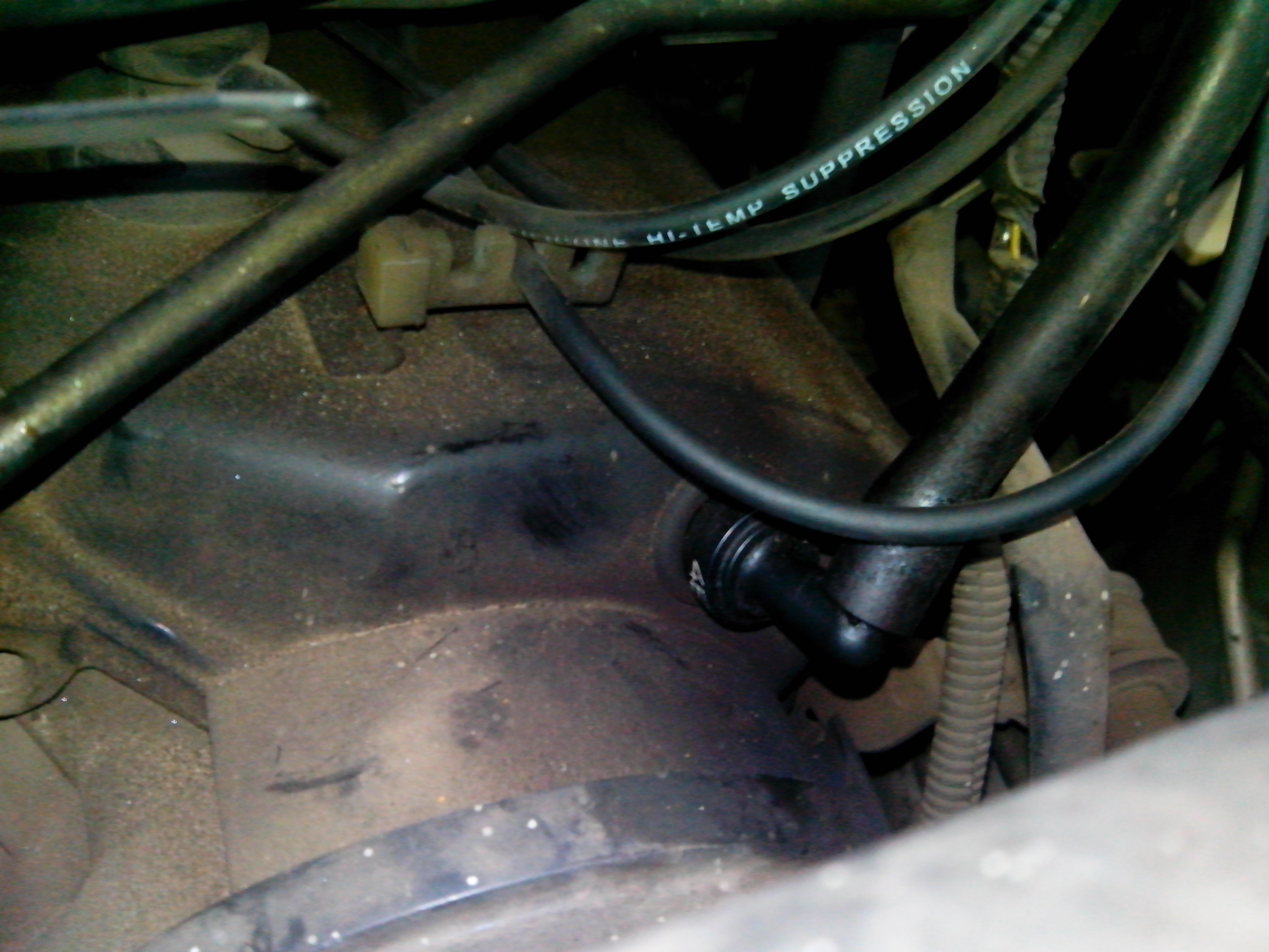

Все почитал, двигатель 6G72 3,0 Араб.
После замены свечей или чуть позже появилась такая же проблема. Потряхивает и как-будто троит.
Глубоко залезть не успел, выявил что с правой (когда перед капотом стоишь) головки двигателя была скинута вакуумная трубка.
Все после этого пришло в норму!
Кстати провода стоят цитрон артикул 14245. Уже второй раз. К ним претензий нет
И в продаже что-то тоже сейчас их нет (в автодоке по крайней мере)
ЗЫ::: Коллекторы выпускные дырявые
