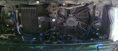

ХЗ, Андрей. Почему и хочу взять рулетку.
Звук, повторюсь, заЧот))) Запараллелил с ними рожки Билтемовские, класс))) Камазиста сегодня просто ветром сдуло)))
Звук не запаздывает, кстати.

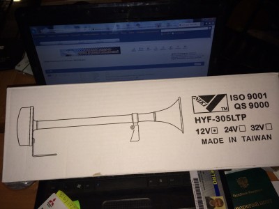

Re: Установка дополнительного звукового сигнала.

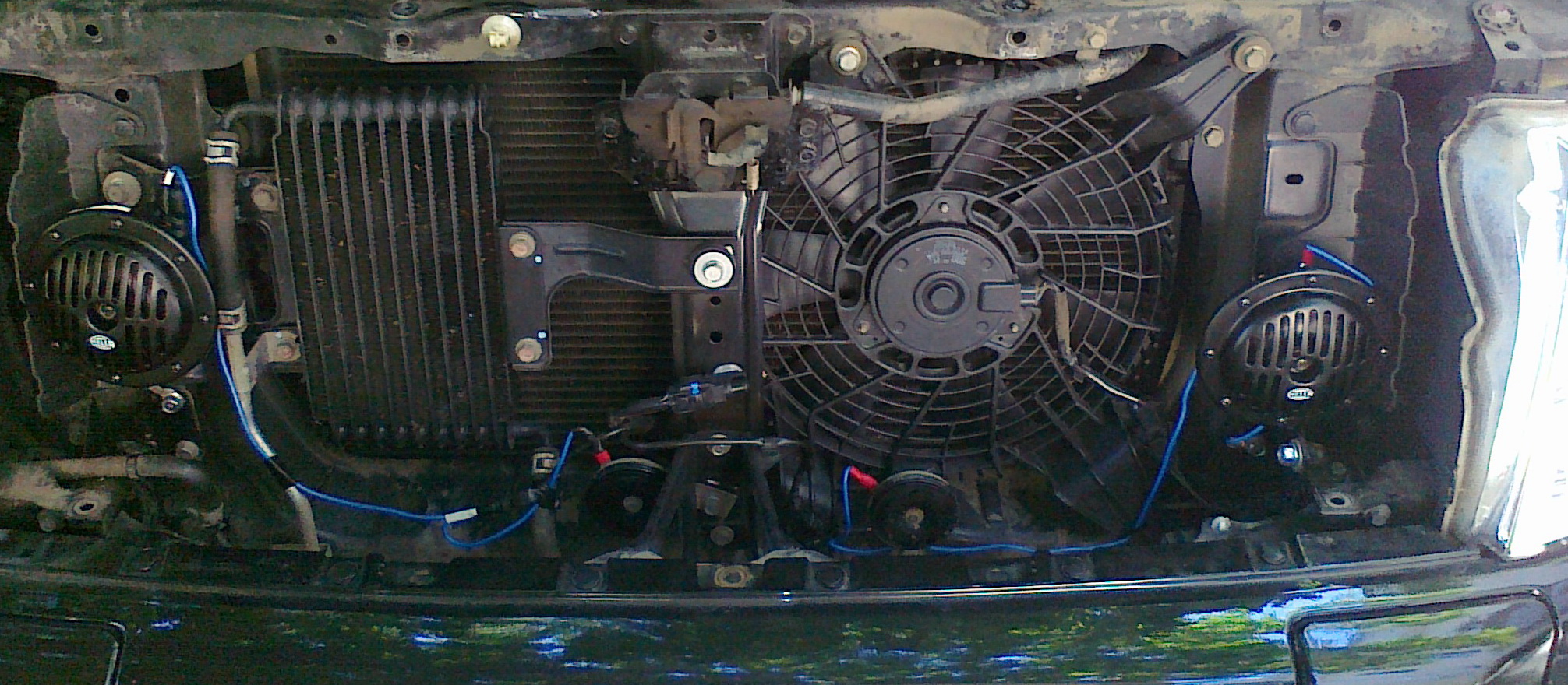

Такая альтернатива устроит? Её же и поставил.

Вот они :Lebed писал(а):ПыСы. Фото дудок нашёл в инете))) Один в один.
Кстати, продают на питерском Авито)))

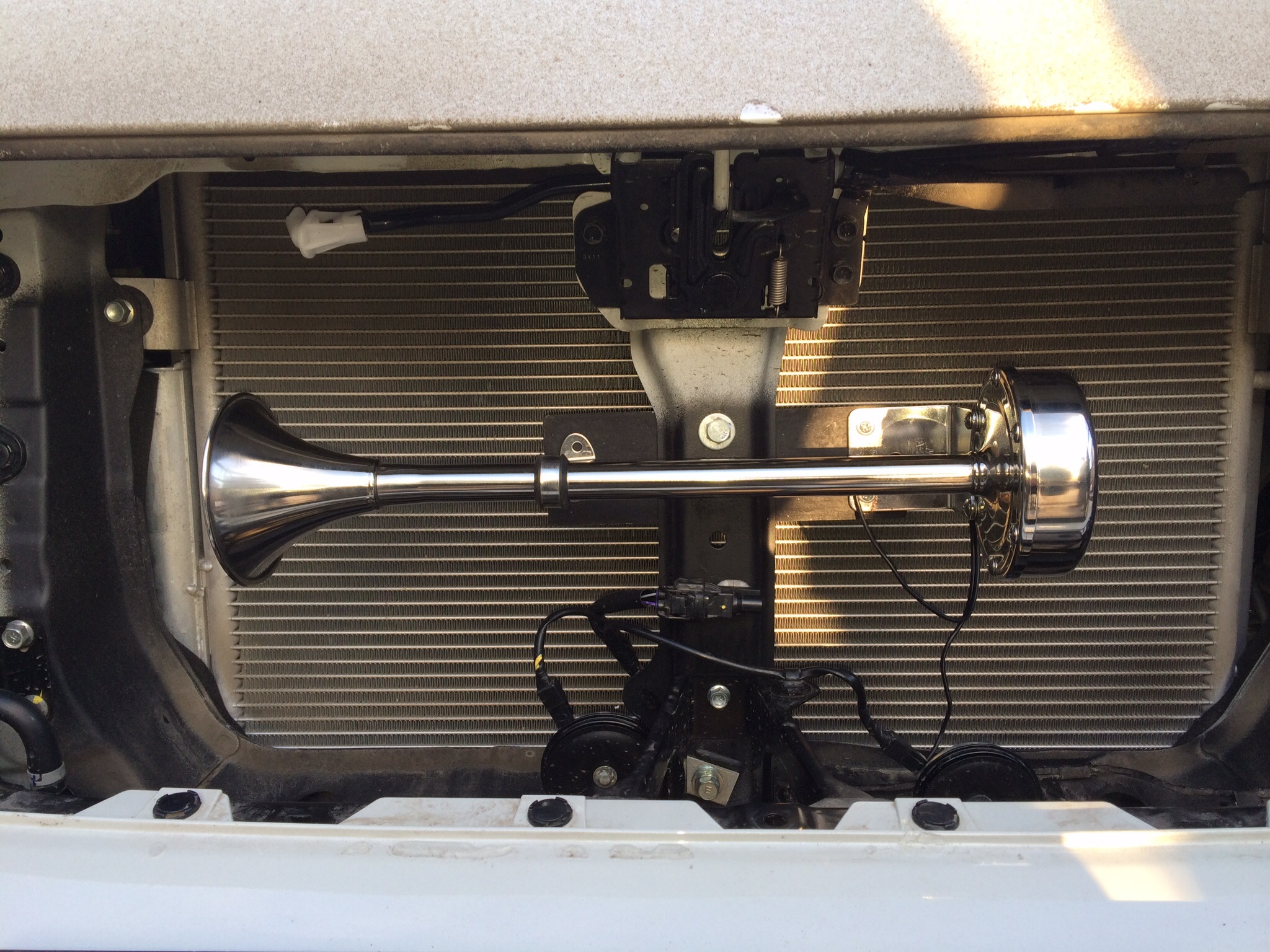

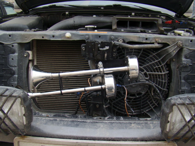

Вот так на месте:
Mitsubishi Pajero Sport NEW 2.5 AT, COOPER DISCOVERER ATR

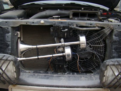

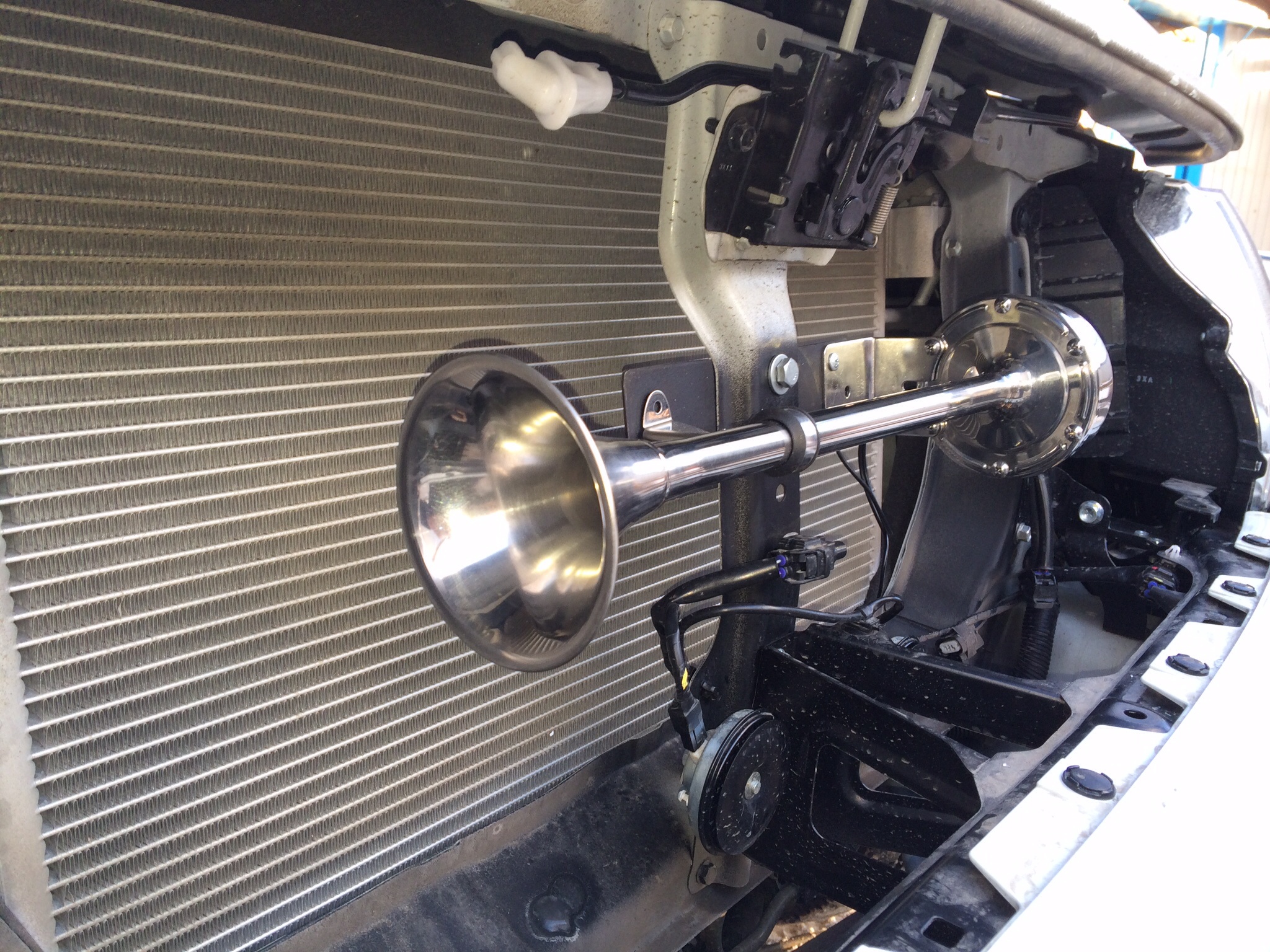

Ой, какой голенький))) В смысле перед радиатором))) Да у Вас из этих дудок оркестр симфонический построить можно)))
В случае с G75 с размещением сигналов придётся "поиграться", да и одна дудка, ИМХО, не к селу и не к городу.
Фото стырил у Виталия)))

Кмк, две дудки надо ставить, а не однуvector-n писал(а): Будет дудка-примастырим!

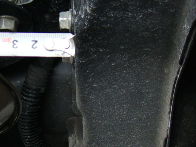

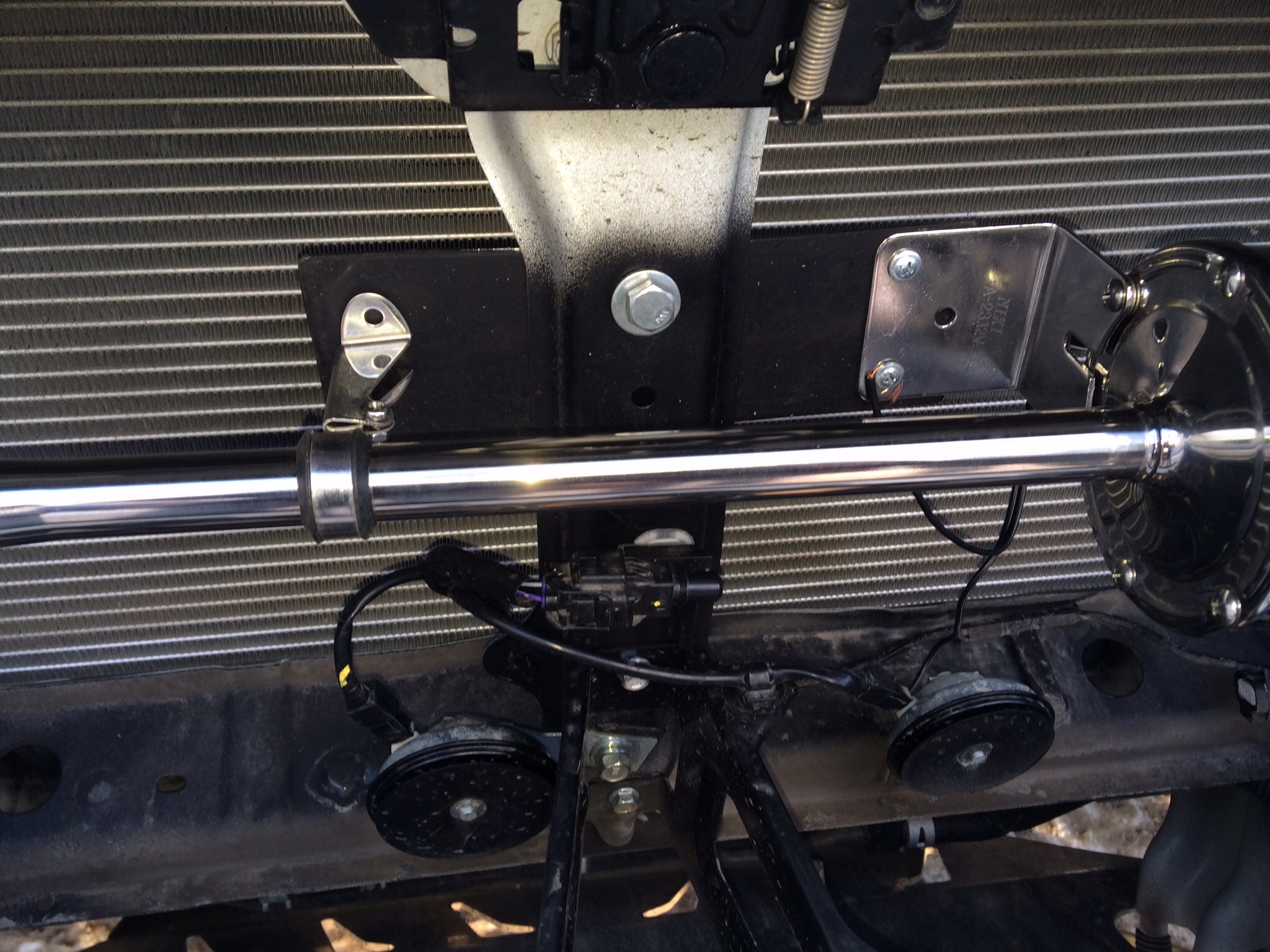

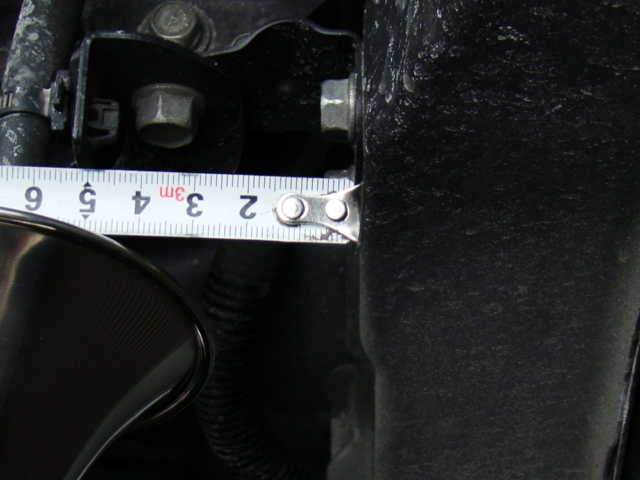

Сфотографировал. И сигналы на авто, и коробку из под них. Фото с рулеткой для тех, у кого имеется допрадиатор. Ракурс постарался взять по вертикали. В моём варианте монтажа и при его (радиатора) наличии, думаю проблем не будет. За беспорядок в проводах сорри, пока не прибрался))) Стяжки уберу, пока являются маяками. По грязьке видно всё будет))) Скорее всего, для нижнего сигнала поставлю ещё одну точку крепления на кузов.

P.S. Забыл.
Ранее "собирал" разветвители для сигналов из автомобильных проводов. Служили года два- "съедало" в месте обжима клемм независимо от типа изоляции. Сейчас собрано на "бытовой" кабель. Намёков даже нет. Клемма и термоусадка.
