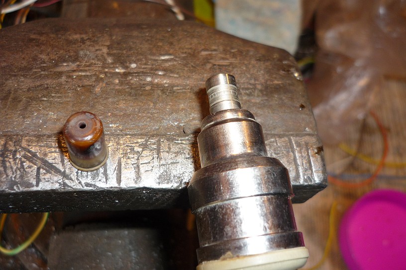

У волговских производительность 193 мл/мин, у родных я намерил 206 .MaGennaD писал(а):100% косяки с форсунками
Они на паджере хитрой конструкции.
А если поставить Волговские форсунки (пишут что они подходят),какой результат будет?
Т.е. разница плёвая- около 7%, работать-то будут, петля по датчику кислорода скорректирует эту разницу на статических режимах езды.
Но есть режимы, когда показания ДК не учитываются (допустим резкое ускорение), тогда ЭБУ льёт топлива, сколько сам насчитал. И льёт он в этих режимах немного с запасом, на 15% больше относительно стехиометрии 14,7/1, чтобы смесь была богатой и ни в коем случае не бедной.
При применении волговских форсунок это соотношение изменится...
Хоть и немного но изменится в сторону обеднения.
Ну т.е. я бы использовал такой вариант, когда другого выхода не было бы.
К тому же у родных Дэнсо есть такое преимущество- их тяжело забить, т.к. клапан находится в сОпле. Но в ущерб этому поставлено подтекание из-за того что клапан снашивается.
Хотя... на каком ресурсе начинает проявляться этот косяк?

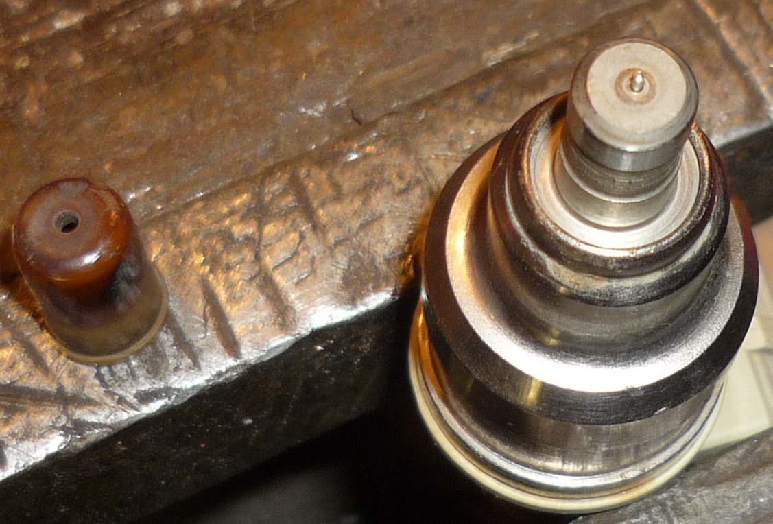

Выложил фотки Дэнсо со снятым колпачком. Он легко снимается, если форсунку подержать несколько часов в растворителе или ацетоне.
При снятом колпачке можно даже наконечник клапана ухватить ногтями или пинцетом (у него форма в виде грибка)
