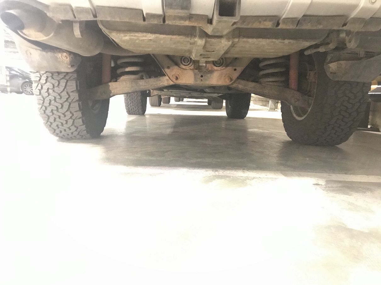

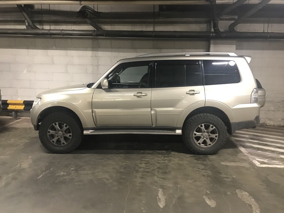

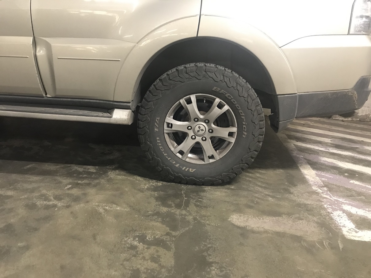

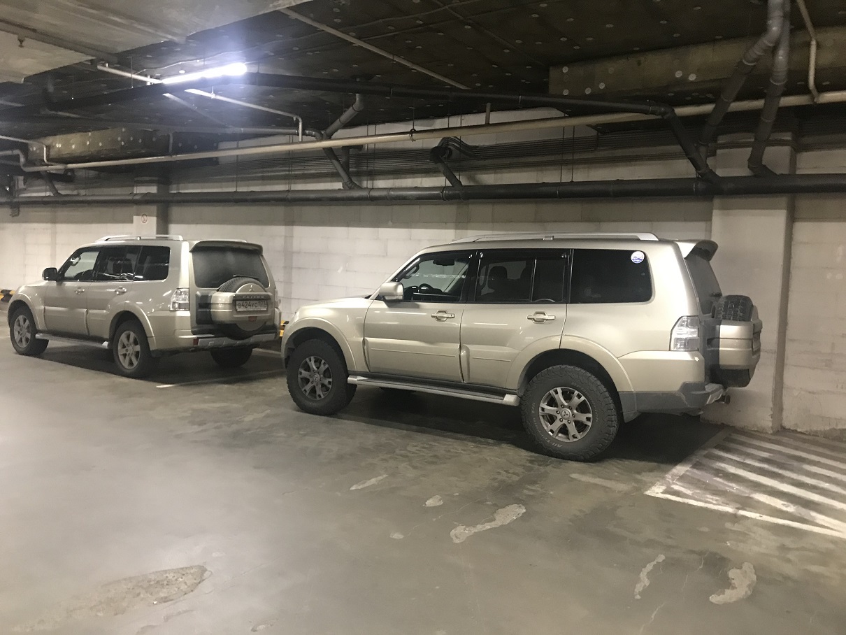

ГАНС писал(а): оО :=-O: фото в студию!
От центра колеса до арки 58 см, сход развал делал после усадки и 2000 км, получилось "да нормально, не ссы".
Общий вид. Спереди пружины и аморты РИФ, самые жесткие.
Под задним редуктором 40 см под передним 35.
Фото с запчастями
BabyHummer A-328 писал(а): Речь о РИФе?
Да, толстые слишком, надо с ушами на нижнем рычаге колхозить немного. Не критично.
