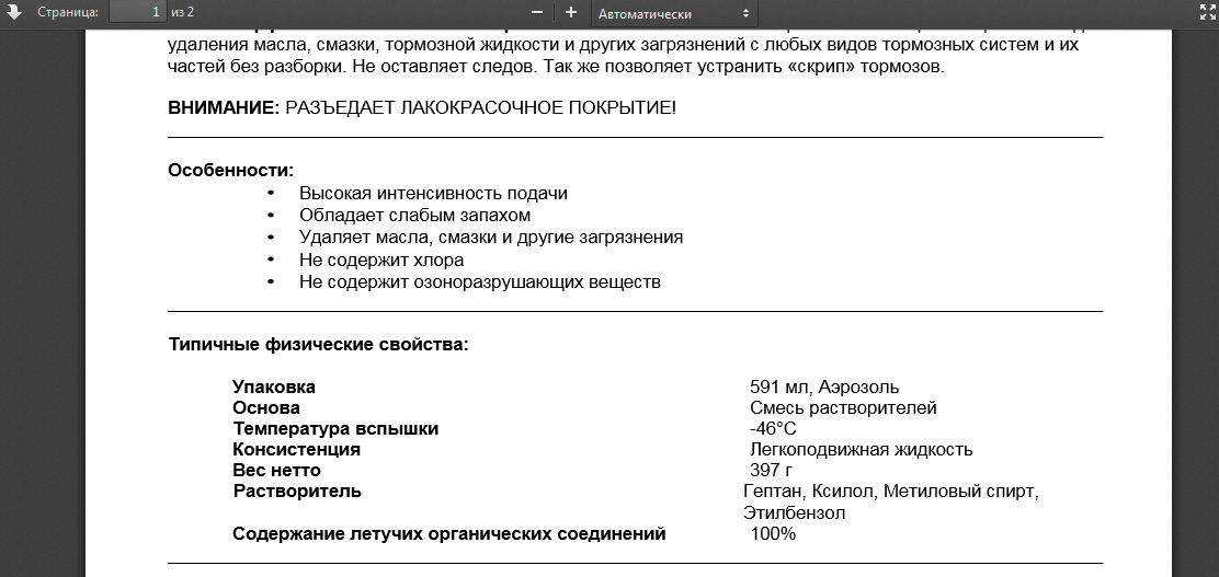

Андрей, очиститель тормозов наведет марафет только снаружи, а для того что бы промыть соты он не годится потому что высыхает сразу...BabyHummer A-328 писал(а):Только не падай!vector-n писал(а):Приветствую, Андрей!
Что то я этот момент упустил, не уточнил. Чем посоветуешь?Я промывал очистителем тормозов (спрей). Прекрасно всю грязь, и пр.какашки отмывает. Правда, расход не малый, но пары баллонов самого дешевого очистителя вполне хватает. Просто соляры под рукой нет.
А так, я согласен с Лисом, соляра - прекрасное средство для мытья не только радиаторов, но и всего двигателя, в целом.
Да и не только. Я периодически натирал свой УАЗ соляркой после мытья. Так вот, за 10 лет в Москве его ЛКП оставался, как новый. Даже сколы не цвели. Этот рецепт я мнооого лет назад подцепил
у одного из гаражных мужиков, который ездил на копейке и постоянно ее натирал соляркой. Внешний вид машины был, как с завода. О, как!
Соляра она нарушает целостность масляного кокса от реагентов и тп в помеси с пылью и не высыхает сразу что дает возможность выдуть каку в жидком состоянии а также соляра является смазкой что дает возможность коксу легче пробиться наружу.
Обычная промывка водой не сможет удалить реагенты и т.п.
