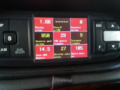

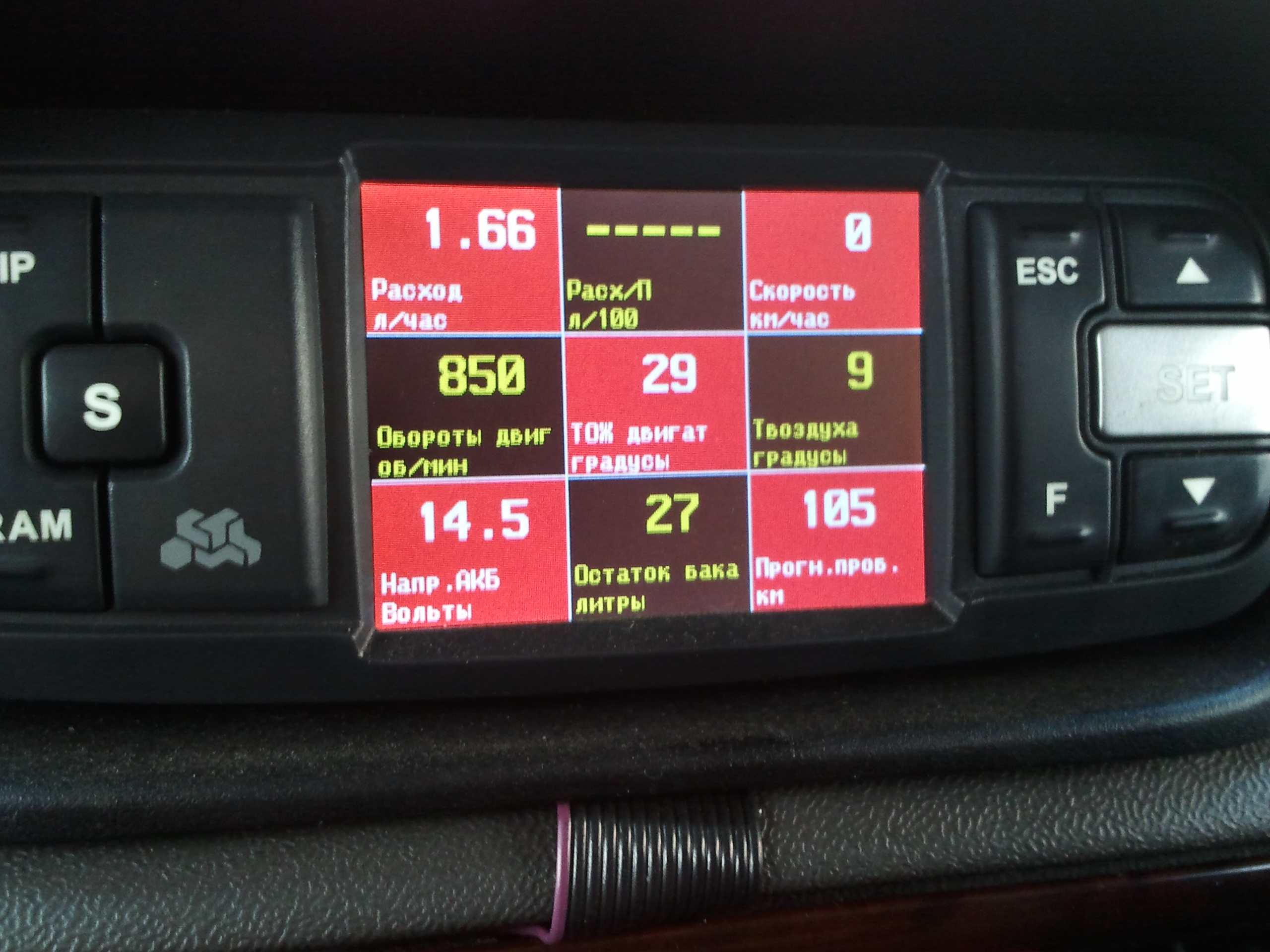

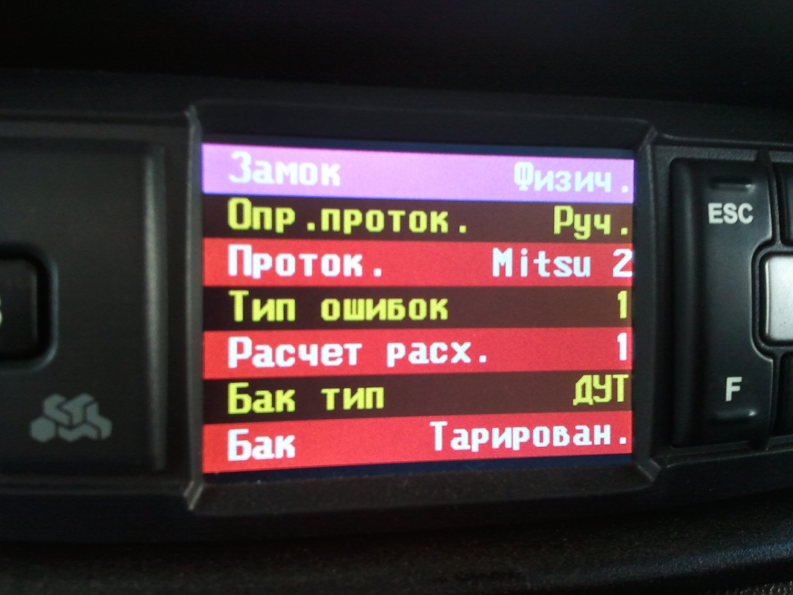

у меня да читает на сайте нужно тока подбирать какой вам подайдет. http://www.multitronics.ru/ у меня установлен этот http://www.multitronics.ru/products/univers/tc750/.
Остальные вопросы по мультику в личку пожалуйста чтоб модератор не ругался какайта реклама получается
Ну вопрос я думаю надо до конца логического давести разнеца заводки от замка зажигания и на прямую от реле
с утра запуск от реле уверенный от замка тоже на прогретую 55 градусов от замка 2 секунды от реле сразу
