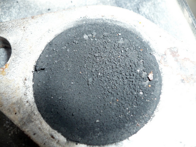

Итак приступил.....

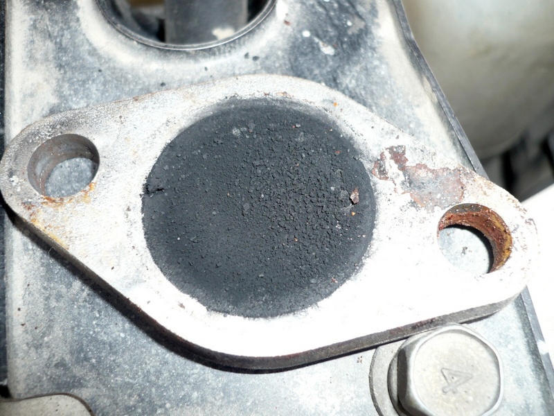

снял "надгробье" у двигателя.... снял заглушку ЕГР дабы полюбоваться сколько там накопилось каки за год ,и сколько не полетело в двигатель...
порадовался..... но видимо рано.....
дальше понеслось.....

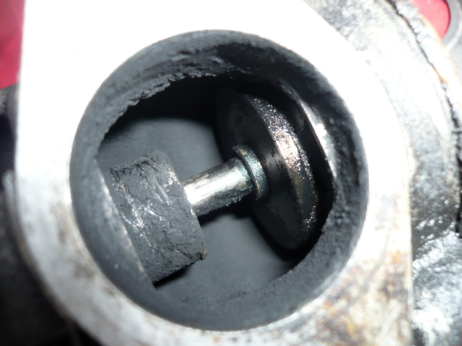

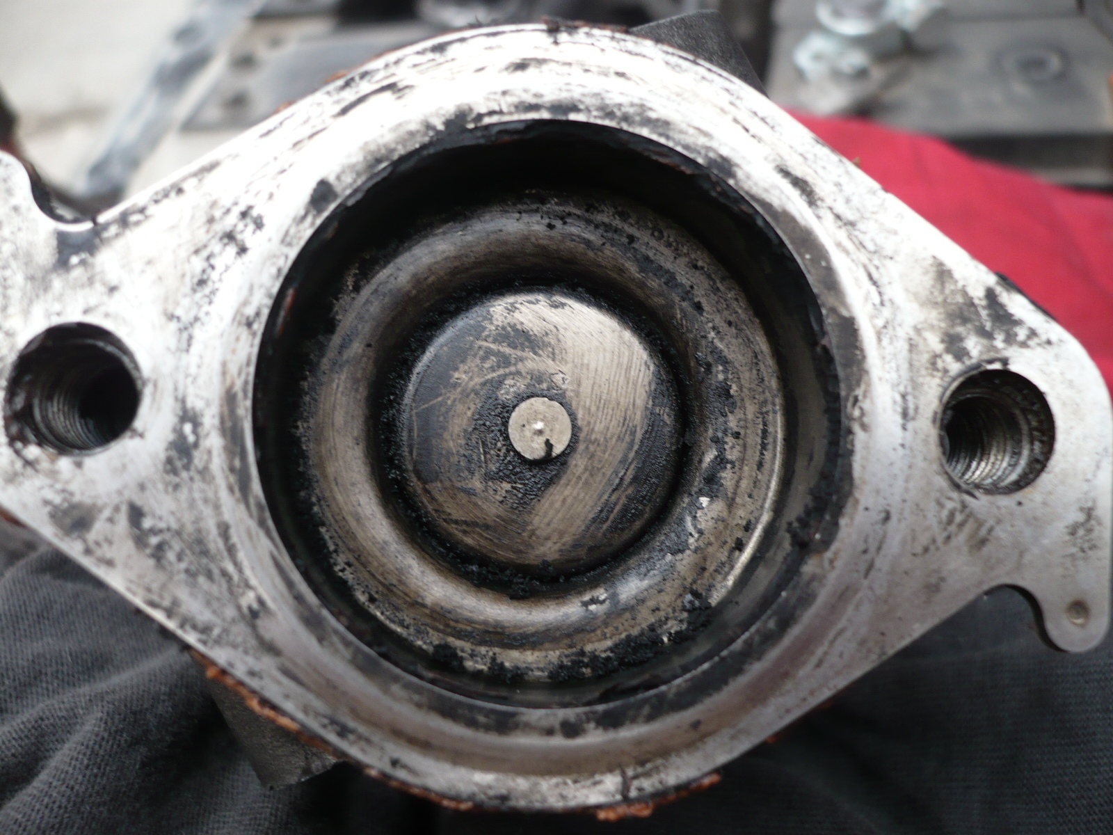

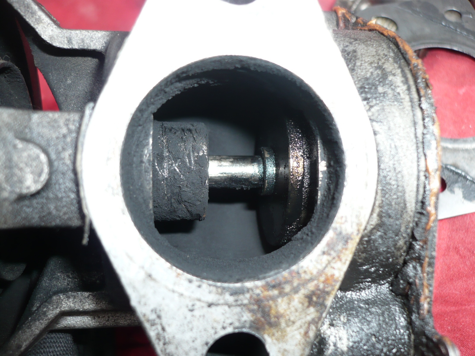

раз система ЕГР под рукой вся как на ладони-решил сделать ревизию клапана, почистить его новым спреемм
вот клапан до ревизии-вполне ничего себе

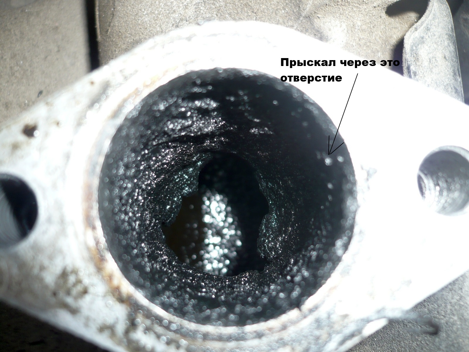

Раз клапан снят-проверим, что там внутри ВК через горловину,куда садится клапан....
ужас!!!
ну хорошо.... завожу двигатель, достаю баллон...завожу через отверстие в горловине длинный носик начинаю прускать потихоньку во внутрь, помятуя, что на сайте ЛМ написано "при повышении оборотов выше 2500 немедленно прекратить распыление и заглушить двигатель"...думаю поверну рычаг дроссельной заслонки и заглушу......
а на деле, движку начало колбасить и трясти не по детски, из выхлопной повалил синий дым с характерным для этого очистителя запахом.....
остановил двигатель, напрыскал во внутрь и дал отмокнуть 3-5 мин(как написано на баллоне) потом завел правда крутил дольше чем обычно....начал пыскать потихоньку-опять расколбас в работе движка......в общем выпрыскал полбаллона туда......заглушил, начал устанавливать ЕГР на место и началось.......
													ужас!!!

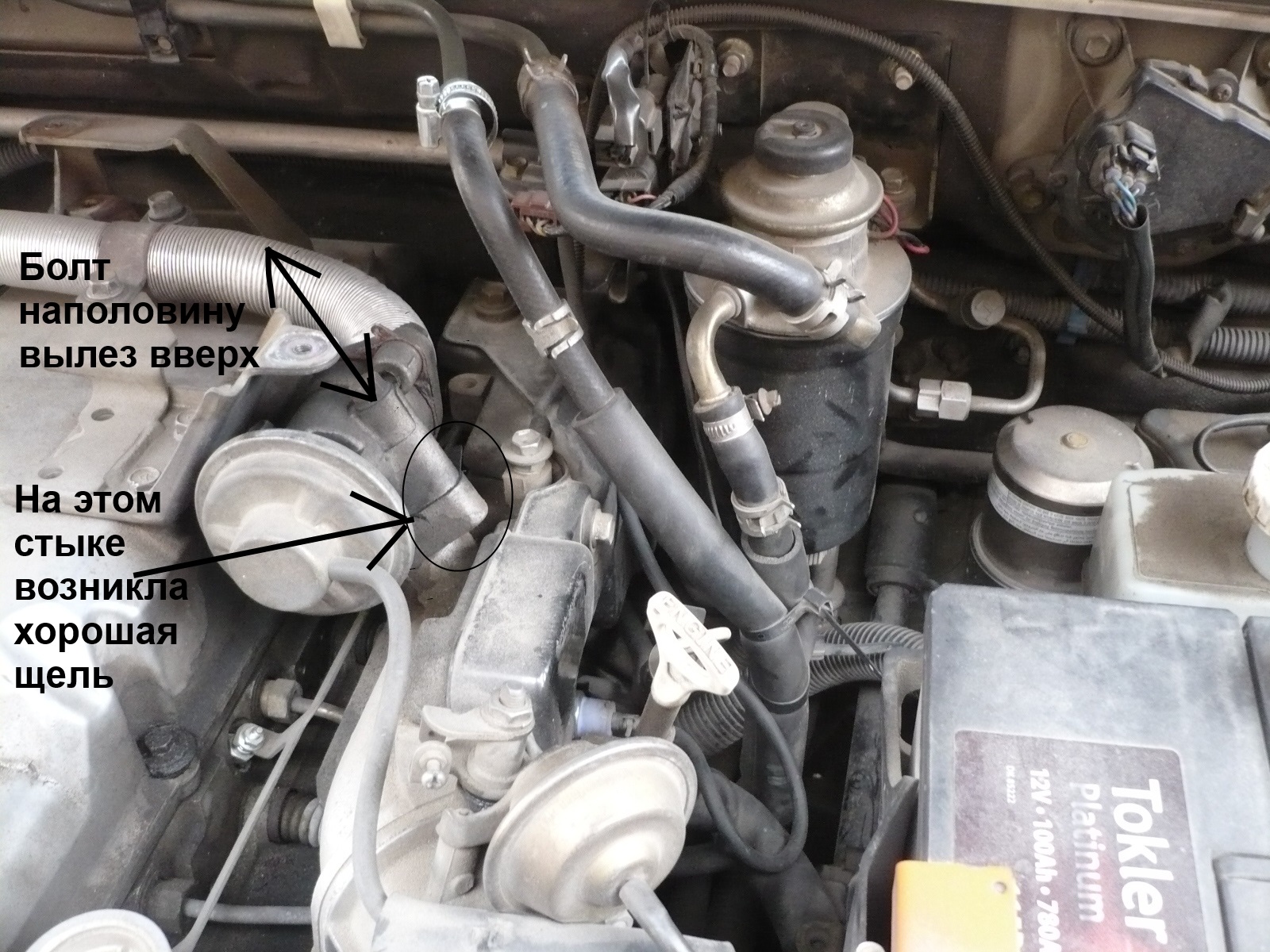

Видимо до меня еще старый хозяин сорвал резьбу на горловине, куда вкручиваются крепежные болты ЕГР(длинные).....т.к. герметика не было под рукой, закрутил от руки, стал подтягивать,а они проворачиваются.....
стал ставить на место подводящую трубу-вроде все ОК. далее промыл топливную по науке..... оставив на ночь отмокать.....
утром собрал все(поставил топливные шланги на место и поехал на ходовые испытания......
поначалу, пока выезжал на улицу-вроде все ок.... но как топнул(благо воскресенье и машин почти нет) понял-что-то не так....тяга не только не появилась-она стала еще меньше......плюсом после 2000 оборотов добавился подозрительный свист!!!!!!
вернулся , попять все раскидал....и увидел....(не до фоток было)....
В результате напряжения при одевании подводящей трубы на шпильки холодильника, болт фиксирующий клапан вывернуло, он пошел вверх и клапан перекосило на посадочной плоскости, в результате между клапаном и горловиной образовалась хорошая щель......

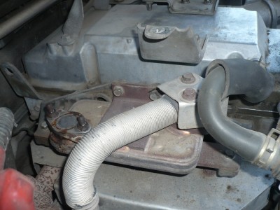

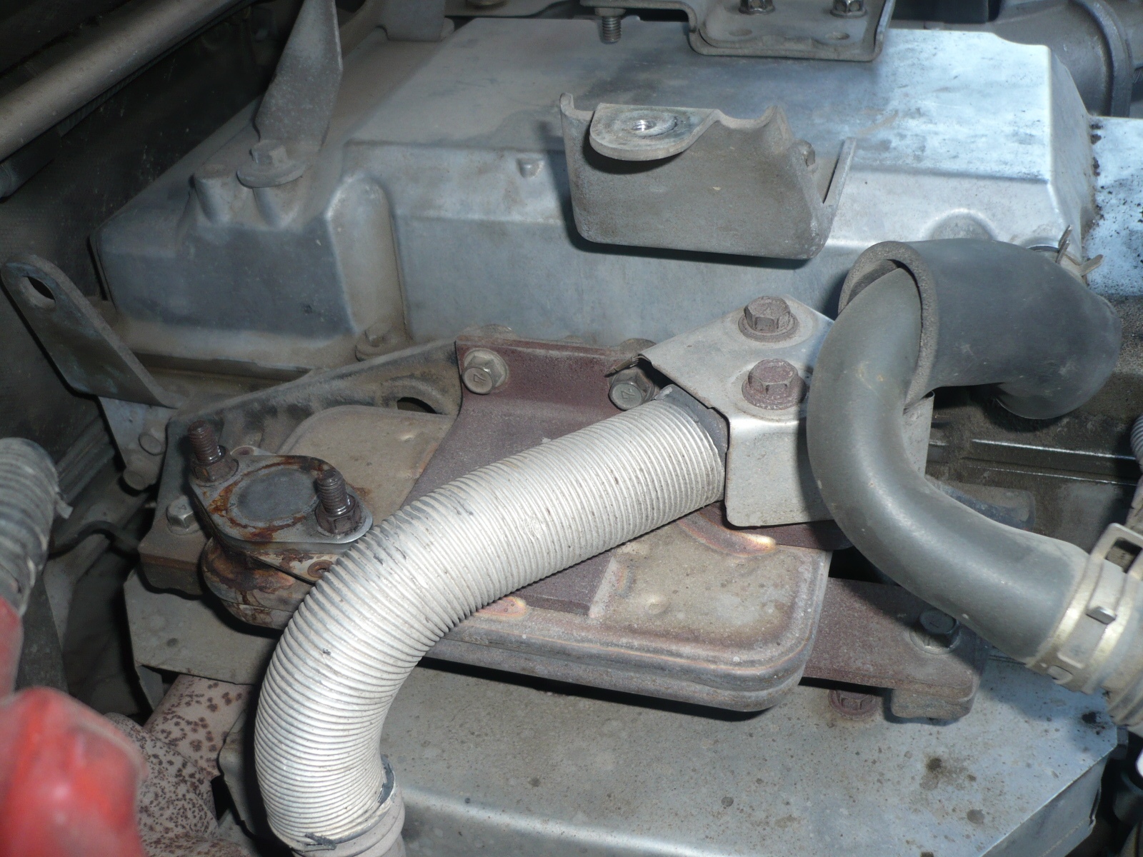

делать нечего.....снимаю клапан вместе с трубой и затыкаю отверстия прокладками(хорошо что не выбросил)крепежные болты использовал короткие, которые крепят клапан ЕГР с подводящей трубой...
т.е. подводящая труба и клапан экстрагированы из системы....получилось вот так ....

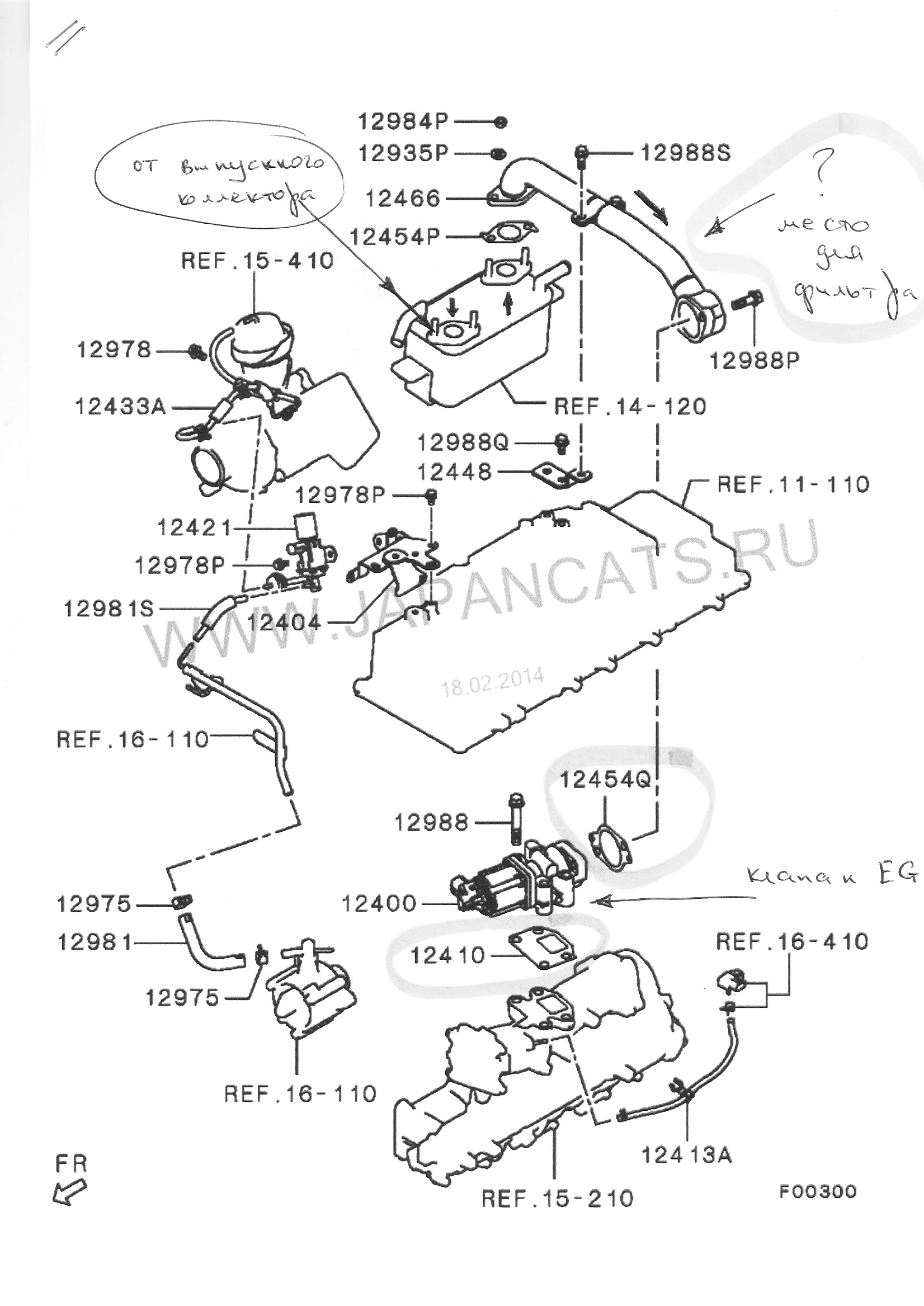

Завожу-заводится как обычно,работает жестковато..... выезжаю-тяга вернулась....никакого писка-свиста....но тянет опять  с 2000... ну может чуть раньше......
все же подача воздуха нужна в ВК...как мне думается,т.е.что стоит сейчас-это временное решение....
В любом случае клапан обратно ставить как-то нужно:думаю или пересверливать резьбу(хотя материал ушей горловины уж очень мягкий(похож на силумин), болты выходили с намотаной стружкой из резьбы) под новые болты или посадить клапан на холодную сварку или фиксатор резьбы....и больше его не трогать, т.к. подвод выхлопгных газов перекрыт еще до клапана...
поработала машина где-то с час(вечером дочку с занятий ждал) и вдруг движок стал гораздо мягче работать(на слух)....жесткость работы почти ушла, тяга по ощущения чуть подросла(ну это пока что по ощущениям,а может опять самовнушение).....в общем пока вот, чего я добился....не знаю положительного или отрицательного результата.... пока буду ездить-наблюдать..... дроссельную разбирать (после истории с клапаном ЕГР) не решился.....просто на остановленном движке при промывке ВК с десяток раз вручную за скобу открывал\закрывал.......
в общем пока все впечатления ......
-и вновь продолжается бой
-без боя мы жить не могем
-и с этой дурацкой борьбой
-вот мы всю жизнь и живем

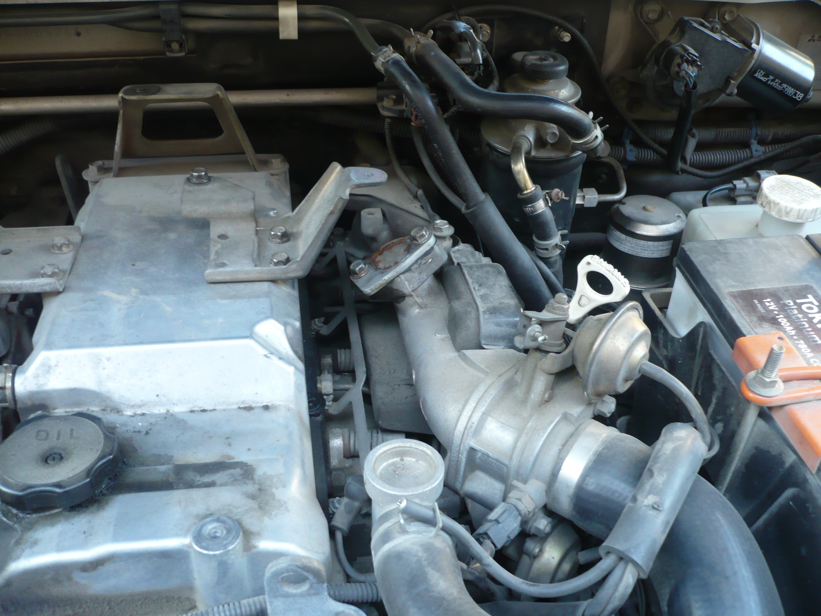

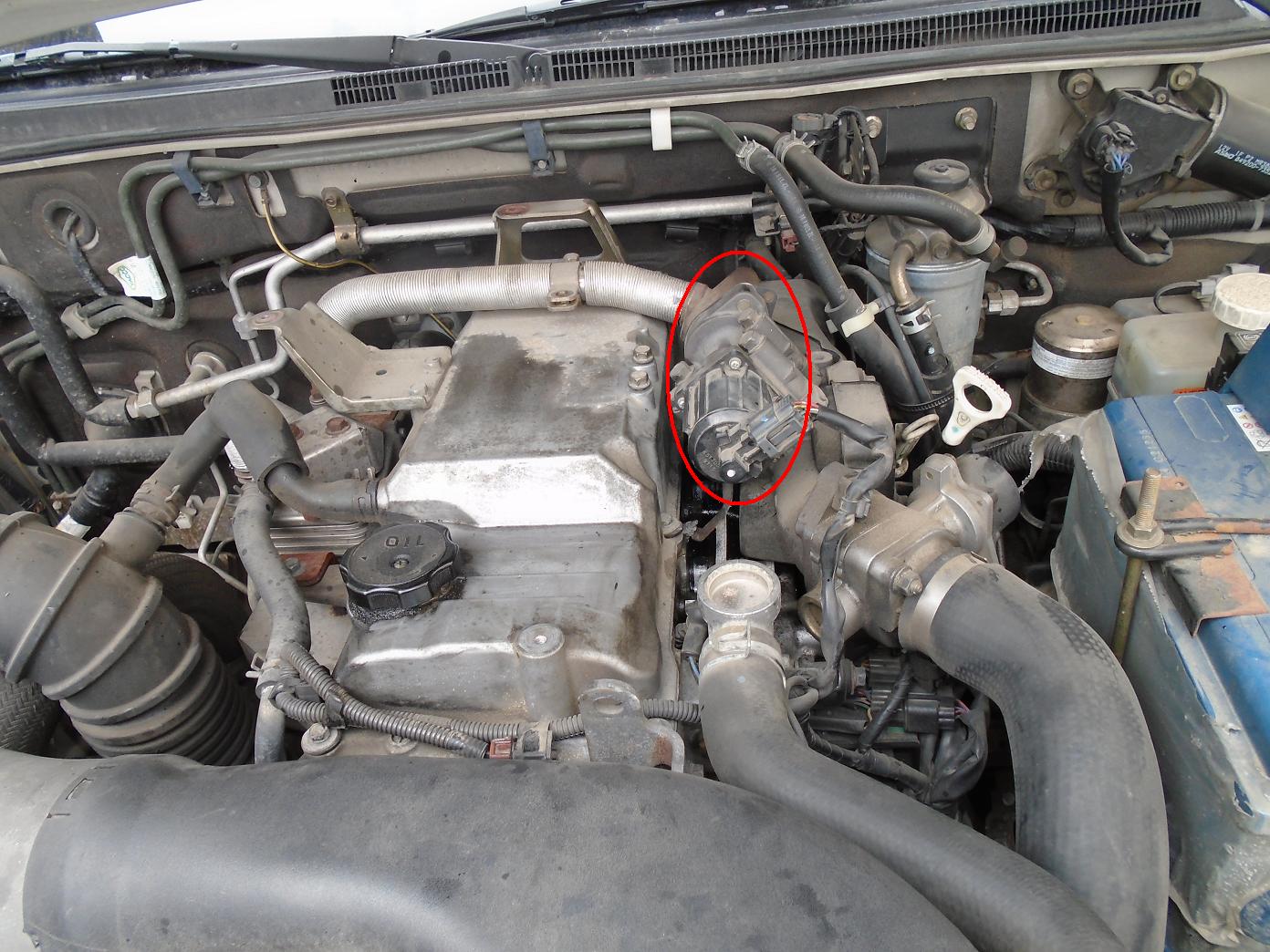

А как называется деталь на рисунке P1050079.JPG к которой заглушенная винтом трубка подсоединена?
						- SmoAG
 - Сообщения: 7842
 - Двигатель:: 4m41
 - Откуда: Воронеж
 - Откуда: Воронеж
 - Благодарил (а): 99 раз
 - Поблагодарили: 541 раз
Re: ЕГР ........ нет слов.
Это трубка подключена к блоку соленойдов что под акумом располагается,
Это вакуумный привод клапана ЕГР (клапан не электрический,они пошли с 2007года) до этого ставили вакуумные....А как называется деталь на рисунке P1050079.JPG к которой заглушенная винтом трубка подсоединена?
просто так висеть ему как-то не комильфо.... вот под скобу и подсунул заглушенный шланг привода ЕГР....
чуть повыше фото "клапан перекошен".... там хорошо видно как ваккумный шланг к ЕГР подходит и одевается на "носик"
вакуумный на моем фото http://pajero4x4.ru/bbs/phpBB2/viewtopi ... &start=135 на странице №10 и сегодняшний мой пост.... электрический-тут было море фоток...ну как вариант http://pajero4x4.ru/bbs/phpBB2/viewtopi ... &start=150 на странице №11Глянуть для сравнения на внешний вид, чем отличаются электрический от вакуумного.
я так же глушение начинал..... двигатель крутится, а толку 0+повышенный расход.... если снимать ваккумный шланг и загонять туда винт-обязательное условие - нужно глушить прокладкой подвод выхлопных газов к клапану....тогда эффект будет....а так получите лишь повышенный расход и загаживание самого клапана, выхлоп то как лупил в клапан-так и продолжает лупить....Я скидывал этот шланг с ЕГР и вгонял туда винт. И так ездил 4 дня, результат: потеря динамики при разгоне и повышенный расход топлива.
