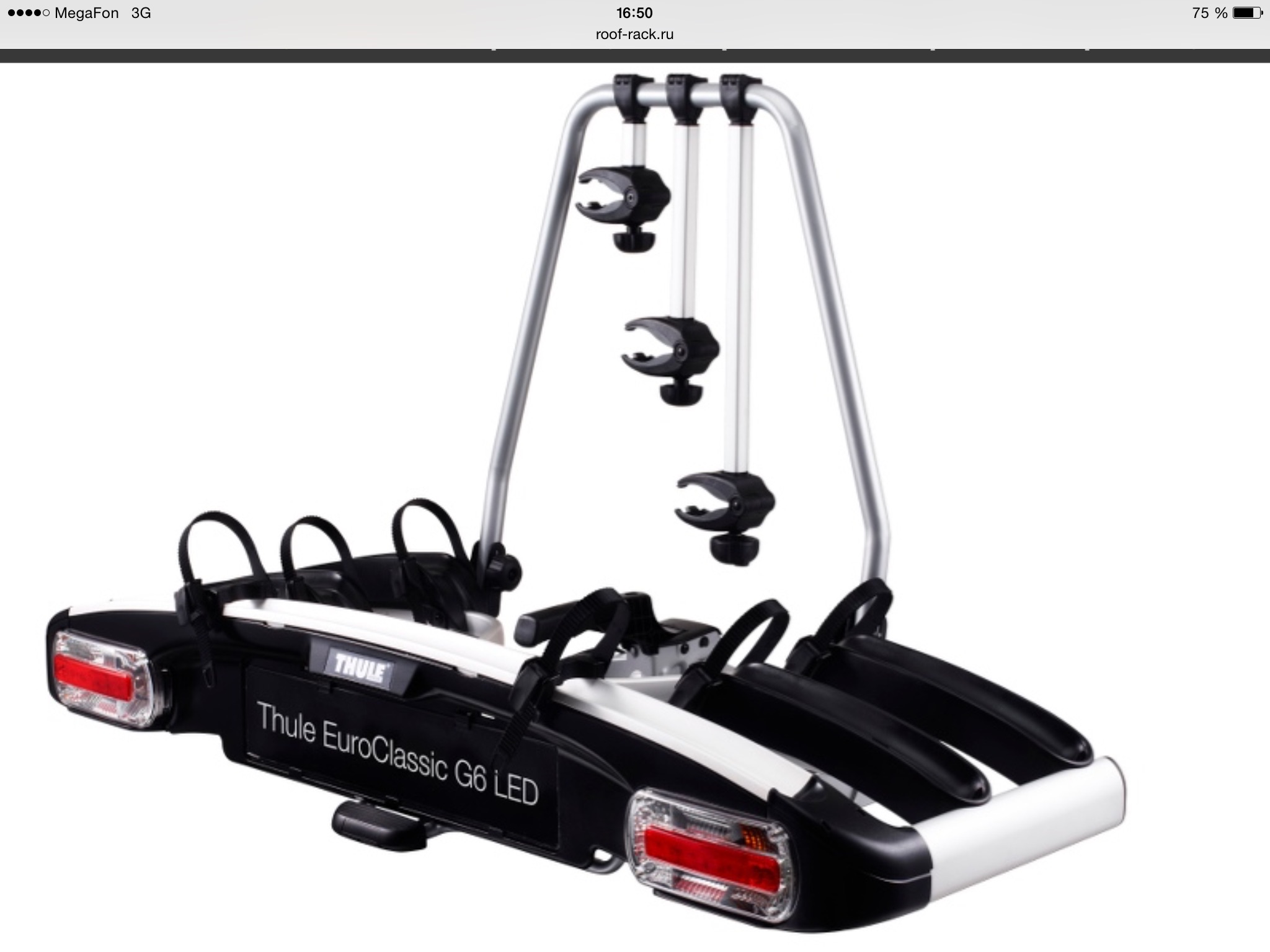

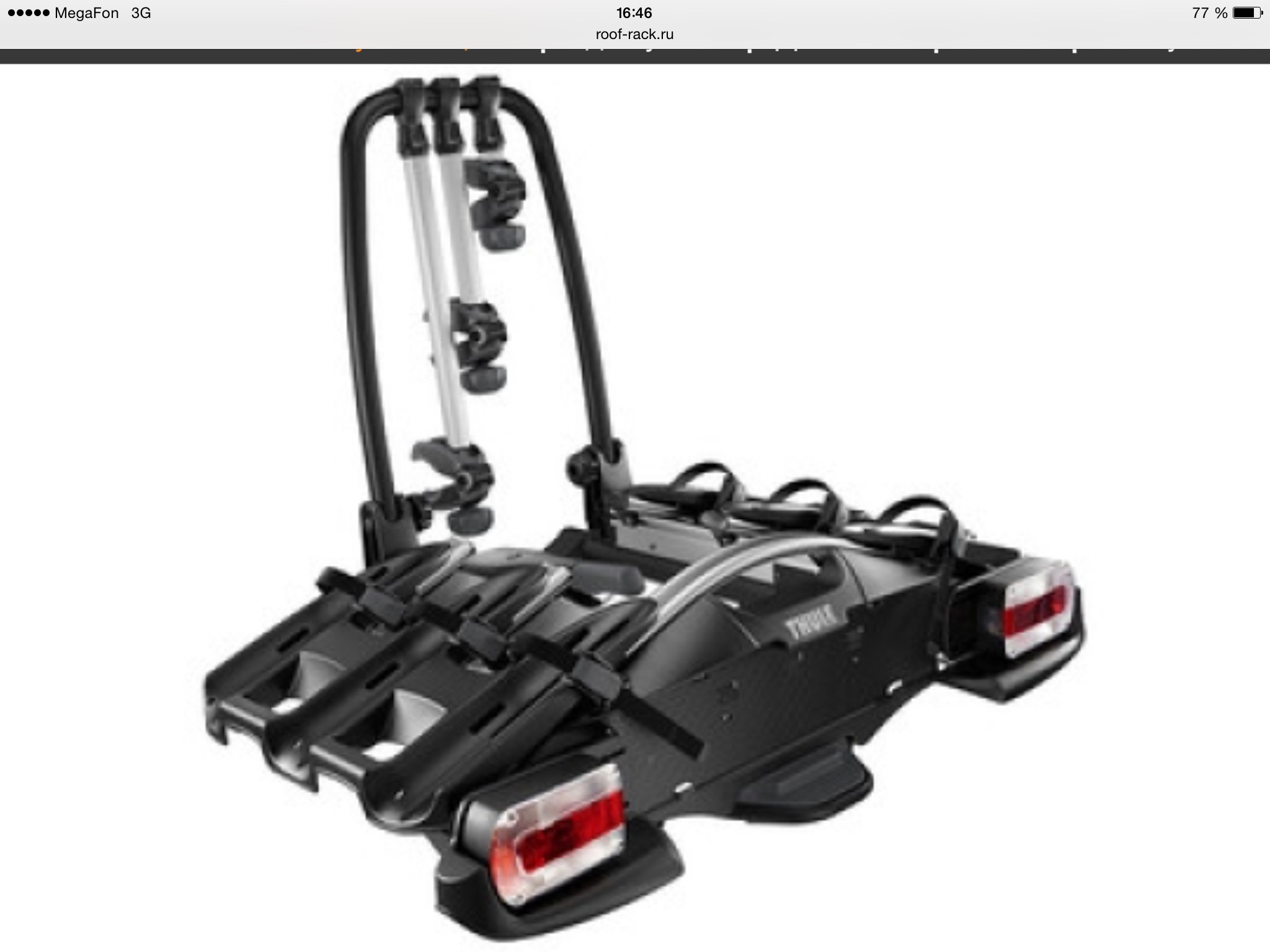

у Thule нет платформ на 4 велика, они все на 3 велика, четвертый велик - это покупка спец. адаптера (доп. около 9-10т.руб) и весит этот адаптер не больше килограмма. Я из-за этого и задумался о не о платформе, а о удлинитель + http://www.thule.com/ru-ru/ru/products/ ... 8-_-970800Fomins писал(а):Ну... тут у меня 2 варианта:BabyHummer A-328 писал(а): Хм..., не согнет ли удлинитель такой нагрузкой?![]()
1 - поставить удлинитель и купить платформу на 3 велика
2 - НЕ ставить удлинитель и купить платформу на 4 велика(с потерей 1 места из-за запаски)
Теоретически 4-местная платформа из-за большей массы будет давить сильнее на ОБЩУЮ длину рычага...
Я так предполагаю
