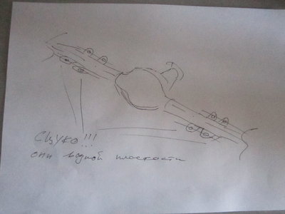

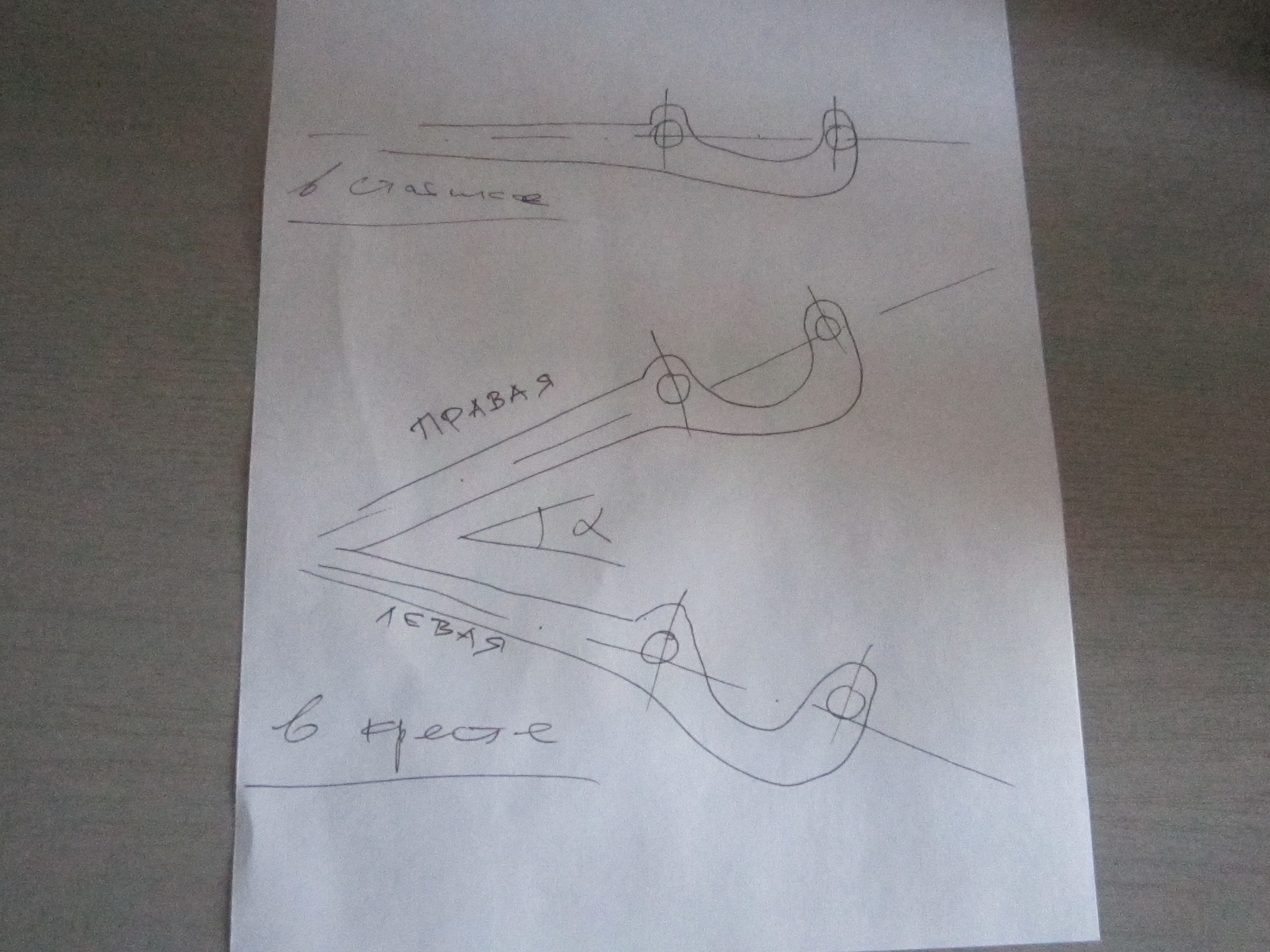

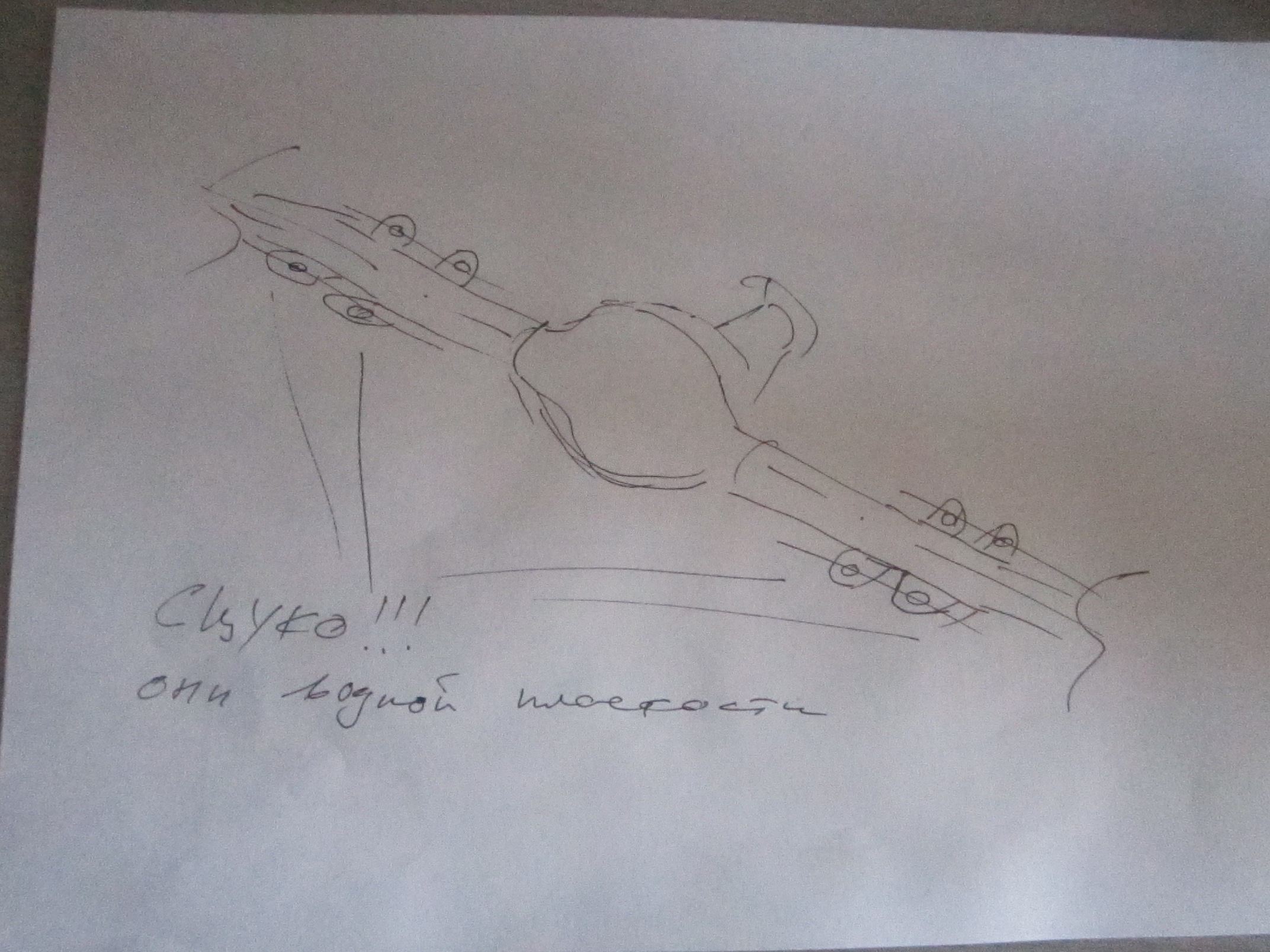

2 Смайлик: Серег,вот то,что ты должен был сам нарисовать для понимания кинематики клюшек при кресте
Крепление к раме ввиде ружья на бубликах= нихрена к артикуляции не даёт!
Основной косяк- это когда сайленты,расположенные в одной плоскости , стремятся попасть в разные ,при скрещивание осей мостов.

Re: Подготовка П1 и П2.
Вот по этому чулок моста и трескается,т.к.работает на осевое скручивание.
Ни пружины,ни бублики на раме=не причем.
Чисто =такой варик подвески одозначно не для артикуляции.
