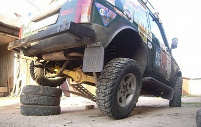

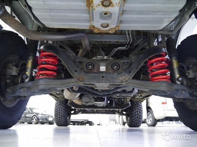

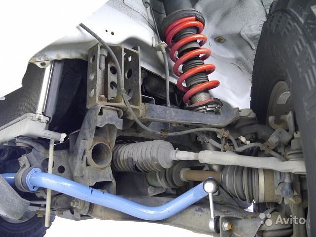

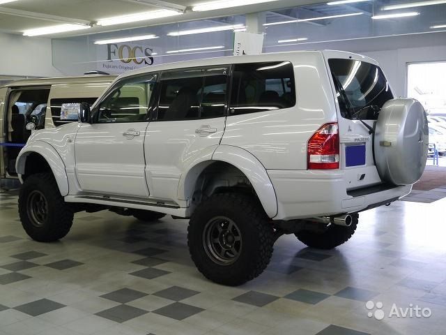

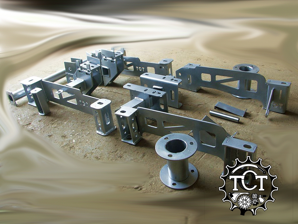

Веселый Роджер писал(а): Шниву лифтовал пружинами, так там ход подвески сохранился, хоть и привода стояли под большим углом.
Сам напросился на "многабукф"...
Вот подумай, как такое может быть, чтобы зависимая подвеска ушла вниз и её ход вниз при этом сохранился? Никак. Иногда даже специально ставят ограничители, чтобы амы не выдрало или приводы не выскочили.
Это же обычная геометрия! У тебя каждое колесо работает отдельно относительно кузова (рамы). Отсюда и вывешивания. Если мост с силой опускает противоположное колесо, то в независимой подвеске свободное колесо просто повисает, неспособное прижаться к земле массой этого самого колеса.
Я просто занимался по молодости спортом 4х4, поэтому непроизвольно обращаю внимание, когда делаются бездумные лифтовки на машинах, не дающие ровным счетом ничего в практическом смысле.
Иное дело, когда лифтуют мост. Там геометрия совершенно другая, равно как и крепление самого моста к кузову (раме).
Громадные колесищи как раз и ставят на мостовые машины, потому что мост - это якорь, который цепляет все что угодно. И иначе от земли его не оторвать, кроме как увеличивать колеса. И иначе просто никак.
Оборотная сторона этой медали:
- такие колеса очень трудно крутить
- существенно возрастает нагрузка на шрусы, валы приводов, редукторы, карданы
- очень сильно вырастает расход топлива
- не смотря на то что колеса становятся значительно тяжелее (около 50 кг на колесо) и сам мост в несколько раз тяжелее дифа - центр тяжести все-равно поднимается, что ухудшает устойчивость
- очень часто это требует подрезки арок, порогов, или колеса просто цепляются при максимальных ходах подвески вверх или полном выверте руля
Зато плюсов практически никаких кроме жалких нескольких см клиренса. Кому неохота расставаться с мостовыми схемами - ставит бортовые редукторные мосты (типа классических "вояк" от УАЗов). Это как минимум разгружает оси и дает еще халявных ~10см.
У тебя же - машина с поднятыми относительно оси колес дифференциалами. Геометрическая проходимость великолепная изначально. Нет смысла ставить огроменные катки.
Посмотри как строят "котлеты". У кого бюджет - ставят мосты с безбашенной артикуляцией. У кого же ограничений финансовых нет (профи соревнований) - однозначно независимая подвеска и колеса поменьше (максимум 35, реже 37", на литье), ибо это лишняя масса, которая в итоге превращается в лишнее время на этапе и лишнее топливо, которое нужно тащить с собой, лишнюю мощность лебедок и вес тросов. А если местность болотистая и машина села...? Знаешь как свою котлету трофисты вытаскивают на ковровом болоте? Спроси - расскажу, удивишься :)
Если без больших колес по какой-то причине ну совсем никак, то на независимой подвеске обычно делают bolt-on lift.
Это единственное технически-правильное решение.

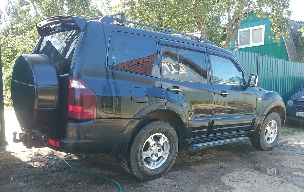

ГАНС писал(а): Кстати, ты когда себе 4-вёрочное пружины ставил, как впечатления :*SCRATCH*: сильно они по жёсткости от П-3 отличаются? И соответственно на сколько клиренс изменился? Ато стоят у меня задние от "ВладСпрингс" с изменяемыми витками, чо-то по мне так мягковаты они мне кажутся для моего стиля езды и моих целей (а ведь многие ::-D: мечтают/голову ломают чтоб момяХше было) вот думаю :*SCRATCH*: на от П-4 чтоль заменить?
Я не ездил много именно на P3, но, кто сравнивал, говорят что M3 жоще P3. Что, собственно, характерно для многих америкосовских машин.
Поэтому, когда поставил пружины от P4, то мне показалось, что стало немного мягче. Но также это вовсе не исключает того факта, что пружины просто чуть иначе работают вкупе с моими амами и конкретной резиной.
Клиренс после установки стал как у новой машины. Спереди до арки 51см, сзади 52см. Спустя полтора года вот кажется немного подсели (а может "обселись" по месту). Летом намерил спереди 50, сзади 51. Внешне все выглядит хорошо, претензий особо нет. Грузов часто вожу много в багажнике. Иногда случается по 10 мешков цемента, бордюры... плитка и прочая строительная хрень... Гружу назад до 300 кг смело, не парюсь.
Также сверху на рейлингах перевез очень много металлопрофиля. Один раз вез 4 столба 80х80*3 и кучу профиля 60х40*2, общей массой около 180кг.
Пока вроде все ок.
Кстати, если кому актуально - артикул багажника, который у меня сверху (2 поперечины) - 691622 LUX.
Долго подбирал, в итоге оказался очень удачный. Крепится/снимается за пару минут, садится на наши рейлинги просто идеально как родной, и очень мощный.
А основное достоинство было 2 года назад - крайне дешманский. тогда брал за 1200р.
